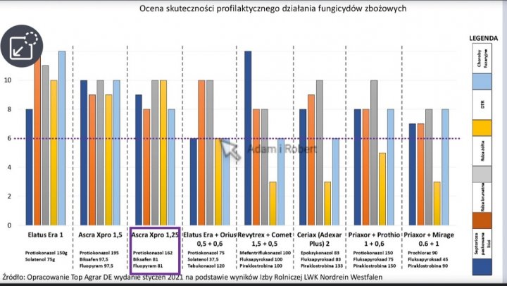

Obejrzałem obiektywny webinar, na T1 trzeba walić unix i tern a na T2 Elatus Era, bo są najlepsze i tylko z nimi uda się nie utracić ani krzty plonu.

Właśnie to chciałem zauważyć, jedyna ciekawa rzecz jaką wyciągnąłem z tego webinaru, cena tej kombinacji dobra, skuteczność na tle reszty również dobra. Pomyślę o takim rozwiązaniu w pszenicy.
Elatus 0,5 + tebukonazol 120g
Ta linia na "6" oznacza według prowadzących przyzwoite działanie na wymienione po prawej stronie choroby
9PL-_rqd7Aj0akWio_rjvFkoXe8Sp4rqb8_Z1kCe
