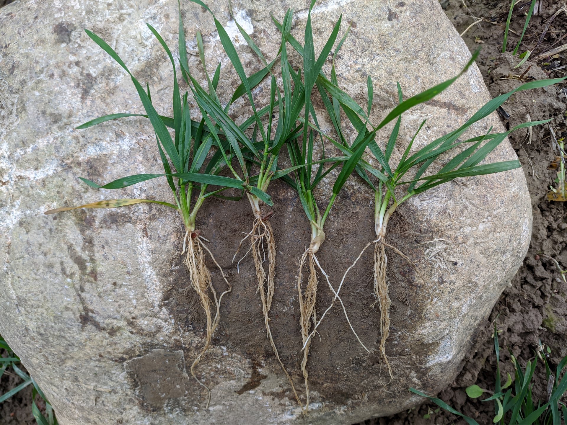

Nie ped główny i dwa boczne , do zimy jeszcze jedno wyjdzie które wisną będzie odrzucone, 6-8 rozkrzewień ma pszenica hybrydowa
A to pokaz jak to wygląda ta pszenica tak co ma tyle  rozkrzewień ? .
23 minuty temu, isentor napisał:
Ja tam widzę pięknie utuczoną mszycę
No siedzi, ale nie jest ona sprawcą przebarwień

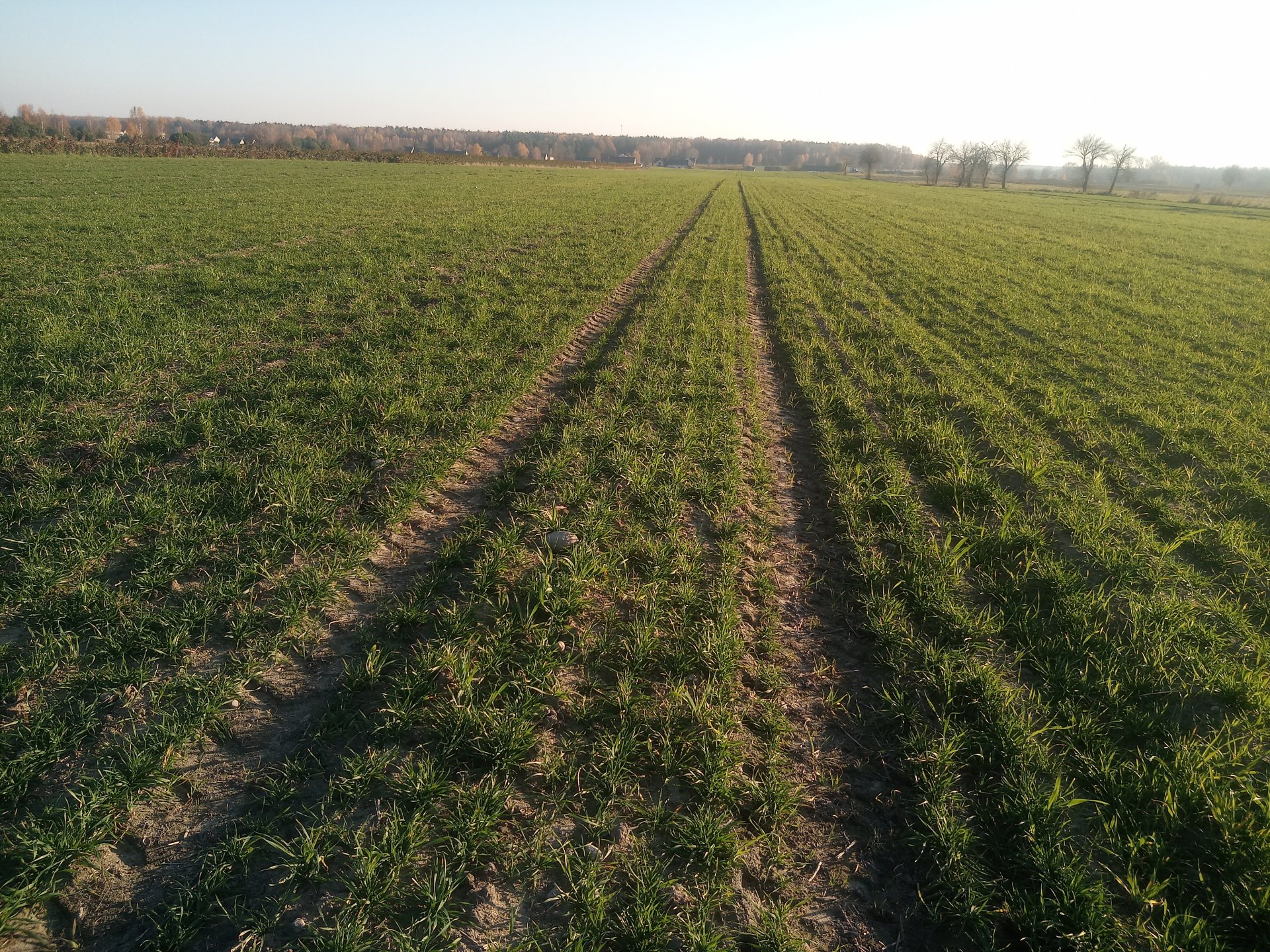

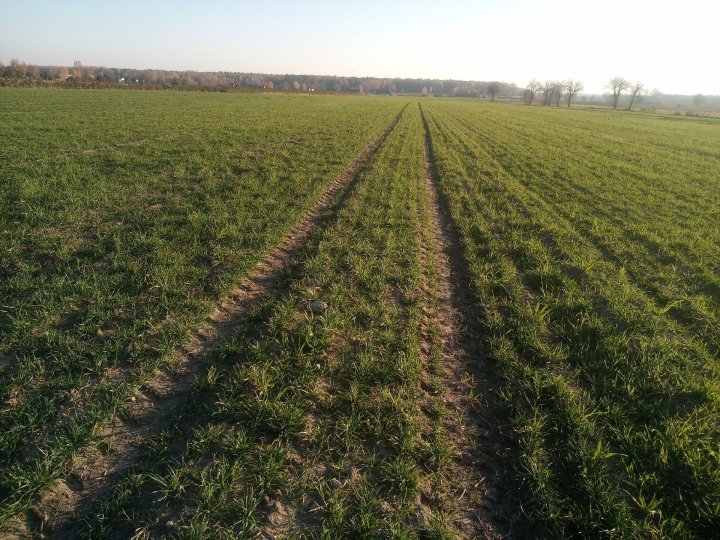

Zdjęcie z 7 listopada ubiegłego roku pszenica średnio 6 czasami więcej czasami mniej rozkrzewień
@mraukot Dokrzewiałeś na wiosnę? Czym? W jakich dawkach i fazie?
Mówię o tym roku w poprzednim to nic nadzwyczajnego

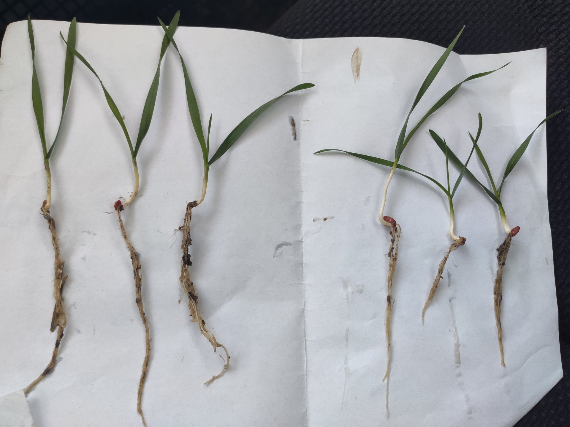

@Kubawww Nie doprecyzowałeś. W tym na północy pszenica siana 20-22.09 2-3 rozkrzewienia. Co ciekawe mama Euforię kwalifikat i Pontocusa.  Euforia wygląda słabiej. Natomiast Ponticus siany 9-11.10 na pierwszym liściu jest. Wrzucam foto (18.10) dla porównania Ponticusa po lewej stronie i Euforii po prawej. Różnica w obsadzie i zaprawie donasiennej. Obydwie na Kinto plus, ale Pontocus dostał jeszzcze Agravitę 48 a Euforia zaprawę jakąś od dystrybutora, nie pamiętam co to było
Edytowane przez isentor
Masz dwie różne odmiany i uważasz że różnią się przez zaprawę czy chcesz nam dać taki przekaz? Bo mnie to nie przekonuje, ale ostatnio bardzo wyczulony jestem na manipulacje, to może przez to.
Słuchaj. Tylko takie różnice jak napisałem. Genetyka genetyką. Być można euforia ma słabszy wigor jesienny. Sieje ją pierwszy raz.
