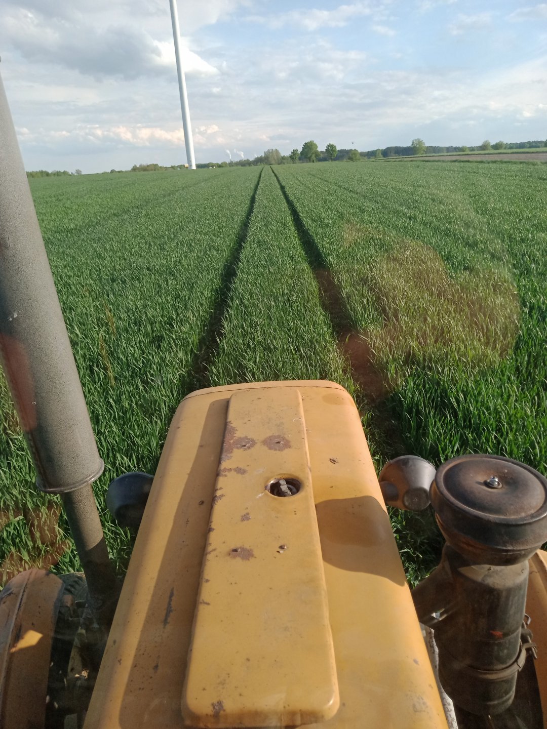

Ja chyba za tyle opryskam 😛 taki potwór piąty bieg i jazda 😅. A może i mniej 🤔 konewkę wleje to cały dzień jeżdżę z opryskiwczem
Ten wiatrak to na Twoim polu?
