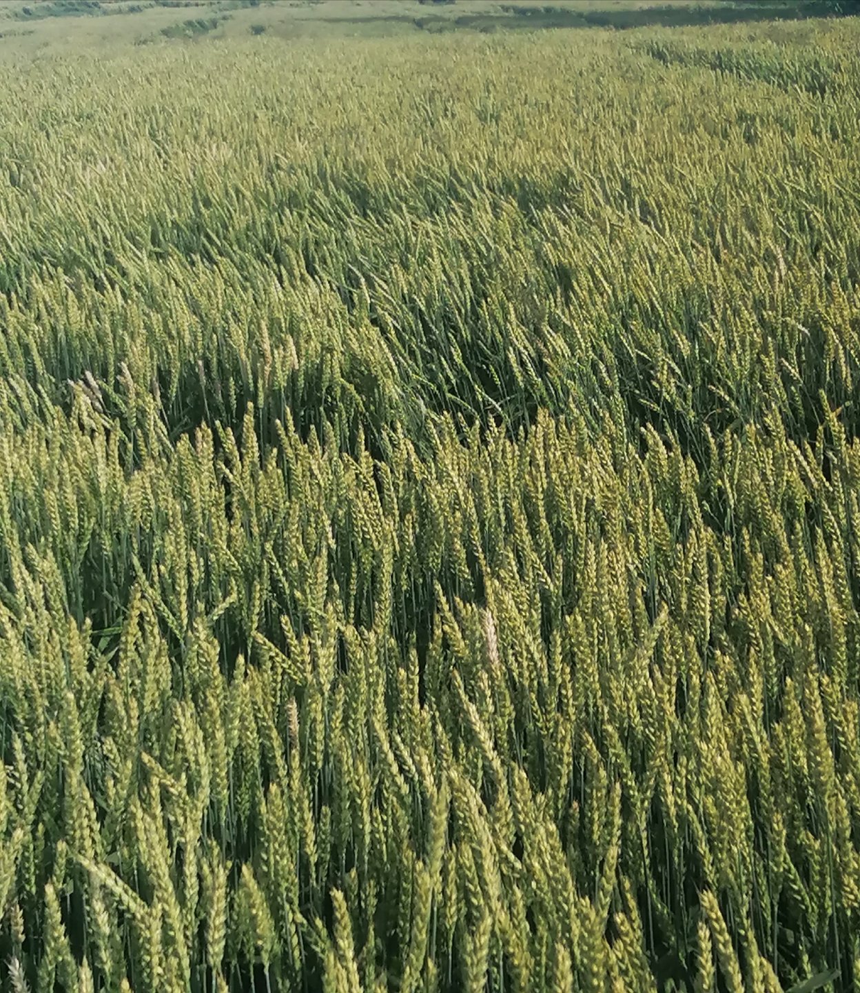

Panowie zrobiony był zabieg T1/T2 w pszenicy było bardzo ładnie dzisiaj byłem obejrzeć i na liściach widać objawy chorób czy coś jeszcze zaradzi? Czy ewentualny zabieg coś pomoże czy to już przegapiony temat?

U mnie od soboty te opady zapowiadają i z dnia na dzień się odwleka. Jescse wczoraj było ok w pszenicy, dziś już liście zaczynają zasychać. Rzepak w przeciągu kilku dni odrzucił już wszystkie liście i momentalnie starki zaczęły się żółte robić.
O mnie też przypalona po tych upałach że aż żal patrzeć,  jednak jestem przekonany że to od odżywek które były zastosowane razem z t2 tuż przed kłoszenia.
A były to mocznik 4%, siarczan magnezu 4% oraz plonvit 3l plus potas calprim 3l. Oto chyba tym potasem tak przypaliłem, gdzie lepsze pole to jeszcze jakoś ok, ale tam gdzie słabsze to makabra.
Już nigdy nie będę robił t2 razem z odżywkami oraz nie będę przesadzał z ilościami.

Odżywki możesz, jak najbardziej w T2. Tylko pozbądź się tego azotu, mocznika najbardziej.
na t2 to tylko cynk i troche boru ,reszta zbędna
Edytowane przez miwigos
Na t2 dałem odżywkę yara zboża i wszystko ok. Mocznik I siarczan zawsze daje w osobnym zabiegu, za duże ryzyko przypalenia Od 2 dni zapowiadaja deszcze a na razie kończy się na obietnicach, jeśli do końca tygodnia nie spadnie prznajmniej 5mm to odpuszczam T3, miałem jechać przed upałem ale patrzac na więdnące rośliny chyba dobrze zrobiłem bo raz ze dodatkowy stres i mogę przyspieszyć zasychanie roslin a dwa ze mogły być to pieniądze wyrzucone w piach jak nie popada

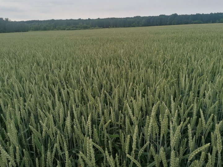

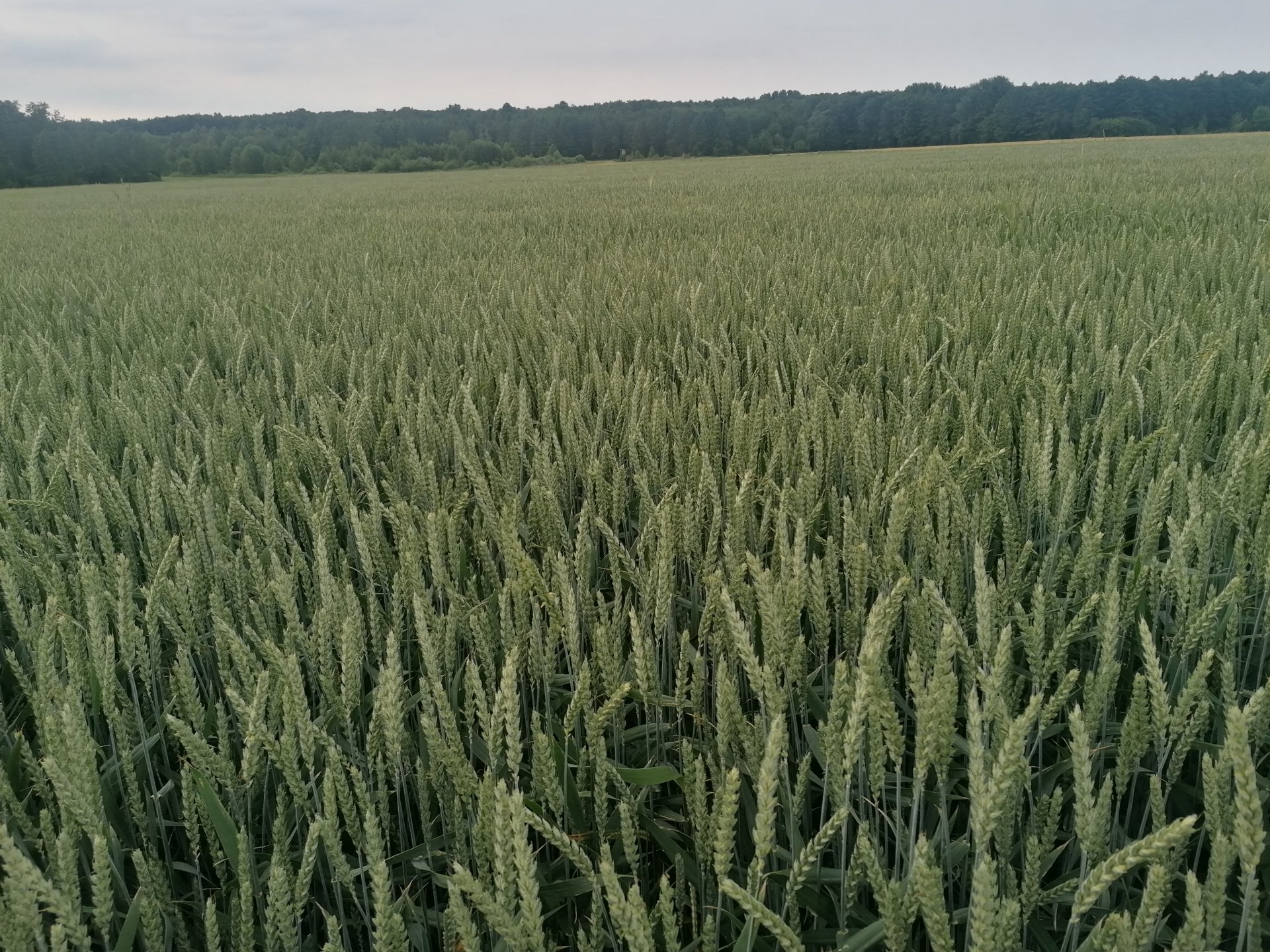

16 minut temu, dzikiWschód napisał:
co to za odmiana? z bliska pojedyncze klosy wydają się jaśniejsze...
Euforia. Może takie od aparatu złudzenie mniej więcej jednakowy kolor kłosów. Tam co tak jaśniej obornik leżał to lekkie przebarwienia są
Edytowane przez alfa
