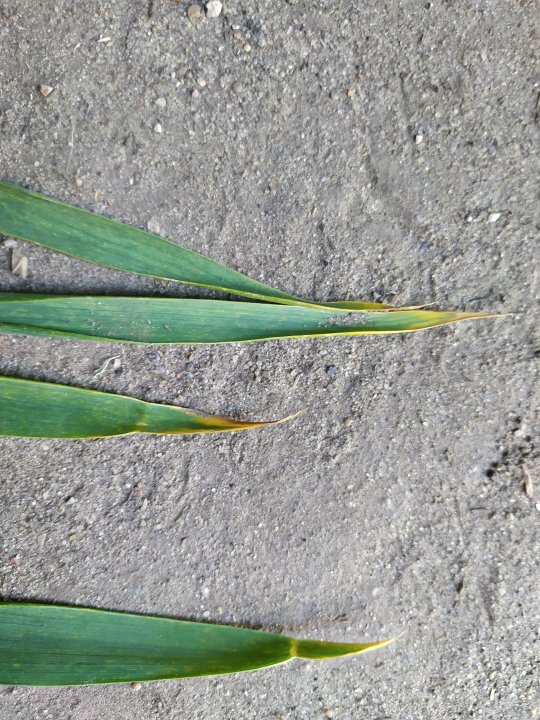

Czym może być spowodowane takie żółknięcie końcówek liści? T2 poszło ponad tydzień temu Priaxor + Tebu + siarczan magnezu. Z 3 odmian na jednej bardzo widać na reszcie nie aż tak
Jak z wodą? jakie temperatury?
Z perspektywy moich pól - jest już bardzo sucho, od 13 maja nie padał deszcz, temperatura w ostatnich dniach ponad 25 stopni i końcówki już pokazują ze rośliny zaczynają usychać.
To samo u mnie, maj skąpy w opadach a w najbliższym czasie nie zanosi się na deszcz.
56 minut temu, JanKrzysztof napisał:
Jak sucho u Ciebie to lepiej odpuść sobie triazole na T3. Topsin może być.
Narazie dość sucho jest, Topsin solo wystarczy ? Czy coś może dołoży np prochloraz
Z wodą nieciekawie, na lepszej ziemi trzyma się jeszcze dobrze ale na przeplonach już więdnie, a temperatury 25 stopni i ostre słońce, może ta odmiana ma słabszy system korzeniowy i dlatego takie końcówki
Przypalenie po triazolu.

To powiedz czemu u mnie końcówki liści schną?
Podpowiem - ostatni triazol był aplikowany 30.04, czyli praktycznie 40 dni temu i do tej pory liście wyglądały ładnie

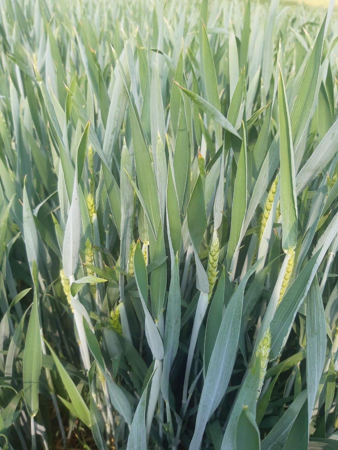

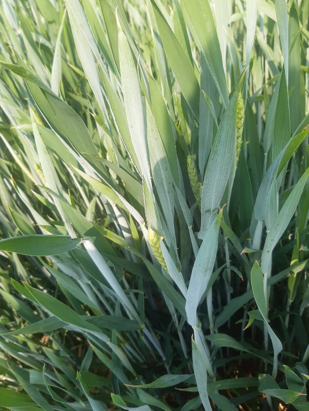

1 godzinę temu, yacenty napisał:
u mnie pszenica dziś rano tak wyglądała
Można powiedzieć że u mnie wegetacja dogoniła twoją . W marcu jak wstawiałeś zdjęcia to była przepaść w rozwoju , a dziś  moja wygląda tak samo .
