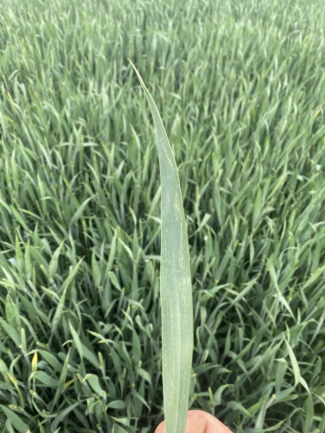

2 godziny temu, SawekIlecki napisał:
Panowie, co to może być te przebarwienia? 10 dni temu poszedł revysky 1,42l medax 0,3kg i jakiś smierdziuch, 0,5 kg greena i 7 kg s magnezu.
Zauważyłem u mnie ze to występuje gdy opryska się siarczanem magnezu w tym roku siarczanu nie dałem i liść jest czysty.
