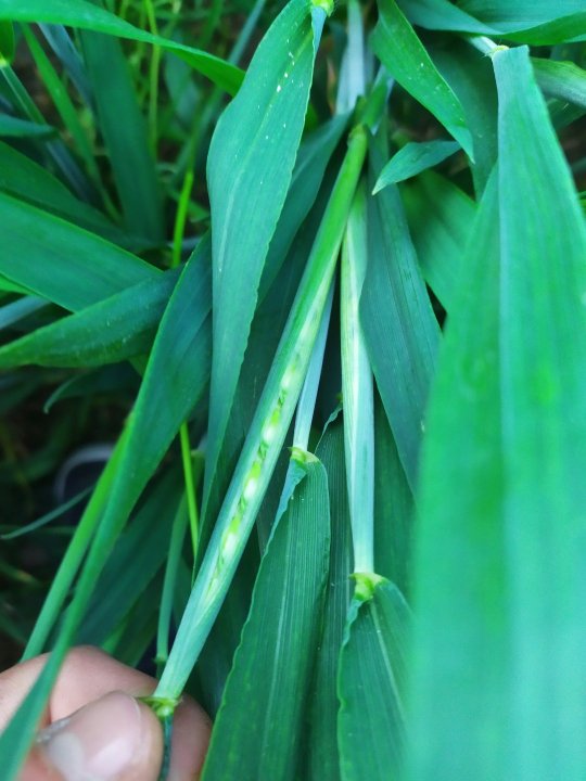

Axial nie bierze stokłosy
to czym ją zwalczac ? na jesieni sie to zwalcza czy na wiosne ? bo nigdy na polach nie mialem tej stokłosy nie bylo problemu z tym

trochę poczytałem o niej i wschodzi to od wiosny do jesieni czyli jesienią można to zniszczyć uprawkami po części , przynajmniej to co wzejdzie , potem po siewie podobno bierze to flurenacet w jakims stopniu , ale nadal na wiosnę może wyjść resztą nasion ktore nie wyszły na jesieni , wiosna można to spryskać nomadem , atributem apyrosem , ale one już wycofane chyba , no i Atlantis ale we wczesnej fazie rozwojowej. Orka ogranicza t to bo nasiona nie wschodzą zasypane na głębokość ponad 13 cm , no i zbożem swoim jak chcesz siać gdzie to rosło to musisz koniecznie czyścić albo brać z centrali.
miał być flufenacet *
Ja nigdy nie próbował ale inni próbowali i niby wzejdzie bedzie ładny a nie przezimuje i potem po nim qq sieją bo marnota by była ale parę km dalej udają się i tam tego dużo.
Trzeba bardzo dużo pryskać i sąsiedzi muszą tez bo od nich robak przelezie do ciebie u mnie jak mieli to się zgadywali i na raz pryskali.

Moim zdaniem wiele tego typu chwastów trzeba po prostu załatwiać z urzędu, bo tak jak w tym roku długo zimno, długo zimno. Nie było warunków do zabiegów, a jak się pojawiły warunki to chwasty wielkie i wtedy je zwalczyć jest MEGA trudno.
no w pszenicy teraz wyskoczyła ta Stokłosa , innych chwastów brak zupełnie , puki ona mała to praktycznie identyczna jak pszenica , mój błąd że nie zrobiłem wcześniej choćby tym atlantisem , w rzepaku myślę że oprysk który kasuje samosiewy zboża to skasuje i te Stokłosę , ewentualnie na wiosnę poprawka i powinno być okej. U mnie próg szkodliwości nie został przekroczony , bo podają różnie różne źródła , jedne że od 5 sztuk na M2 a inne że 24 szt
  • Root Admin
Jak zaplanowane to i perz idzie zwalczyć w rzepaku. Stokłosy na szczęście jeszcze nie znam, pytanie na ile ona wschodzi jesienią a na ile dopiero wiosną.
perzu u mnie brak, doczyscilem już dzierżawy z niego jakis czas temu glifo i spokój , jesienią już po zasianiu zboża wydaje mi się że ona jakoś mocno nie rusza, bardziej wiosna, choć nie wiadomo , bo jesienią nawet jak będzie jedna czy 2 na metr to weź znajdź w pszenicy , trzeba dobrze szukać i jeszcze potrafić to rozróżnić . W każdym razie w następnym sezonie nie obejdzie się bez zabiegu na to dziadostwo , tak jak pisałeś Jacek trzeba będzie go zrobić z urzędu i spać spokojnie.

Miałem z nią do czynienia na nowej działce, schodzi szybciej niż pszenica, jest bladsza i rośnie między rządkami. Poprawka na wiosnę atlantisem i czysto już kilka lat.
