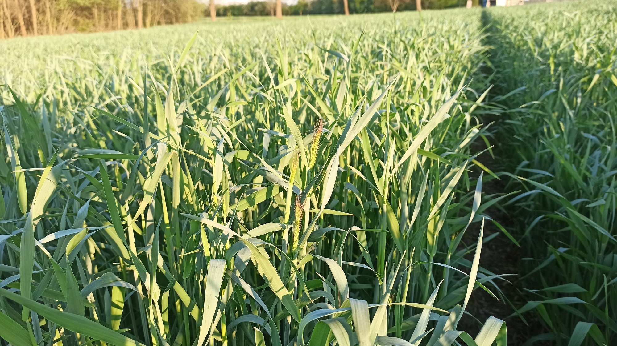

Z góry przepraszam że w temacie o pszenicy. Mam pytanie dotyczące żyta. Planowałem dać na T2 po 150 g azoksystrobiny i tebukonazolu, nie byłem na działkach z żytem kilka dni dziś zajeżdżam a ono zaczyna się kłosić. I tu moje pytanie. Jechać jeszcze teraz czy czekać aż się wykłosi całkowicie i zrobić T2/T3? 10.04 robione było T1. Tak wygląda na dzisiejszy dzień.

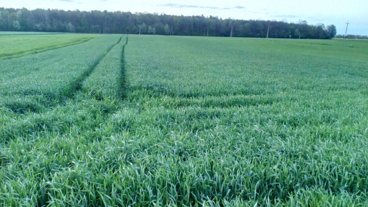

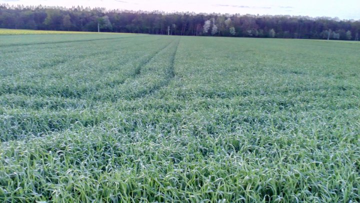

Stan moich upraw pszenżyta Probus i Avokado. Probus był trochę przypalony po T1+R1 bo było zimno ale dostał mikro i ładnie poszedł. Teraz czekam na liść flagowy i jadę z T2. Nawożenie około 135 N. Jak oceniacie ? Dawać coś jeszcze N pod kłos ?
Probus:
Avokado:

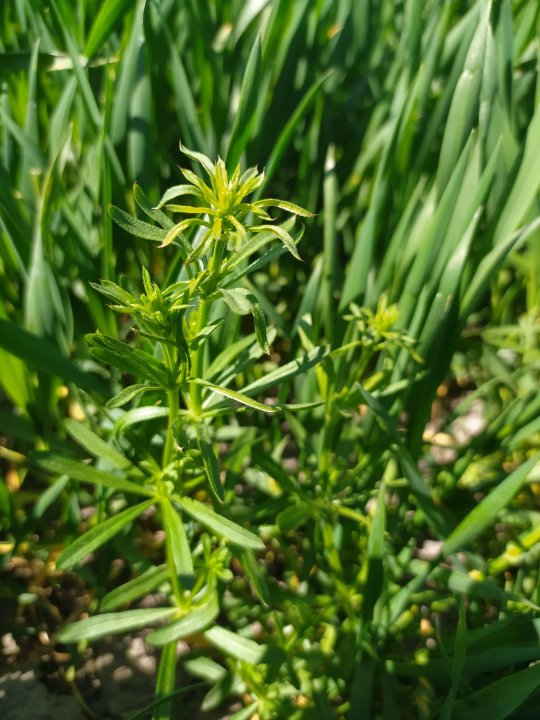

Pryskane 4 maja - Axial Komplett Pak. Chabry wyczyściło ładnie, a przytulia niby od góry żółknie, ale puściła młode pędy. Czym to poprawić ? Starane ? Czy może poczekać kilka dni ? Najbliższy tydzień zapowiada się deszczowy.
W Axial Komplet Pak nie ma co za bardzo działać na taką dużą przytulie. Poczekaj jeszcze chwile i oceń czy do korekty. Popraw albo Starane albo Pixxaro (w dawce 0,25 l/ha podobny koszt, a masz tam jeszcze Arylex)
jak wysokie masz to żyto?
