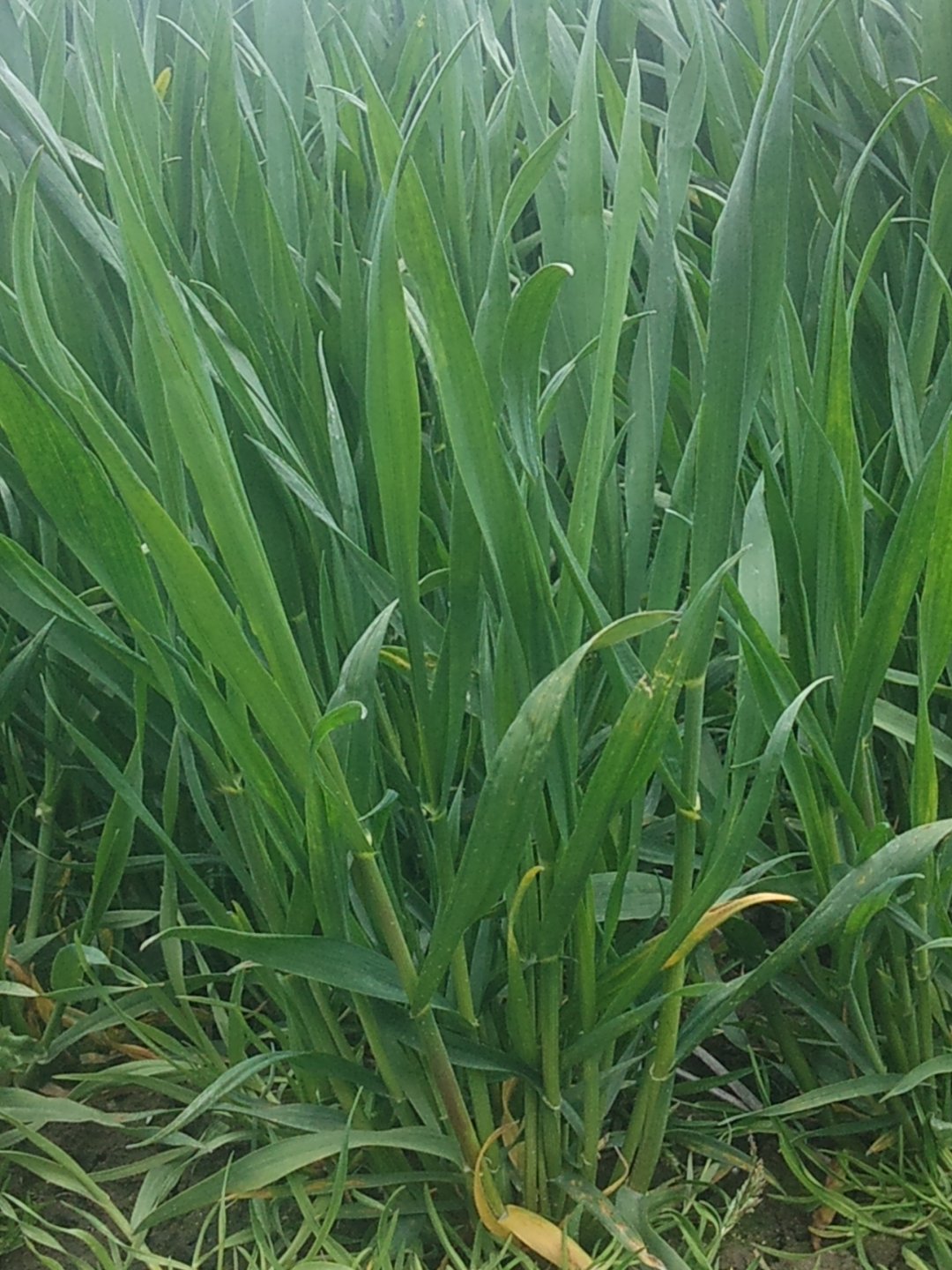

1 godzinę temu, masa24 napisał:
Wiec w jaka obsadę celujesz ?
+ - 400 . Jak sieję ziarno z centrali to jakiś pogląd jest , a jak swoim ziarnem , to przecież nie będę liczył mtz . W każdym bądz razie w tamtym roku 150 kg z centrali  eufori na 3 kl. było słabo , a na 4 kl było słabiutko ( ok.5ton) linus 180kg na 3 kl było ideał , a na 4 kl mogło być te 20 kg więcej . W tym roku siane po 200 kg , zobaczymy jak będzie . 1,5 ha siane po 10 listopada w ilości 280 kg , po warzywach gdzie było tak zadeptane ciągnikami i kombajnem że z ziemi był jeden kluch jak było poorane . Do tej pory była trochę rzadkawa ( po siewie 10-20% ziarna leżało na wierzchu) , ale teraz już się wyrobiła i cieszy oko
Kupiłem pszenicę specjalista na jesieni 500 kg. Nowa odmiana niby bardzo się krzewi. Posiałem to na 3,5ha w terminie letko opóźnionym (początek października), jeszcze siewnik troszkę oszukał i zostało z 50 kg. Nie wiem co będzie w żniwa, ale na dzień dzisiejszy jest za gęsta. To nie wiem jak wy po 200 siejecie.
400 szt siana początek listopada i za gęsta jest
Do Marcin 34.

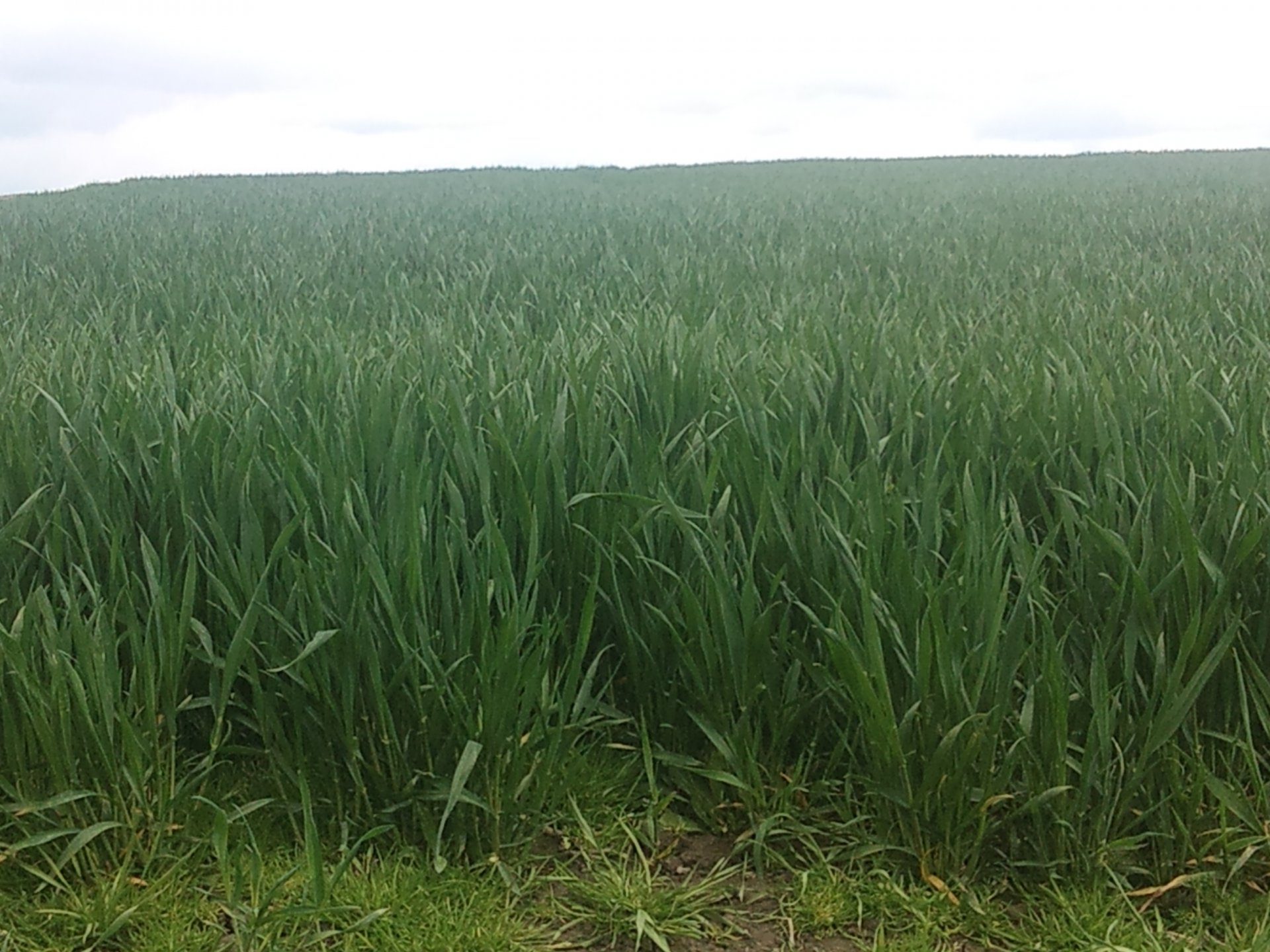

Robilem T1 w pszenicy Boogi Xpro 1,3 l + 0,35 Moddan + odżywki to na kazdym polu mam przypalenia. Według mnie należało rozdzielić zabiegi
Tylko trzeba jeszcze wziąć pod uwagę rodzaj ziemi , warunki przy siewie , i oczywiście pogodę wiosną . Co z tego że na wiosnę pszenica ma 3-4 rozkrzewienia , jak zrobi się susza i zastaję po 1 max 1,5 klosa na roślinie średnio . Tak że takie wypowiedzi że jeden z drugim sieje 250-300 szt /ha i mają dobrze nie znaczy że wszyscy będą tak mieć . Poza tym każdy na swoich polach ma chyba wypróbowane jakieś normy wysiewu przy których plon mu wychodzi najlepszy .
Jak masz susze tym bardziej niepotrzebnie żywisz rośliny które tak odpadną
czyli obsada podobna do mojej, wiec nie tylko ja sieje gesto zamiast propnowanych 280-320  ,   ja celuje 400-450
