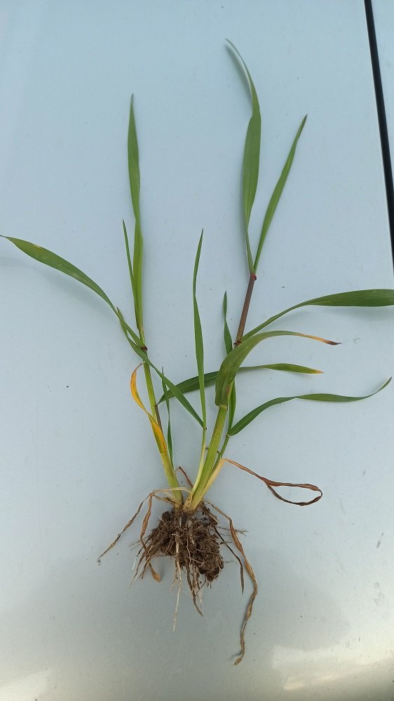

Panowie pytanko, czy w takiej fazie pszenżyta jak na zdjęciu mogę dodać do Moddusa CCC (0,3l Moddusa + 1l CCC) ?  Pierwsze kolanko uciekło na ponad 1,5 cm ale nie ma jeszcze pełnej fazy BBCH 32 a jest tak pomiędzy 31 - 32. Zgodnie z ulotką dla pszenicy do 32 można stosować taką mieszankę a co z pszenżytem ?
