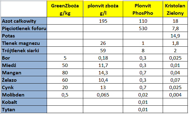

Ja planuję zaraz po przymrozkach dać na wspomaganie regeneracji DrGreen Start + Zboża, bo wtedy przyda się fosfor, cynk i mangan odpowiedzialne za reakcję rośliny na chłody
3 godziny temu, Kubawww napisał:
Dr.green zboża i do tego mocznik i siarczan magnezu
Dzięki za poradę, faktycznie w porównaniu wychodzi na to, że Green ma największe ilości pierwiastków. Mocznik i siarczan mam także zamówię do tego Greena. Czy jeden taki zabieg wystarczy?

wez jeszcze zobacz poszczególne elementy
ja w tym roku wszystko jade na komponentach. oddzielnie miedz, oddzielnie mangan, oddzielnie cynk
albo zobacz jeszcze ceny za porównywalną ilość pierwiastka :P
Kupują oddzielne pierwiastki to fajny pomysł, bo mając jeszcze inne uprawy np rzepak można sobie na miejscu wszystko dostosować biorąc również pod uwagę fazy rozwoju.
Tez myśle, ze najlepiej to wychodzi, na jakich produktach jedziesz ?
ja w tym roku agravita wszystko osobno

Poszedł bo nie schodzi. Skoro micro robi kulfony w zbiorniku to darowac to sobie.
Pod względem zawartości mikro dobrze to wychodzi w DG. Ja na próbę wziąłem z osd i widzę że trochę gorzej się rozpuszcza niż DG.
