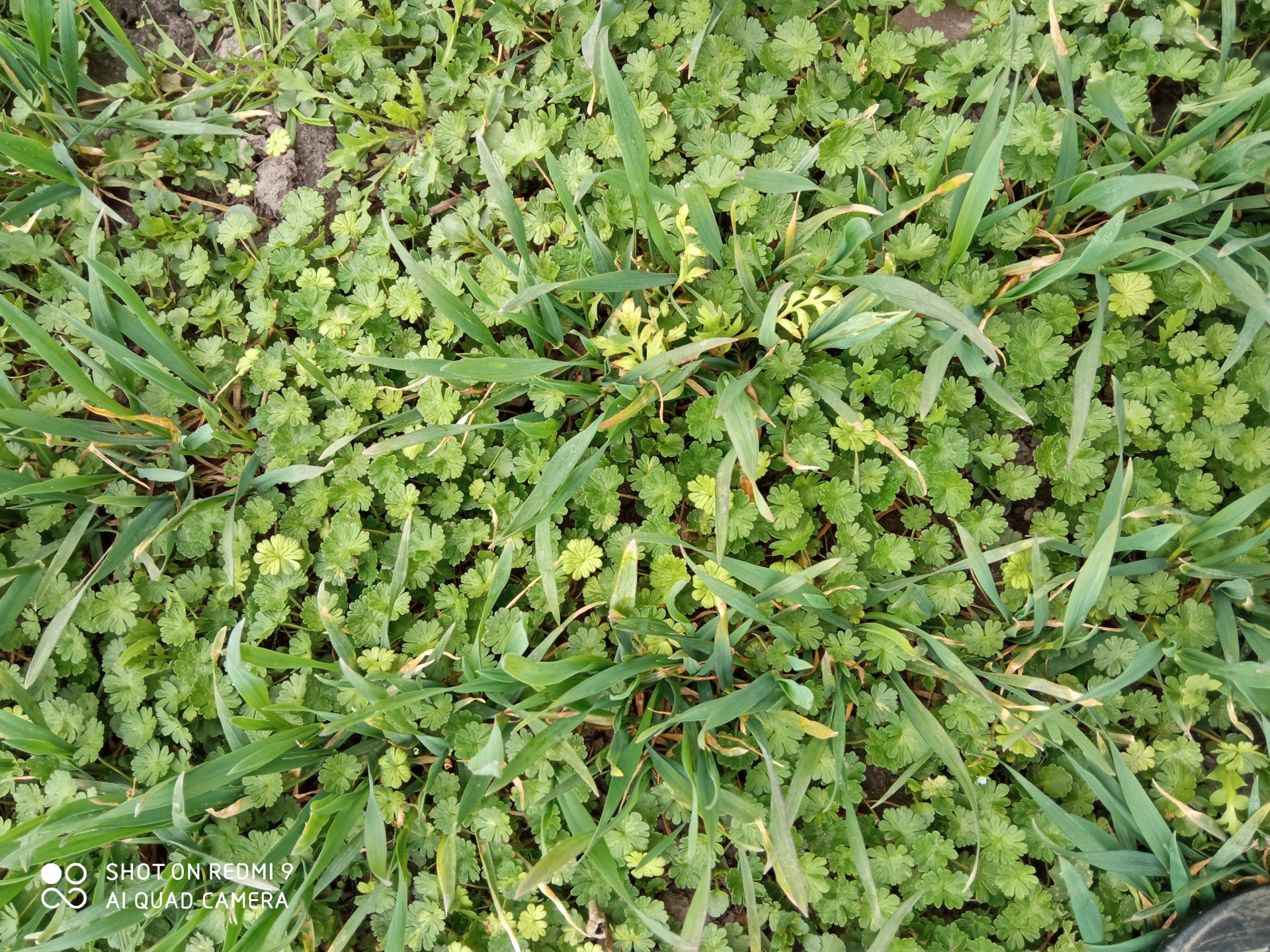

1 godzinę temu, Farmazowsze napisał:
Co to za chwast?
Lancet go zwalczy?
Bodziszek. Lancet ma jakieś szanse zwalczyć, ale jak chcesz mieć pewność to trzeba by Mustanga Forte ciutkę dolać.

Piękny ten bodziszek. Jak wy do tego dopuszczacie, nie znacie swoich pól?
