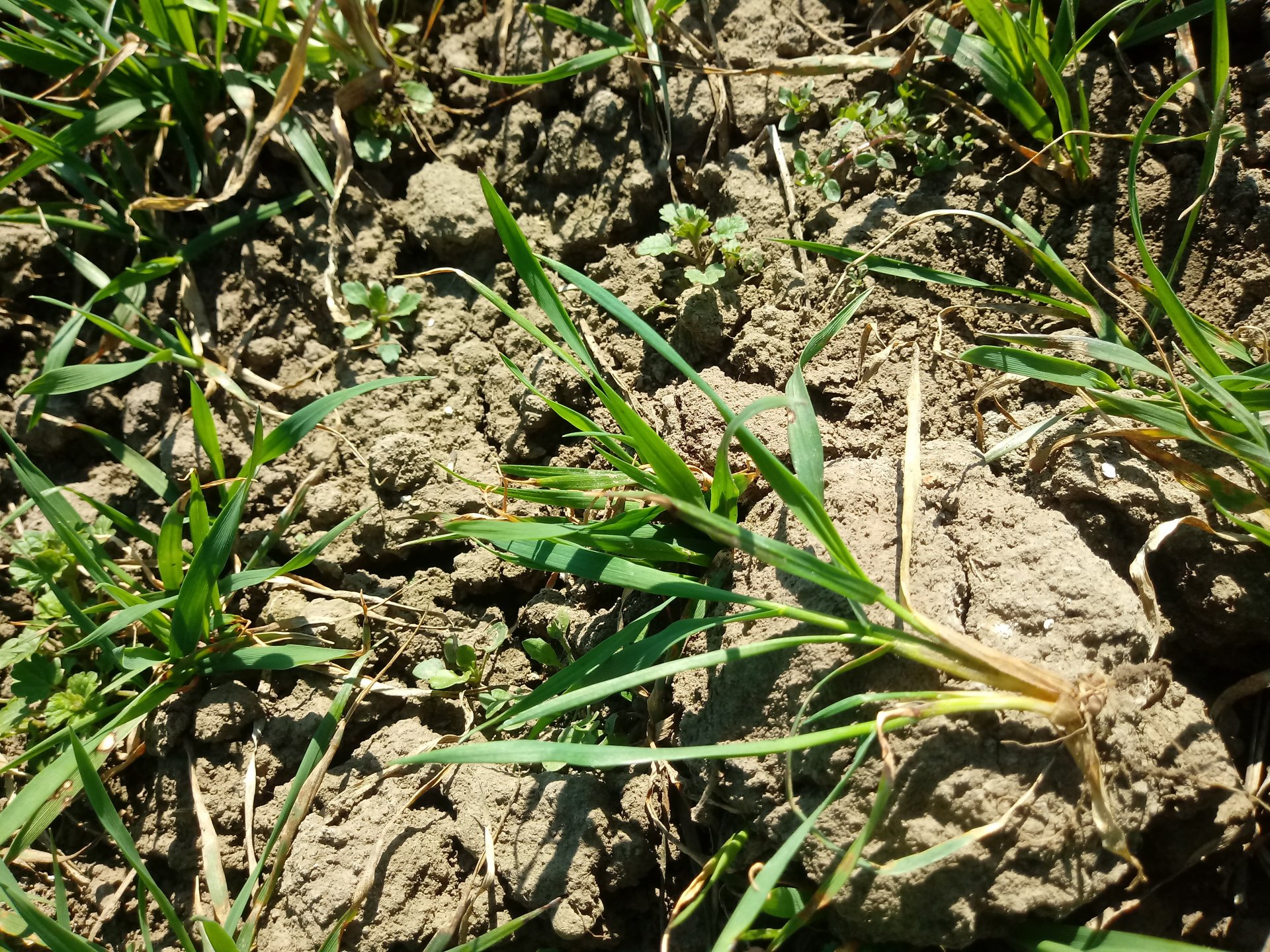

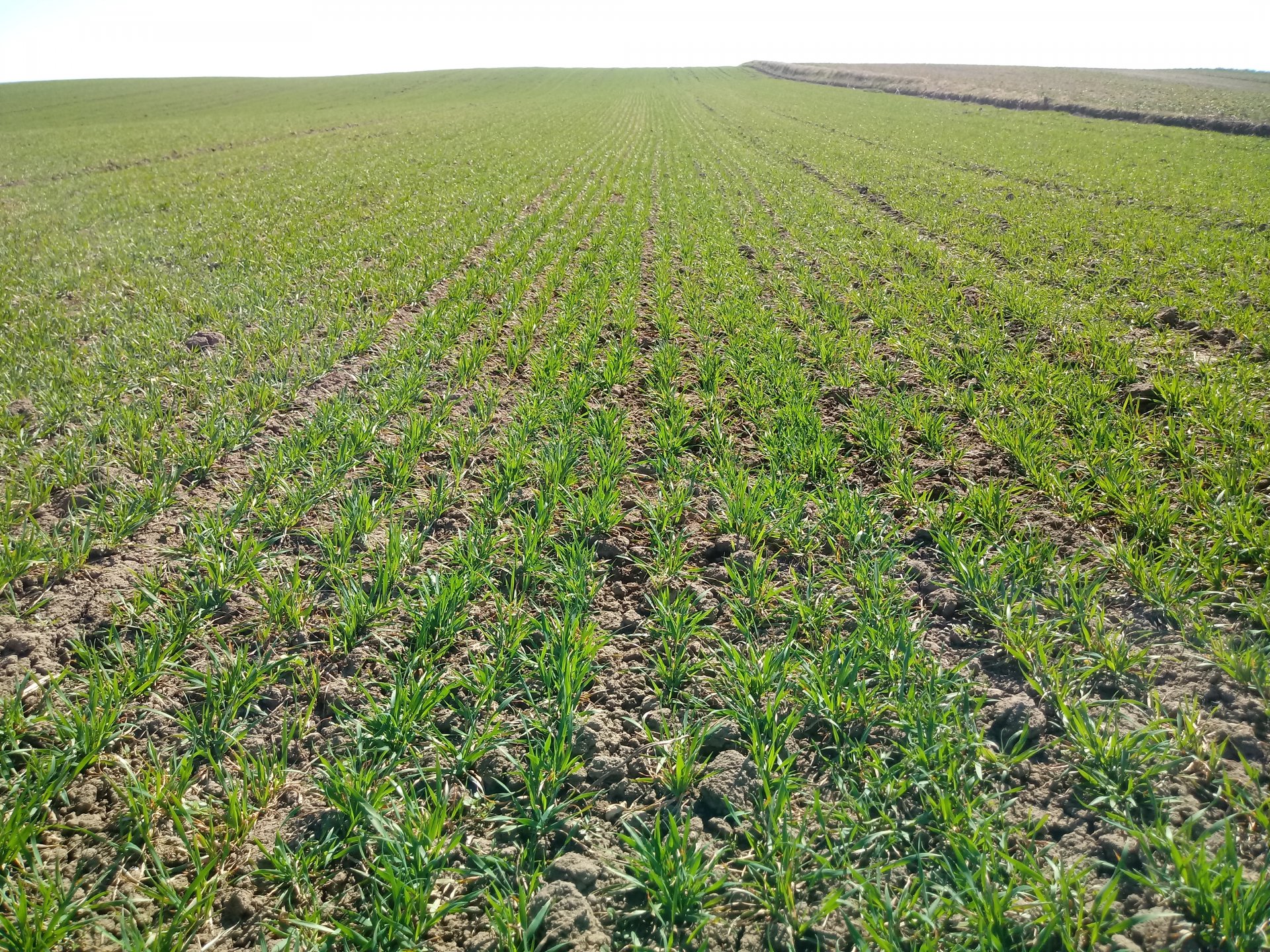

Witam, Panowie czy ta pszenica jest odpowiednio rozkrzewiona na ten czas,  dodam, że 19 marca poszło po 150 kg siarczanu magnezu, a 24 marca po 200 kg saletry i 70 kg polidapu na hektar.  Kiedy zabiegi herbicydowe, grzybowe i skracanie byście radzili? Dodam, że jestem z woj. Lubelskiego, powiat Hrubieszowski.

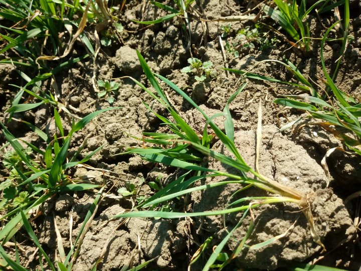

Kolejne zdjęcie tak to wygląda, jest dużo tych chwaścików co widać, pryskać herbicydem czy czekać, aż jeszcze coś wyskoczy? Jak na moje oko to po 3, 4 rozkrzewienia ma pszenica.

Jak tobie pomóc jak nie wiemy jaka pogoda, kiedy przymrozki? Rób odchwaszczanie jak będą warunki a skracanie jak będzie faza, czyli kolanko zacznie się odrywać od węzła
