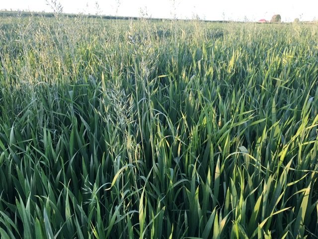

Była była tylko sobie rosła i teraz wystrzeliła tak samo robi w zbożach tylko jak duża presja miotły w zbożu zadusi zboże i się podzieje taka to siła .
Edytowane przez galan99
6 minut temu, 90210grzesiu napisał:
To mówisz, że miotła pojawiła się nagle i dwa miesiące temu jej tam nie było?
Jasne że była teraz to trzeba 2 zabiegi na jednoliścienne robić. To pole opryskane jesienią i wiosną trzeba było poprawić ale ważne że pozostałych chwastów brak. W zbożach to samo jak nie poprawione lub z górnej półki oprysk.
Miotła tam gdzie dziki zryły. Od miedzy poprawiłem wiosną to czysto.

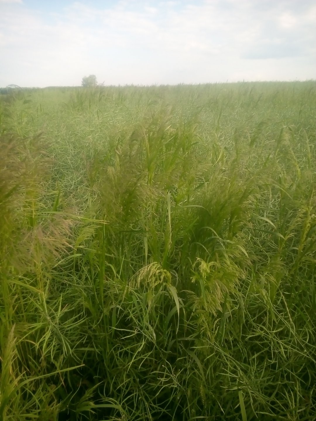

u nas stokłosa to jakaś masakra, u mnie pojedyncze kępy ale sąsiada to i do mnie przejdzie!
Teoretycznie stokłosa wschodzi jesienią więc opryski w zbożach trzeba dobrać które je niszczą na jesień.
cytat.,, Stokłosa żytnia to jednoroczna (wg niektórych źródeł czasami także dwuletnia) silnie krzewiąca się trawa. Wschodzi głównie jesienią, rzadziej wiosną. Kiełkuje przede wszystkim z powierzchni oraz z najpłytszej warstwy gleby (0-3 cm). Jeden egzemplarz wytwarza przeciętnie 800-1600 ziarniaków, które zachowują zdolność do kiełkowania przez około 1 rok.
ZWALCZANIE STOKŁOSY ŻYTNIEJ
Wrażliwość na herbicydy np*: jodosulfuron metylosodowy + mezosulfuron metylowy, propoksykarbazon sodowy + mezosulfuron metylow

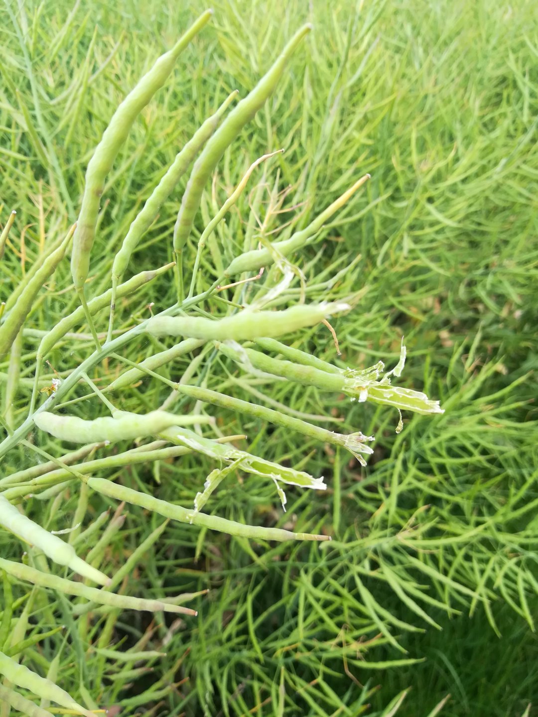

Panowie czy wy też macie problem z ptactwem? U mnie już od tygodnia grasuje gromada ok 50 sztuk szkodnika podobnego do wróbla. Do żniw zrobi mi chyba poligon na polu. Z roku na rok co raz więcej tego. Macie jakieś rady, sposoby na te k@*#$ 😠
Rzepak pryskany 3 na robaka w odpowiednich terminach, ostatni zabieg gdy już były ostatnie kwiatki i to nie byle czym, więc wątpię aby to było przyczyną. Rok temu także zadbany, larw nie było a ptactwo grasowało

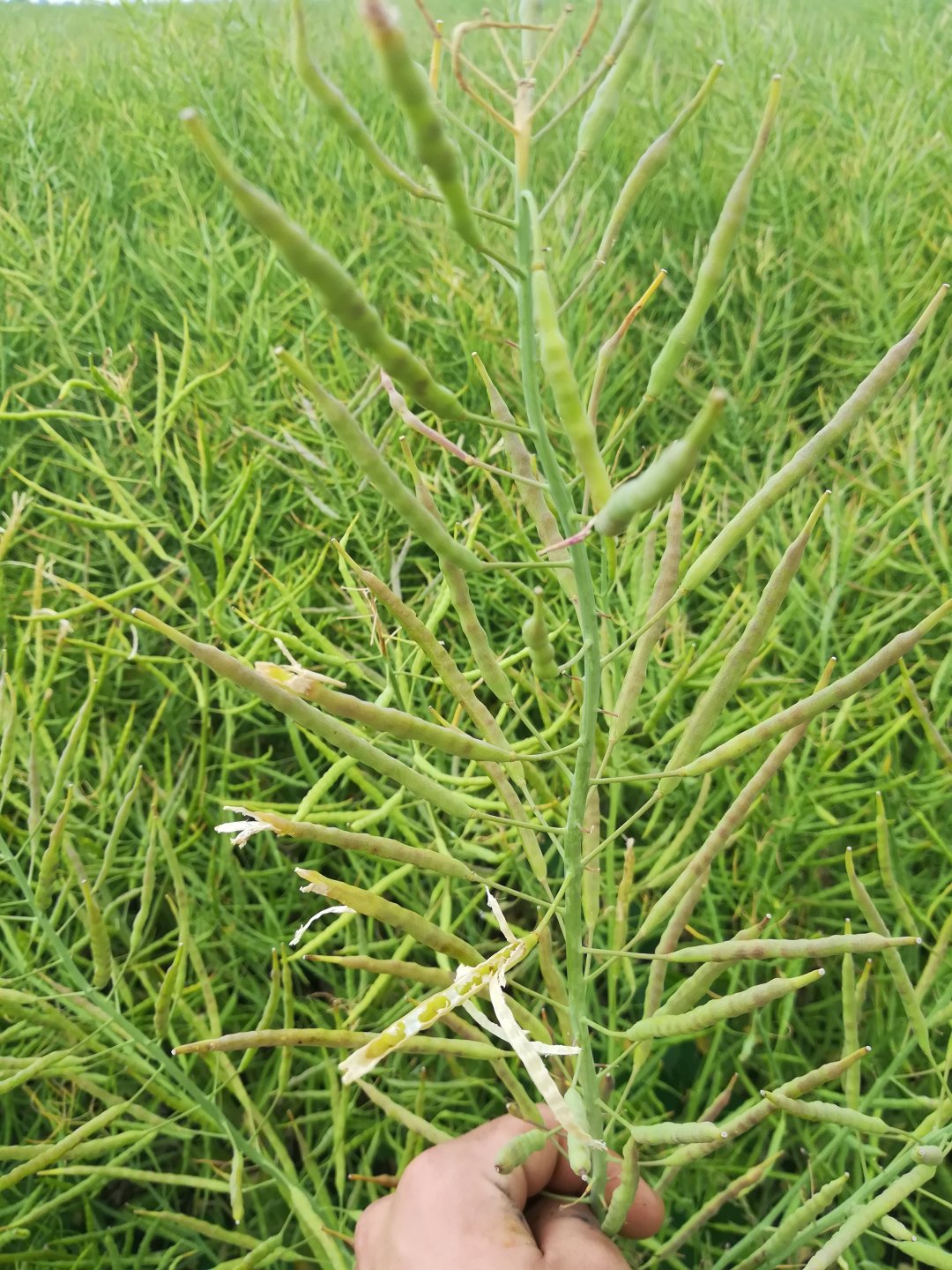

A mi na jednym kawałku wyskoczyła w rzepaku stulicha psia - chwast podobny do rzepaku, wygląda jak dziki rzepak tylko jest wyższy. Nigdy nie miałem z tym problemu. Czy może być problem przy zbiorze lub czy nasiona tej stulichy mocno zanieczyszcza rzepak?
Ekspertem nie jestem, ale wg mnie na tym zdjęciu widać że łuszczyny mają lokatorów.
