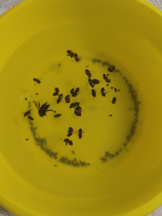

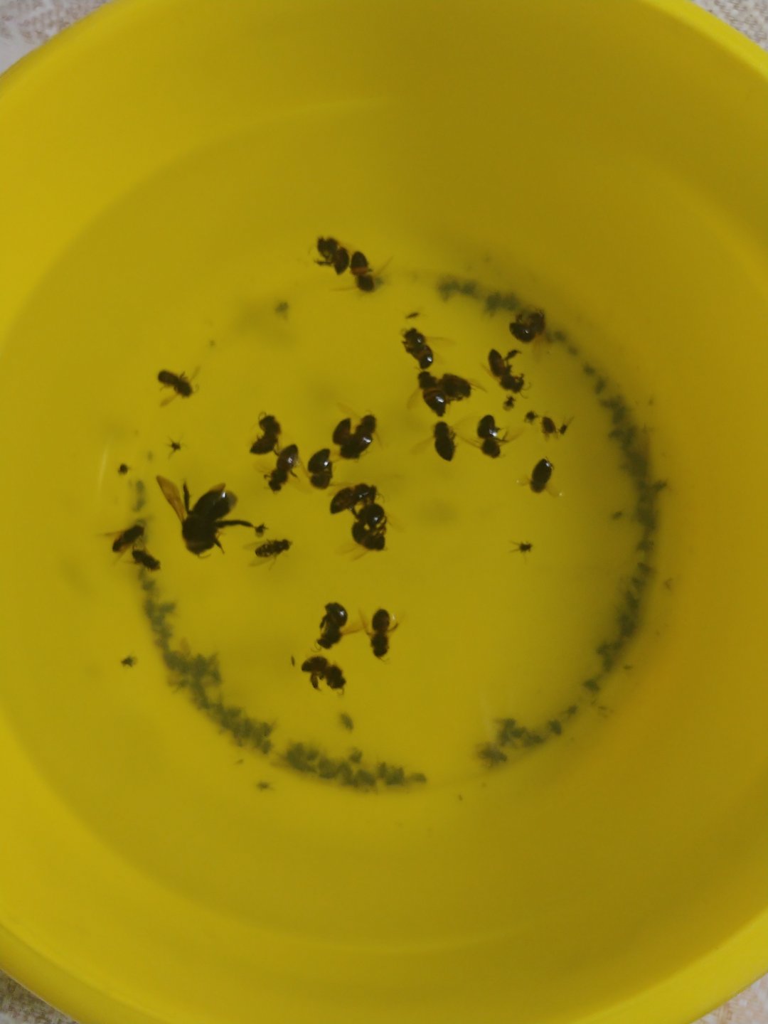

panowie mam pytanie byłem dziś na rzepaku słodyszka w żultym naczyniu brak ale jest mnóstwo pryszczarka tzn much czy jest on szkodliwy teraz na początku kwietnia? zwalczać go czy dopiero z płatkiem wystarczy?

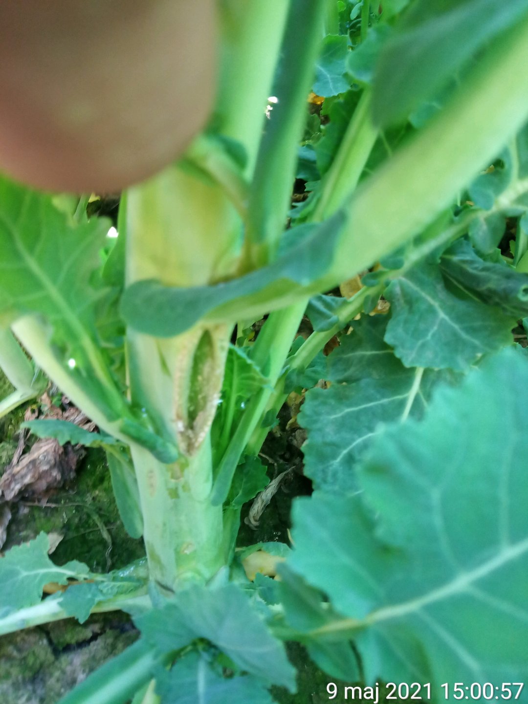

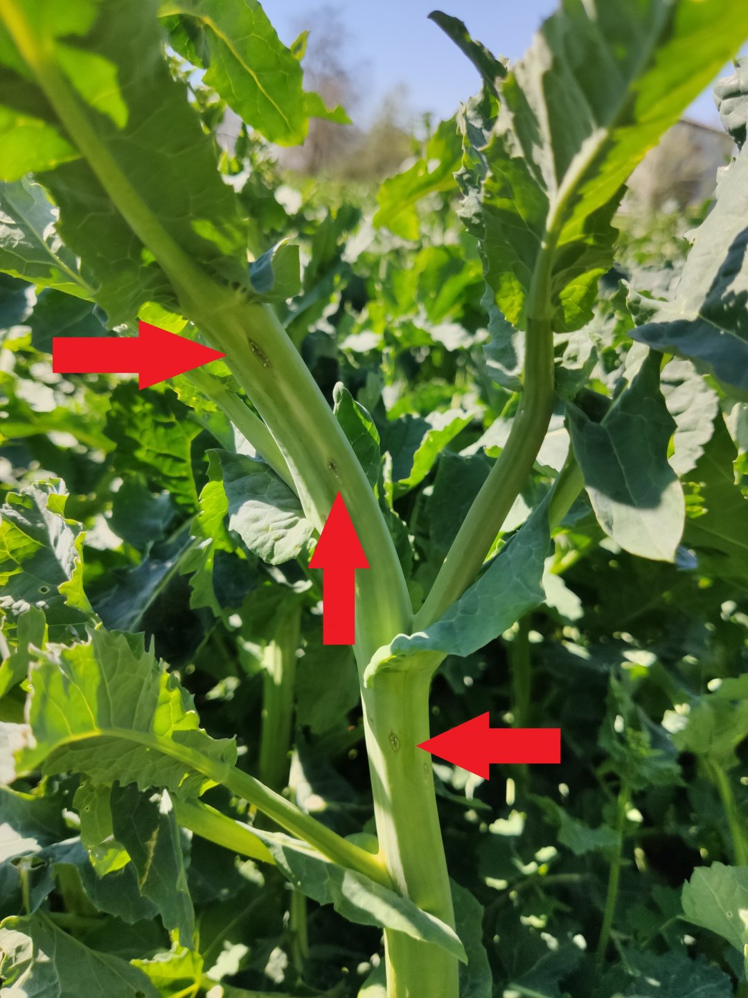

Te zaznaczone punkty to przez przegapiony nalot chowacza? Jakieś niecałe dwa tygodnie temu jechałem z insektycydem, warunki i dawka sprzyjające, powinien zadziałać a tu teraz coraz więcej widzę powykrzywianych roślin, jest ich nawet połowę... Domyślam się że szkody mogły narobić wczesną wiosną, duży spadek plonu mnie czeka? :(
Edytowane przez Roxer
3 minuty temu, Roxer napisał:
Te zaznaczone punkty to przez przegapiony nalot pryszczarka? Jakieś niecałe dwa tygodnie temu jechałem z insektycydem, warunki i dawka sprzyjające, powinien zadziałać a tu teraz coraz więcej widzę powykrzywianych roślin, jest ich nawet połowę... Domyślam się że szkody mogły narobić wczesną wiosną, duży spadek plonu mnie czeka? :(
Pryszczarka?🤔🤔🤔🤔🤔🤔

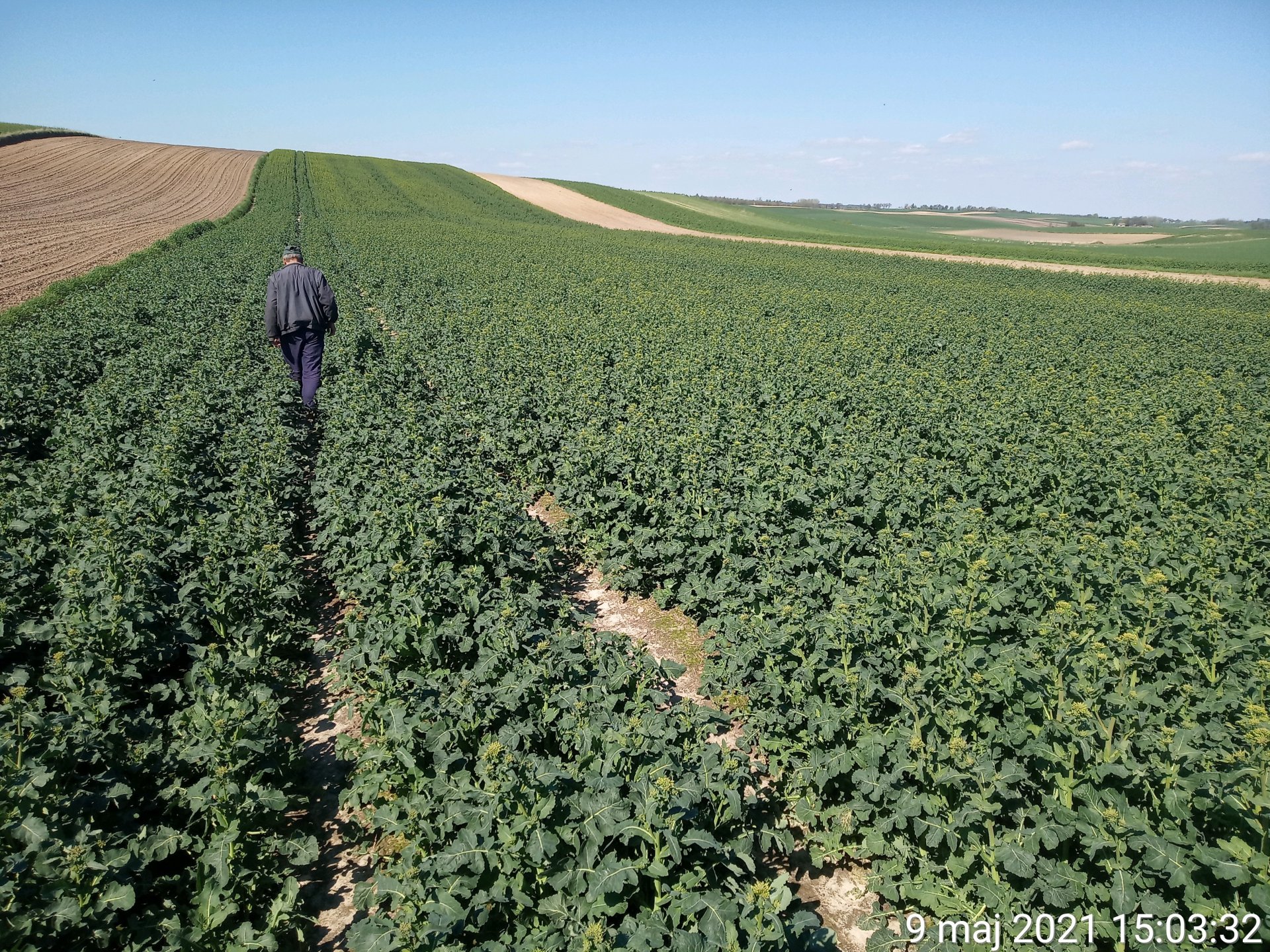

36 minut temu, mysza103 napisał:
Stan na dziś

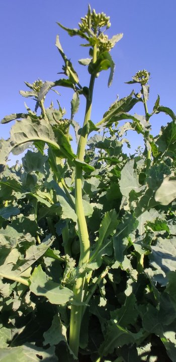

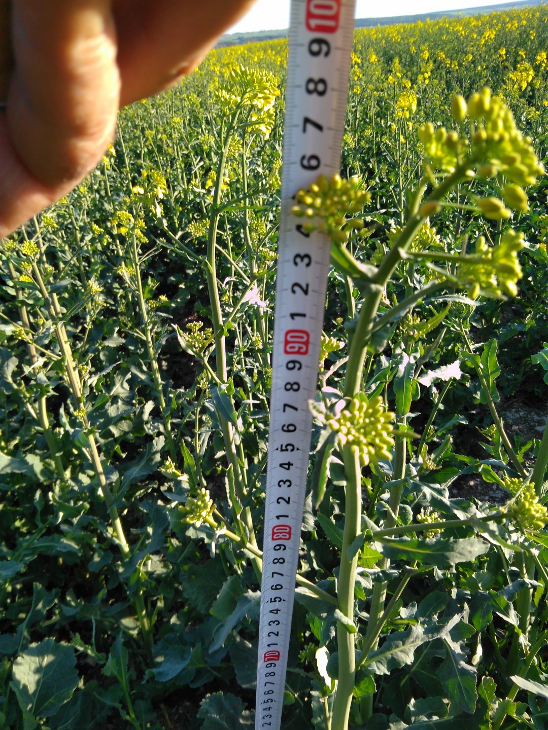

W moim rejonie- południe  LU , wczoraj widziałem rzepak w którym dopiero następuje wydłużanie pędu głównego , ma ok 40-50 cm , a na nawrociach max 30 cm.
pod koniec siewu dosypałem 1 kg nasion półkarła z zeszłego roku na 3 przejazdach , żeby siewnik równo wysiewał , to ten ma 1 metr wysokości , a karzeł się gdzieś trafia , to ma po 40-50 cm

Pryszczarka?🤔🤔🤔🤔🤔🤔
Bardziej przez mróz koło domu są dwie plantacje i było 3 dni po -5 stopni i prawie wszystkie łodygi popękane . U mnie 3 km dalej już mniej
