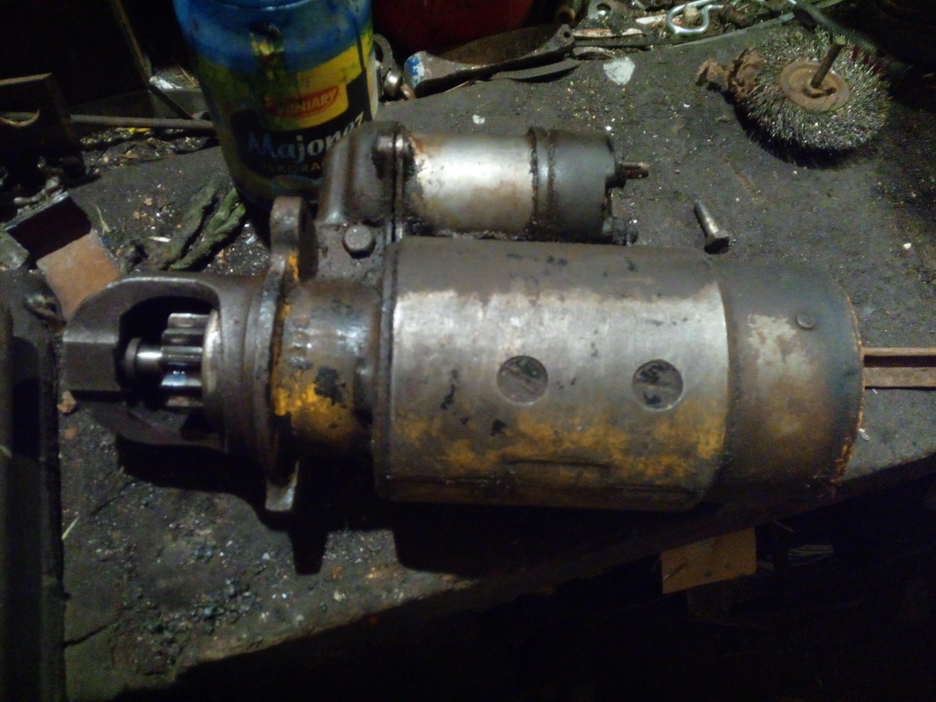

Kiedyś pytałem o rozrusznik do amerykańskiej ładowarki. Dzisiaj wymontowany.
Jest firmy Delco Remy
Model 110758. (Ostatnia cyfra nieczytelna)
Serial 4G17
Bendix na 12 zębów. Jest ktoś w stanie pomóc gdzie dostać? Chciałbym już zainwestować i kupić nowy bo maszyna ma już koło 40lat to niech ma.

Możesz kolego na ich stronie zamówić.
Rozrusznik to po angielsku starter
Wyszukaj to search
Edytowane przez slavik80
Ja bym raczej dał ten rozrusznik do regeneracji bo kupiłem do swojej ładowarki nowy bo w oryginalnym przetarł się komutator a kupiony wyglądał jak oryginalny ale to raczej wyrób pakistański były z nim cały czas problemy ale wytrzymał półtora roku i teraz przed zimą nie chciał już kręcić rozbierałem go z 10 razy i już nie mieliśmy do niego siły i kupiliśmy szybkoobrotowy Magnetona
Boje się że jak się gdzieś od niego zapaliło to może być problem potem. Chociaż nie wiem czy nie zapłonął bo aku zrobił zwarcie. Albo kable rozruchowe gdzieś dotknęły masy. Może lepiej iść do jakiegoś specjalisty.

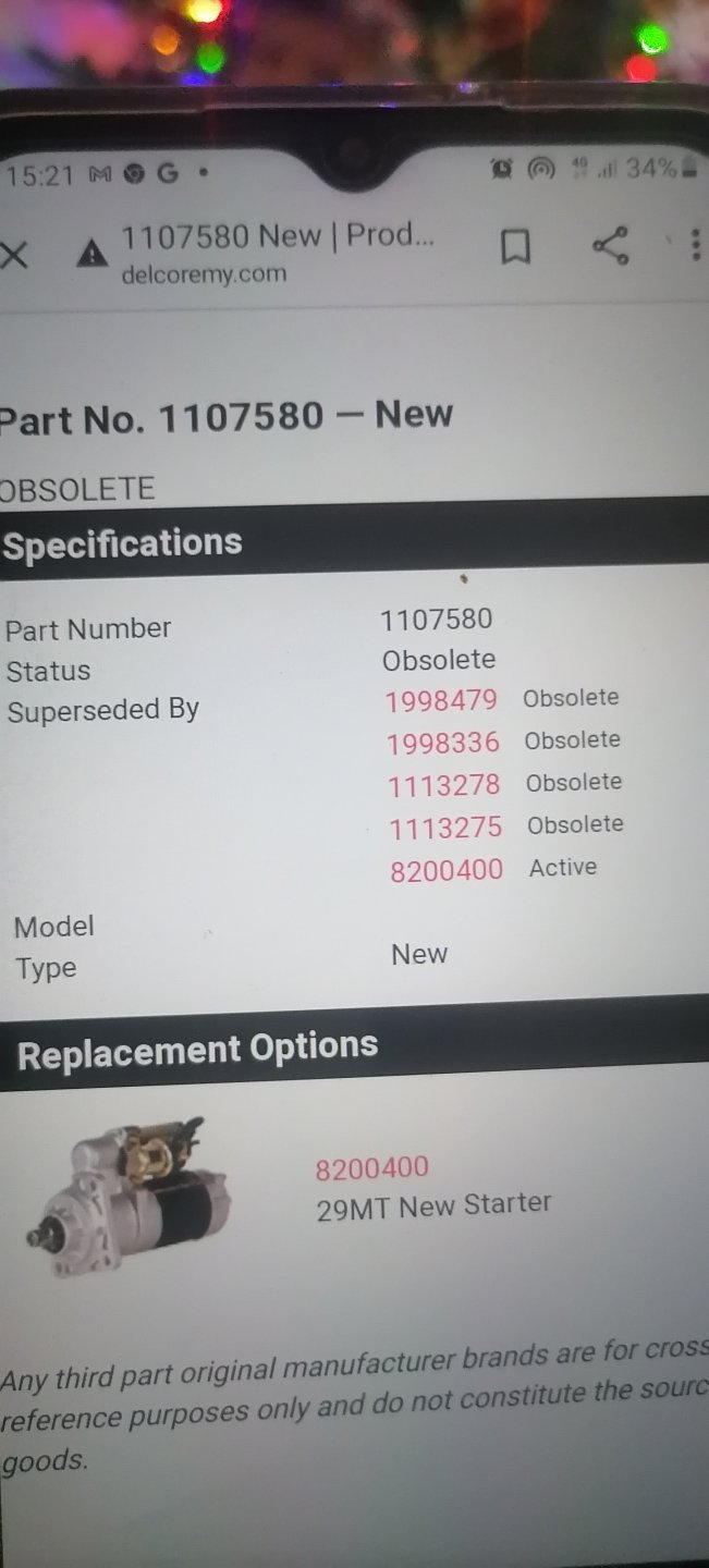

http://www.psep.biz/store/international_harvester_payloader_starter_motors.htm
Jest to druga ładowarka model H25B i oryginalnie jest rozrusznik 1107581
A jak to rozwinie się potem http://www.psep.biz/store/international_harvester_payloader_starter_motors.htm#AHSNK0010
Jest cała litania pasujących rozruszników i tych chyba poszukam

Radził bym przegląd starego i będzie śmigał , te nowe to porażka
Jeszcze przy okazji znalazłem jaki mam tam silnik jest to jakiś IH D 188. Będą do tego części dostępne w Polsce? Ktoś się orientuje? Chyba uszczelka pod głowicą będzie potrzebna.
