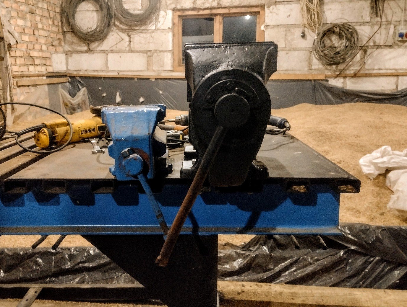

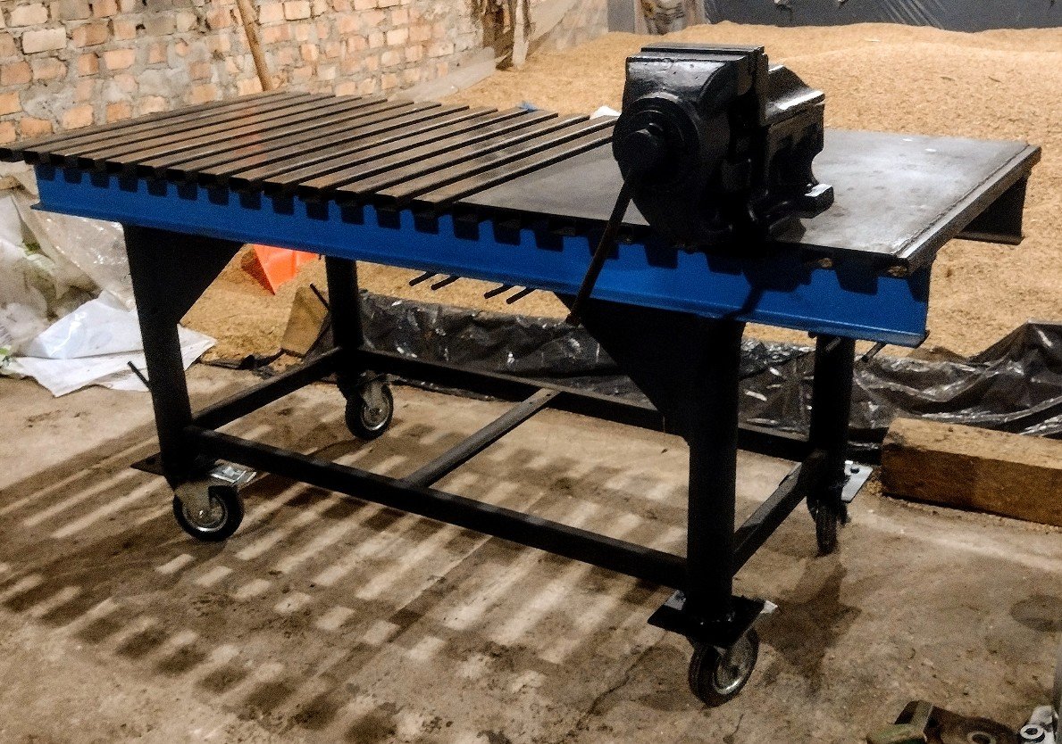

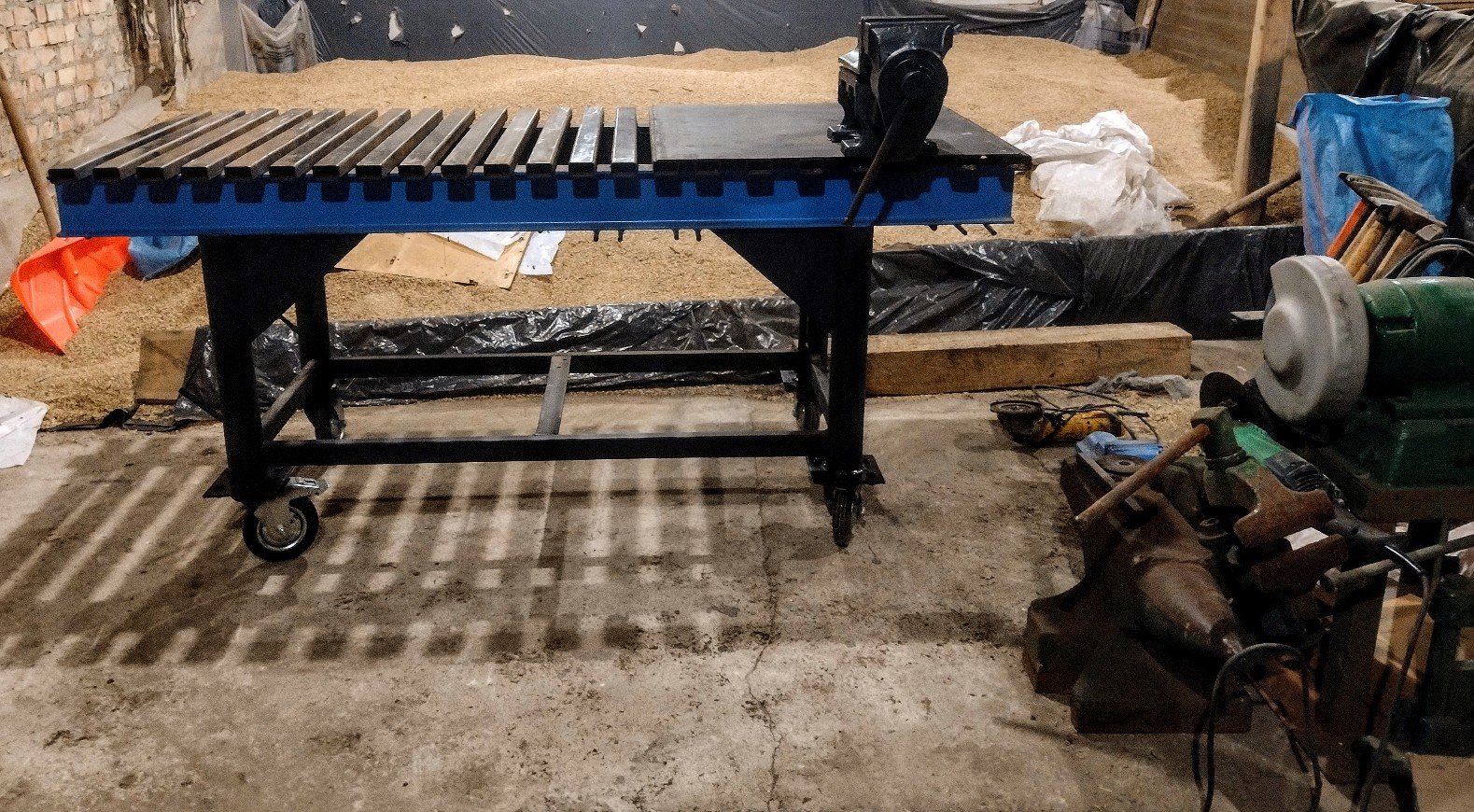

Chwalipost poza tematem. Trwało to półtorej roku, ale w końcu stół dostał kółka. Imadło też od kupna czekało z rok. Wszystko musi u mnie mocy urzędowej nabrać, zanim się zabiorę za to 🤦 W ogóle stare imadło wygląda jak jakaś zabawka przy tym skurczybyku.
Edytowane przez daron64

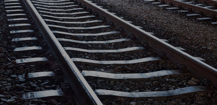

Strunobetonowe podkłady kolejowe PL
No właśnie nie bo na "górze" podkład jest wybrany Prosty jest tylko od dołu więc jedyne wyjście to kłaść odwrotnie niż na torach "do góry nogami"
