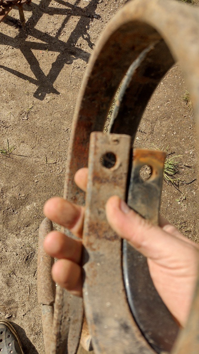

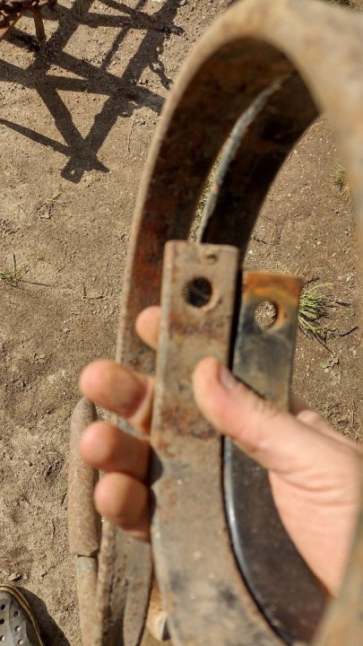

Od ch*ja widzę zębów mam połamanych, wszystkie w tym samym miejscu powiedzcie jest sens np dospawac tam sama redliczke, czy to się od razu złamie?
Druga sprawa - jakie kupować, żeby tak nie leciały na potęgę, te były najtańsze ze sklepu, chyba Bagra, ale głowy sobie uciąć nie dam.
Trzecia sprawa, ktoś kiedyś pytał o wąskie redliczki, chyba @6465? Bo dwie mam, które są ciaśniejsze na tym zawijasie i nie nałożę ich na ramę, to miałbym na opierniczenie.

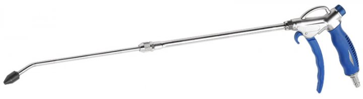

Przewod od paliwa załóż na te ustrojstwo do przedmuchiwania, ewentualnie maszynkę z bezdetkowego koła wytnij i tym ustrojstwem.do pompowania wtedy
Edytowane przez gregor1284
pistolet do pompowania - zmień wężyk na przewód hamulcowy miedziany, wszędzie podejdzie i łatwo go podgiąć w razie potrzeby, a strumień powietrza wystarczający
pistolet_do_przedmuchiwania_A_500R_rozlo
cos takiego tylko z miekkim przewodem ci wyjdzie
Każde, wystarczy nie cofać z opuszczonym agregatem.

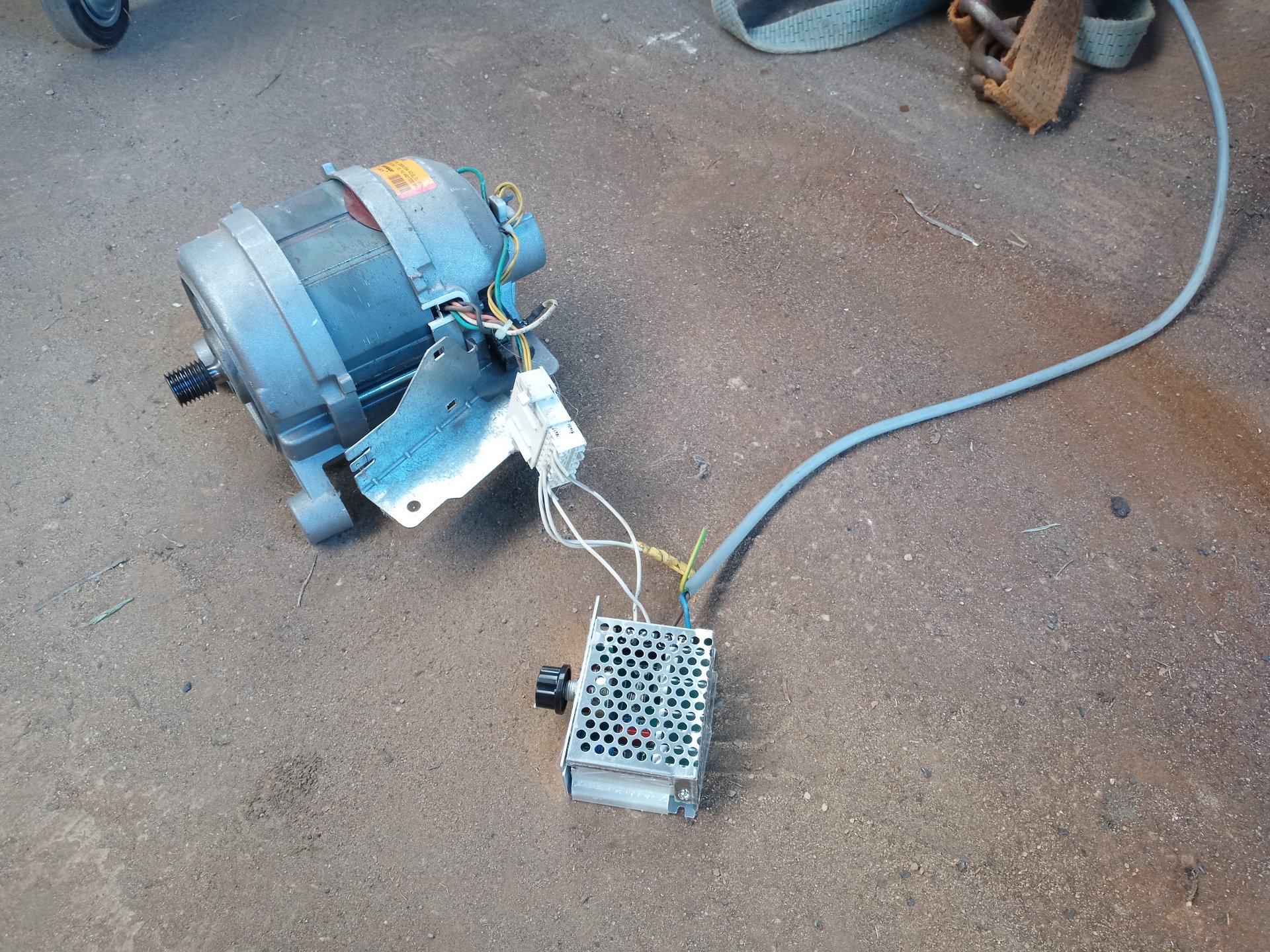

bratrolnika napisał:
4 godziny temu, Bananek napisał:
To podłącz, obciąż i dawaj znać.
Podłączyłem, mimo że nie ma nigdzie schematu🤔
Działa
Ściemniasz, nie widzę żeby działał. Nie obraca się na zdjęciu.
Obciążałeś go?
Raczej nie zdarza mi się cofać bez podniesienia wszystkiego do góry - z tyłu mam jeszcze zaczepione brony, które idą niżej niż kultywator, także jak chce cofnąć muszę podnieść na maxa wszystko
56 minut temu, Bananek napisał:
Wystarczy 10 cm cofnięcia i zęby strzelają w miejscu, które pokazałeś. Przerabiałem to. Mój rekord to 4 sztuki w jednym miejscu.
Postaram się bardziej pilnować, zobaczymy.
