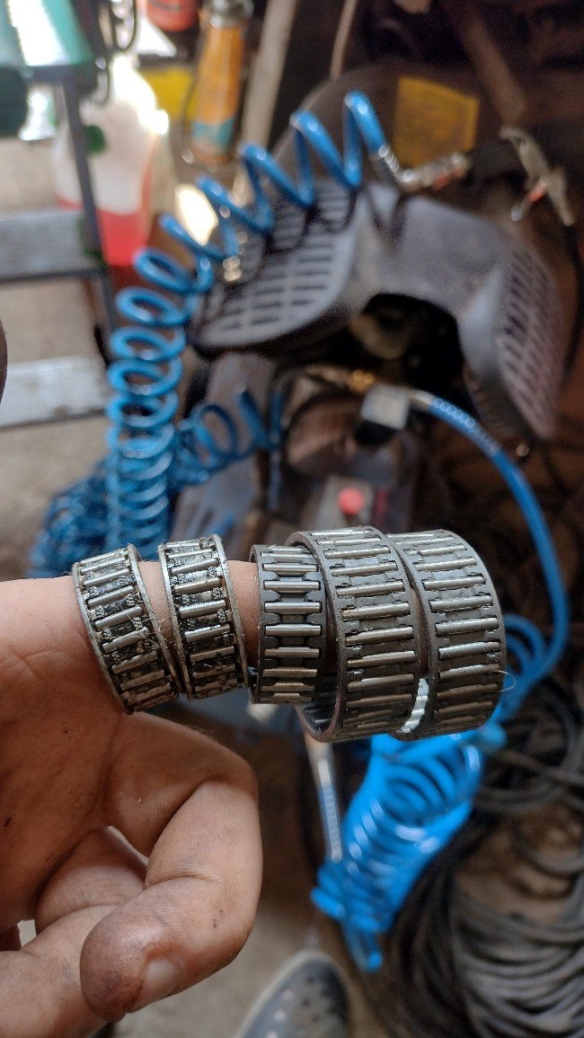

A może łożysko igiełkowe ktoś chce? Te srodkowe nieużywane. Robiłem skrzynie i zostały, reszta też dobra, ale jak wymieniałem, to od razu wszystkie. Na coś można je wykorzystać?

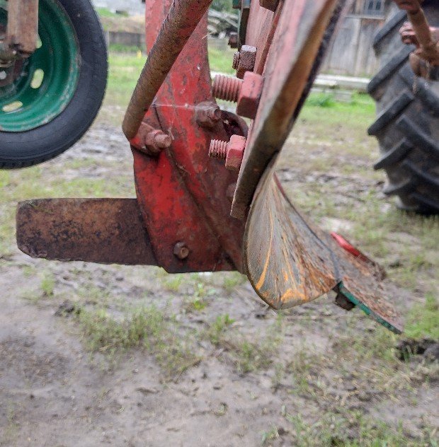

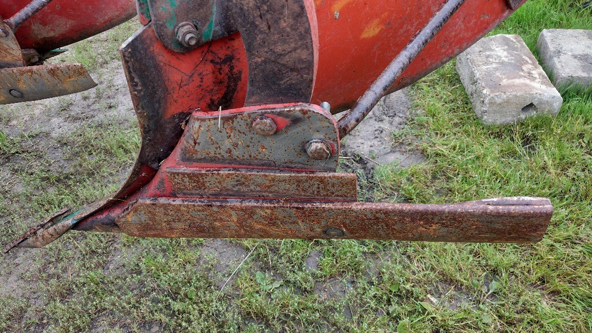

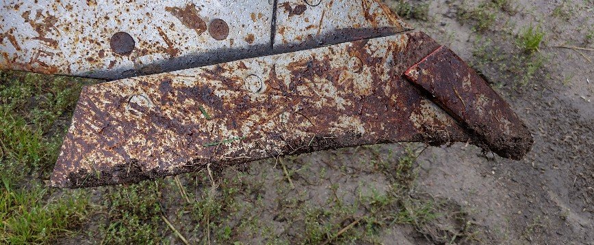

Jeszcze mam pytanie do użytkowników kvernelandow. Wyciągnąłem swojego z krzaków żeby korpus odkręcić, bo jednak na 4ma ciężko, jak nie ma optymalnych warunków, no i mam parę pytań.

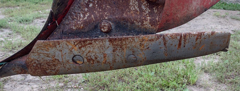

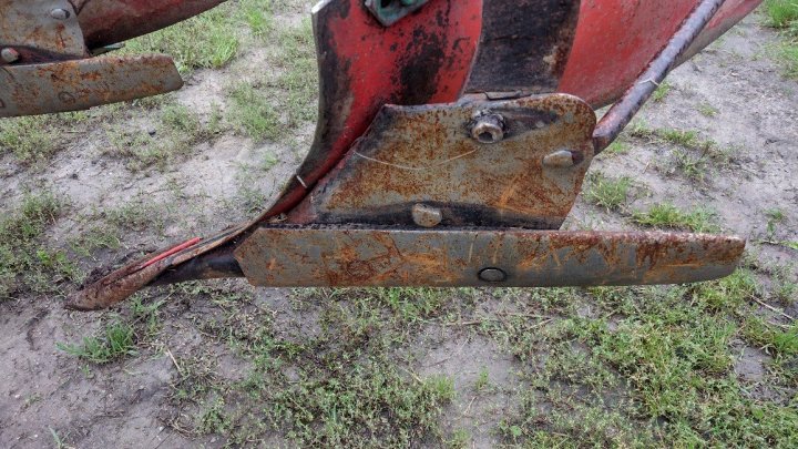

1. Zdjęcie nr 2 i nr 3. Jak powinno to prawidłowo wyglądać? Tak jak na 2, czy ma 3? 2 zdjęcie to ostatni korpus.
2. Na ostatnim korpusie jaka powinna być ploza? Taka jak na przednich, czy wyższa? Bo tu widzę coś było kombinowane. Do tego jak orze, to ostatnia płoza podcina mi ziemię, tak jakby była za niska i ziemia obsypuje się w bruzdę.
3. Do jakiego stopnia zużycia elementów jechać? Pytam, bo płozy chyba żadnej nie wymieniałem, lemiesze też pierwsze jak nowe kupiłem(no ale to akurat widzę, że jeszcze dużo przed nimi). A na zdjęciach widziałem że orzą na dosłownie ogryzkach. Do tego odkładnie - na ostatniej pojawiają się już przetarcia przy piersi, no ale ten korpus zdejmuje. Z reszty najgorzej wygląda ten co wrzuciłem, przy  lamaczu skiby już jest żyletka, ale przy piersi jeszcze nie widać żadnych orzetarc.
4. Jak sie mfachowo nazywa element z 2 i 3 zdjęcia, ten przykręcony do slupicy, do którego cała resztę się przykręca?
Pług, to stary  zagonowy kv na resorze, kwadratowa rama, płaska belka zaczepową.

najczęściej nazywa się kopyto albo korpus
piersi w pługu masz juz bardzo podtarte, dlatego płoza się tak wcina i zostaje nawis, generalnie odkładnie masz do wymiany
ostatni korpus powinien mieć wysoką i długąpłozę, te, co masz, moim zdaniem do wymiany (ostatnia jeszcze OK), jak odkręcisz ostatni korpus, to pasowałoby miec na 3 , czyli wtedy ostatnim, dobrą płozę i dłuższą
