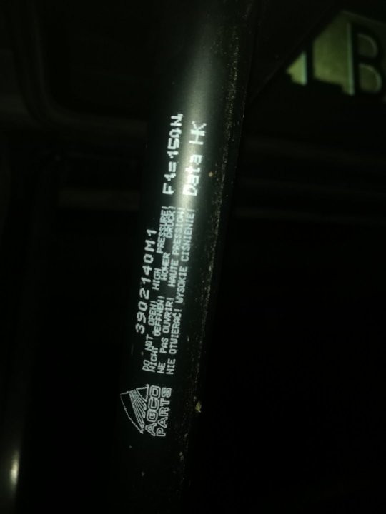

To chyba jakaś przeróbka z d50. Wygląda tak, jakby ten silownik przy wywrocie do tyłu był już na maxa wysunięty, ale mogę się mylić. Blisko masz, obejrzyj
20 minut temu, danielursus3p napisał:
Fajrant na dziś. Siłowniki do szyby tylnej musowo nabyć. @Karol6130 jakie masz w swoim?
Ja na złomie kupiłem od samochodu, od tylnej klapy. Ale nie pamiętam co to za fura była. 20 zł zapłaciłem, już ze 3 lata siedzą i są ok
