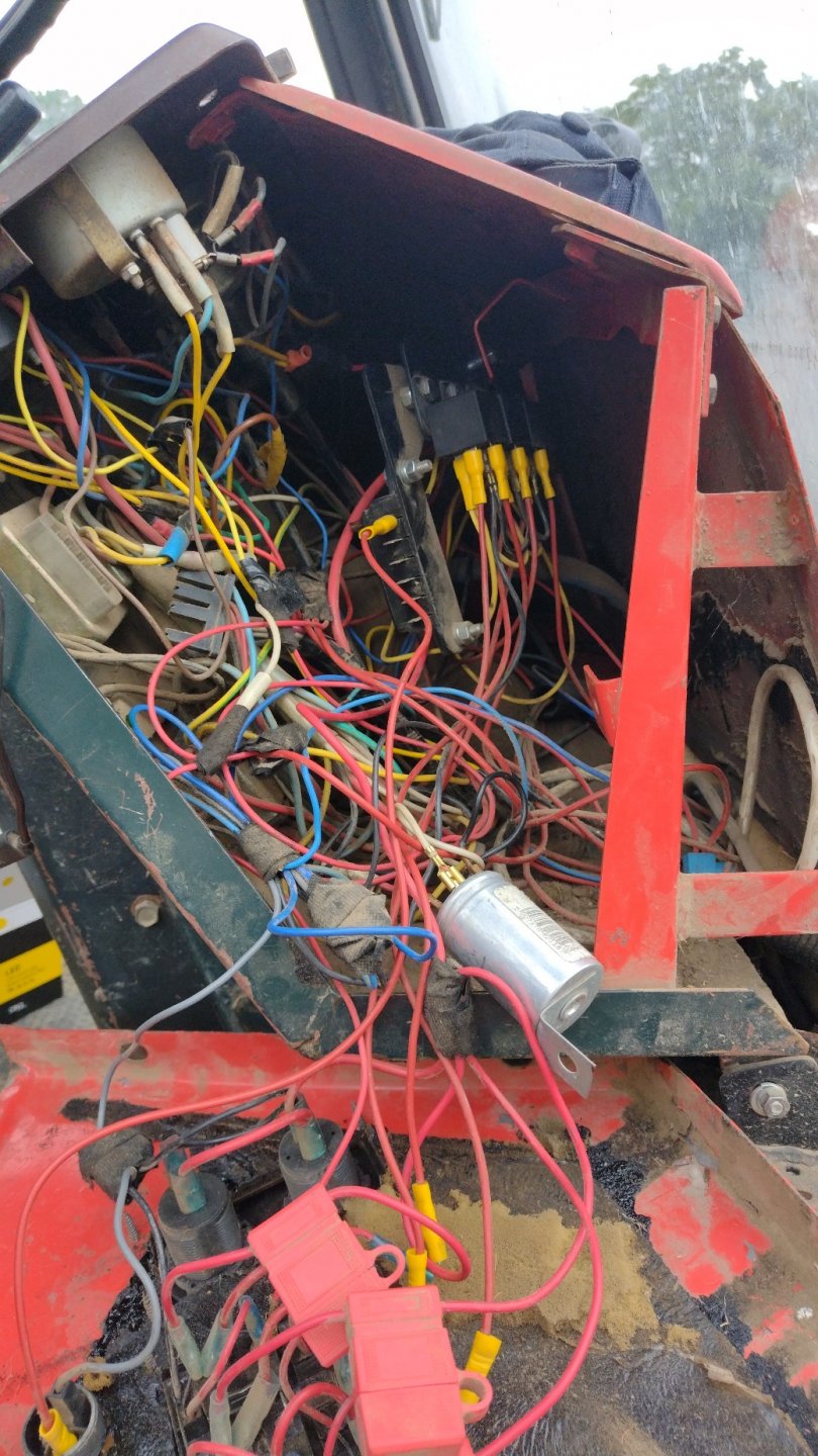

Kiedyś pisałem, że kierunek mi nie działa, i sam się naprawił. No to dziś znowu się zepsuł. Zakładałem te Wesemy i sprawdzałem potem po kolei czy wszystko chodzi i kierunki znowu szlak trafił. Raz działają, raz nie. Na zdjęciu widać, co tam się dzieje, więc nawet nie próbuje dochodzić co i jak.
Jak sprawdzałem to prąd jest na dwóch kablach - po ponad 12V (kiedy nie jest włączony kierunek), jak włączam któryś kierunek, to na jednym kablu jest ponad 12V (czyli jak się domyślam zasilanie?) A ja dwóch pozostałych jest 1-3V. Z tyłu mam ledowe lampy, to albo w ogóle się nie pali, albo bardzo słabo pali się ciągłym światłem. Przednie (żarówka) zarzy się, ale ledwo idzie to zauważyć z bliska, napięcie jakieś minimalne jest (już nie pamiętam ile pokazało).
Przerywacz szlak trafia? Do niedawna chodziło wszystko ok, nic przy instalacji nie było grzebane, od czasów założenia lamp. Dziś też tylko stare zdjalem, założyłem nowe. Lampy masę mają ok. Jeszcze dziś czyscilem, nowe końcówki dawałem itd.

No chyba nie ma nic prostszego niż kierunkowskazy bez awaryjek plus - bezpiecznik - przerywacz - przełącznik - żarówka lewa lub prawa
no ale widać się Andrzeja naoglądałeś "to nic z tego nie będzie"

Ło ale sieczka.musisz lecieć po kolei od zasilania przez kostki aż po lampý i sprawdzać wszyśtkie połączenia bo lubi zaśniedzieć i przepływ prądu jest znikomy. Zrób sobie kontrolkę do sprawdzania na żarówce 21W.

w przerywacz trzeba zainwestowac- 25 zl chyba lepszy kosztuje, do tego moze przelacznik szwankuje.

Jeżeli masz jakieś pojęcie o elektryce to posprawdzasz przełącznik i przerywacz bez wydania złotówki- wystarczy je ominąć. A jak w kabelkach jesteś słaby, to lepiej zaprowadź do specjalisty. Przy Ledach powinien być przerywacz do Ledów, inaczej może za szybko migać albo wogóle nie świecić, ewentualnie jedna strona świeci ciągle a druga wcale

Kierunki na ledach nie pójdą na bimetalowym przerywaczu  ( taki jak na zdj )musi być elektroniczny

Ee tam chinski elektronik coś koło 12zl płaciłem .

Pójdą pójdą - nie będą migać, ale świecić powinny ciągle, a nie tylko się żarzyć
A najlepsze, że oprócz dołożonych świateł, to tak to wszystko wyglądało w środku.

To, że jedno, albo drugie, albo połączenie gdzieś, to nie trzeba być elektrykiem, żeby się domyśleć, tak jak pisał @jahooo - za wiele elementów tam nie ma. Tylko ze względu na to, co zauważył Jacek - czyli, że jest sieczka, liczyłem na to, że uda mi się pominąć sprawdzanie wszystkiego. Tzn tak po cichu miałem nadzieje, że po objawach ktoś oceni jednoznacznie, że to przerywacz/przełącznik i będę mógł pójść do sklepu, wydać te parę groszy, założyć i mieć z głowy.
A jak do całkiem niedawna świeciły normalnie na tym przerywaczu co jest? Ciężko mi określic kiedy zaczęło się to pier**lić, bo rzadko po drodze jeżdżę, ale z początku wszystko chodziło ok.
Czy sobie i tak profilaktycznie pójść i kupić nowy przerywacz i wymienić niezależnie od przyczyny?
