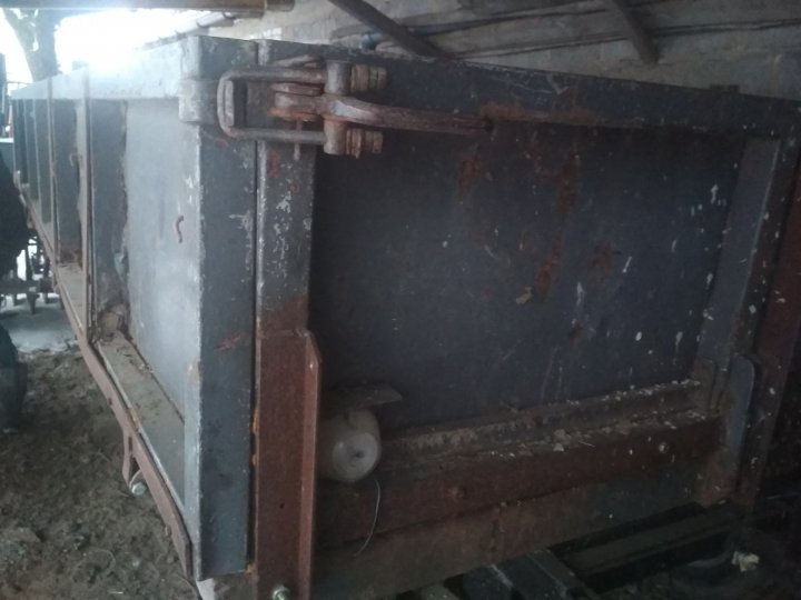

Na burty wystarczy blacha 1.5 mm czy trzeba brać 2?  I jakim profilem najlepiej zastąpić standardowy 50x50x2 aby był również wytrzymały a jednocześnie nie co lżejszy czy nie ma co kombinować i zostawić taki?
Jest to przyczepa D 44 A z burtami jak  w D 47 ogólnie do wszystkiego. Ziemia, węgiel, bale, zboże.
Tak to obecnie wygląda

przy transporcie buraków burty robiły się jak jajko , trzeba było dobrze wiązać środek łańcuchami, ze zbożem nie mam tego problemu
to ja bym dał długie profile 3mm, a blacha nawet 2 jak będzie, to przy węglu sypanym ładowarką się pognie
Edytowane przez jahooo
Jeśli blacha profilowana to 1,5mm, jeśli plaska to 2mm
Ja na gorny profil burty daje ściankę 3mm, dolny trzymają zawiasy co 1m, gorny trzyma się tylko na końcach, więc łatwiej się wypaczy
Profil 3 wydaje mi się trochę za ciężki przy rozpiętości ponad 4 metrów.
A jeszcze odnośnie samego spawania blachy do profili, bo planuje dać ją na pełną szerokość tzn 50 cm to jak ją spawać- od góry i dołu czy tylko od środka ramy?
albo za ciężko, albo krzywo
jeśli tak to zrób burtę 52cm, żeby mieć łatwiej spawać, ja spawam od środka burty, od zewnątrz tylko na poprzeczkach pionowych
można odżałować po 1cm blachy góra i dół i zagiąć - sztywność większa i można spawać  po obu stronach , ile osób tyle pomysłów

Przed chwilą, Morion napisał:
Arkusz ma 200x100 więc idealnie pasuje na pół.
Dziękuje wszystkim za odpowiedzi ☺️
standardowy arkusz 100x200 m wymiar 101x200😋
dlatego też proponuję podnieść burtę o te 2cm
