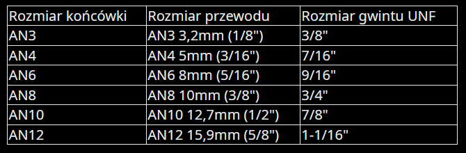

Panowie temat jest... ja sie poddalem.
Szukam zlaczki/redukcji hydro :
- gwint zewnetrzny M30x1.5/  nakretka na gwint AN10
badz:
-zlaczka AA nakretna : nakretka z gwintem 22x1.5 /  nakretka z gwintem AN10
Polaczenie za pomoca weza hydro nie wchodzi w gre.
badz:
w żadnym katalogu nie występuje złacze proste M22 AN10, tylko kolanka 45, 90 i 180 stopni
Dziekuje,ze pochyliles sie nad tematem.
To moze inaczej sie da... AN10 poprzez jakas redukcje zmienic na inny by polaczyc to z nakretka z gwintem M30x1.5 ...  Obojetnie iloma redukcjami,zlaczkami,przejsciowkami aby caly ten element nie mial dlugosci wiecej jak 10cm dlugosci.
Edytowane przez Narko
badz:
No to proszę złączka 7/8"/ M22 AB  i do tego AA M22
https://allegro.pl/oferta/zlaczka-hydrauliczna-zlacze-7-8-m22-ab-unf-9012106812
https://allegro.pl/oferta/zlaczka-hydrauliczna-zlacze-m22-m22-aa-9002716659

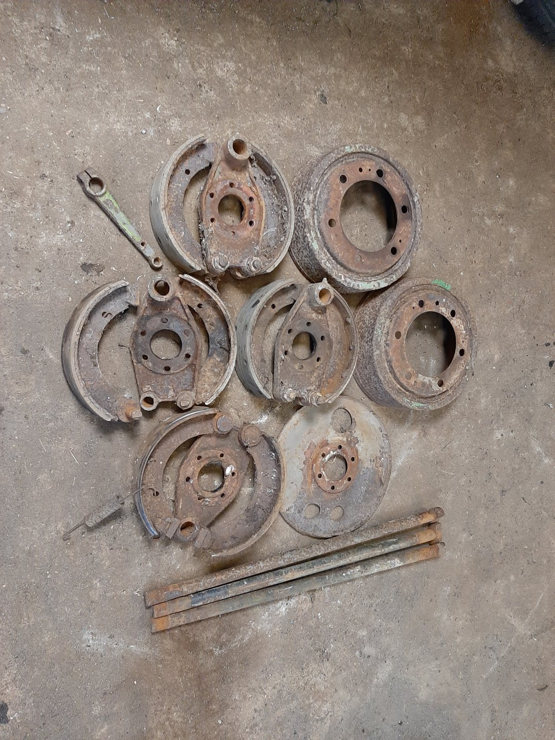

4 minuty temu, czesio200 napisał:
Mowisz, że hamulce to zbędny balast;p
Ogólnie plan jest te osie zamontować do d44, która nigdy sprawnych hamulcow nie miała, i pewnie już mieć nie będzie
Żeby nie było, przyczepa asfalt widzi raczej tylko podczas przejazdu na drugą stronę drogi
To tak jak u mnie. Mam d47 i ta mała kaczkę. Ojciec 10 lat nie miał przegladu. Zrobiłem przerejestrowalem i teraz ja ciągnę któryś rok bez przeglądu. D 47 jeszcze by przeszła a ta mała leży z hamulcami. Musiałbym nowa instalację zrobić. Kiedyś przyjdzie czas.
