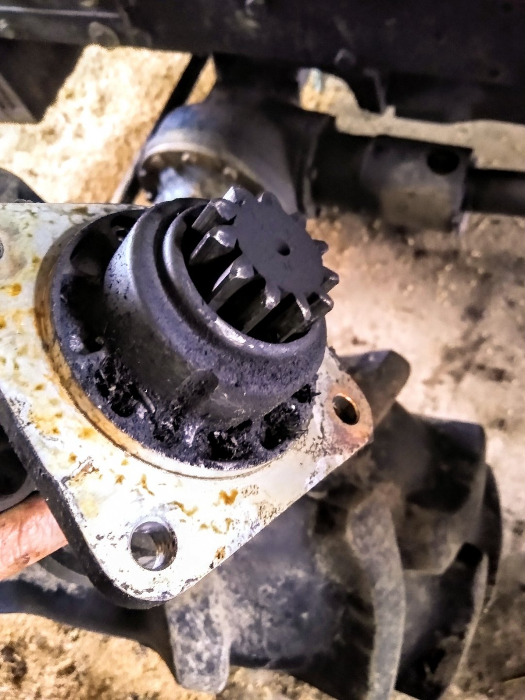

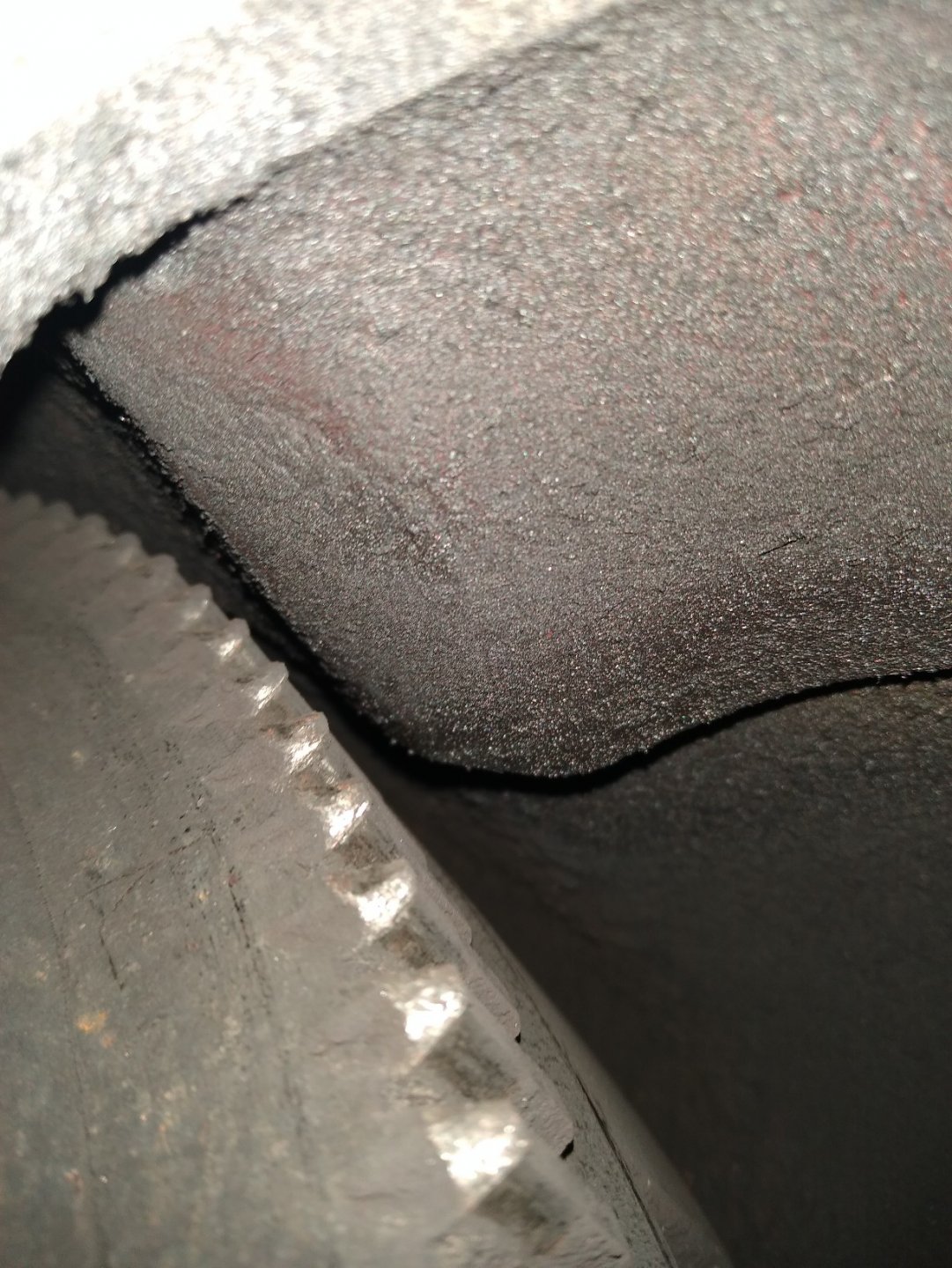

Pany taka sprawa. Pisałem kiedyś, że w zetorku jak odpalam zima to tak jakby bendiks mi wyskakiwał. Tzn kręci kilka sekund bardzo dobrze, a potem takie żachhhhhhhhhh. Pierwsza próba odpalenia, to dość długo mogę kręcić zanim "wyskoczy", a kolejne to dosłownie czasem tylko sekunda i już żachhhhhhhhhh. Dwa razy już myślałem, że nie odpalę go w ogóle. Jak raz już go odpalę, to nie ma żadnego problemu, pali od strzała, problem tylko jak trzeba dłużej pokręcić. Rozrusznik jest dwuletni szybkoobrotowy magnetona, jeden akumulator.
Założyłem dziś stary rozrusznik i odpalił za pierwszym zakręceniem. Początkowy ruch słychać, że ma ciężko obrócić, ale spokojnie zapalił. Tylko, że dzień po dniu palony i w garażu stoi.
Co się może dziać?
Zdjęcia nowego po wyjęciu i wieńca

@daron64 obstawiam bendiks , labo jak kto woli zazebnik , sprzęgło , ogólnie najprościej to ten trybik
Łożysko jednokierunkowe w zębniku
