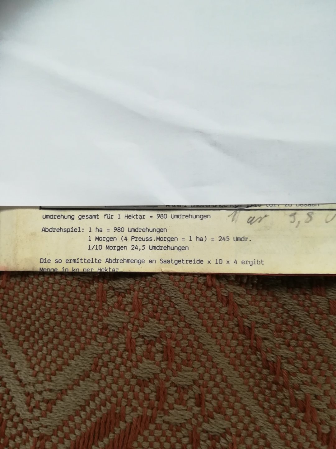

Rolnik1973 napisał:
A tu co pisze
Tu wychodzi 9.8 obr na ar tylko czym kolba czy kołem
@GRZES1545 na jakich ustaeieniach siejesz pszenżyto i ile razy korbą na 1ar trzeba kręcić próbę
A tfu, psioczył na germanów, a tu sam kupił siewnik z językiem wroga na tabeli. Zabrałbyś mojego poznanioka to nie byłoby problemu. Odwieź to gówno jak Pjoter haśke i wracaj do konnego. 😉
13 minut temu, Rolnik1973 napisał:
A tu co pisze
Rysiu tak jak pisałem wyżej, pszenżyto C2, kręcę korbą a koło 11 obrotów  robi ważę ziarno. Coś koło 170kg kwalifikatu mi wysiewa na tym ustawieniu, jak za mało to na następne cyferki przeskakujesz, jak za dużo  to B 14 i cyferkami co raz niżej  jak chcesz mniej.

Rysiek jakie rozmiary koła? albo obwód sznurkiem zmierz i sie policzy ile obrotów.
      Tak wiec prosze o wypowiedzi.
