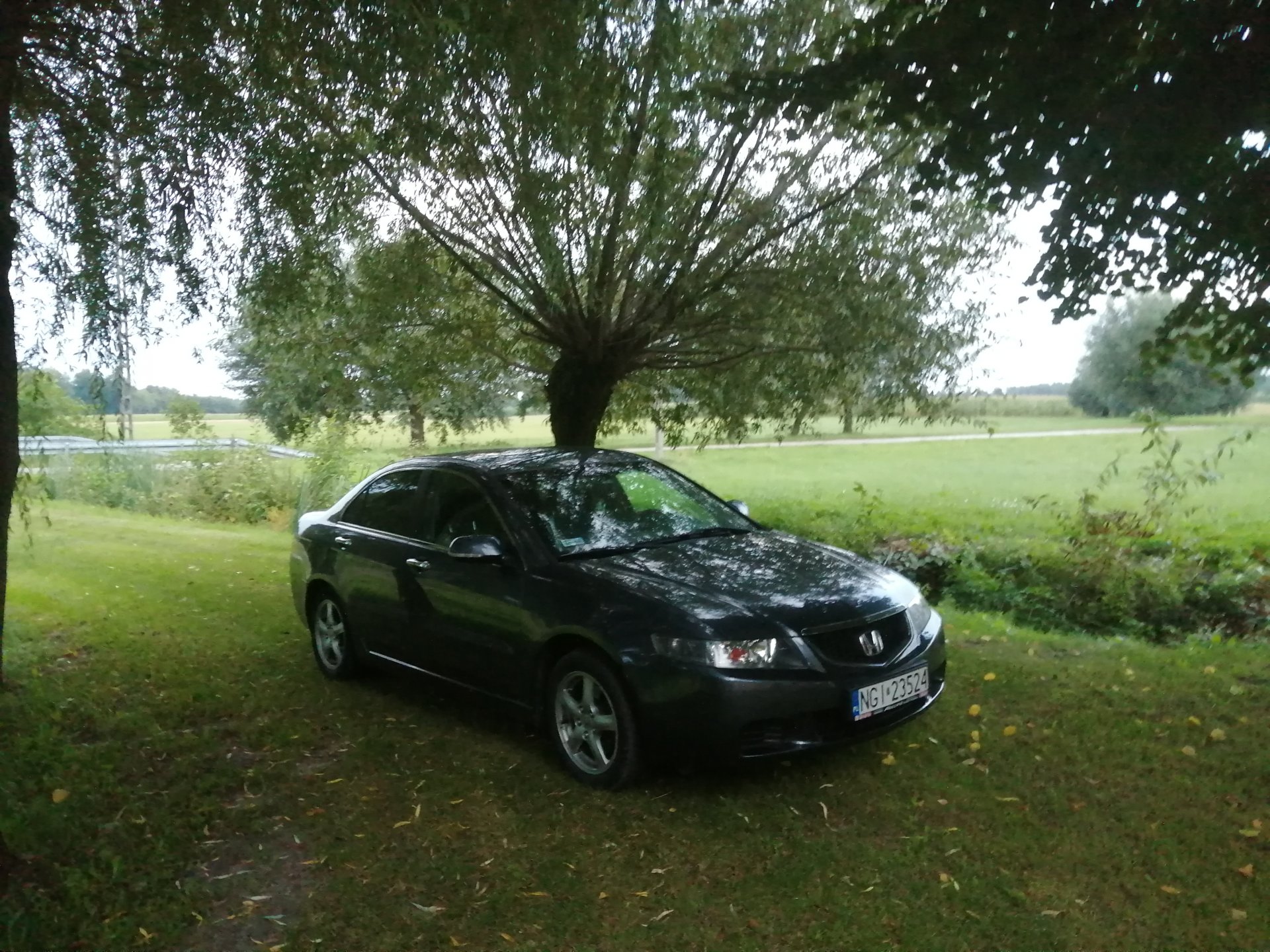

Z wierzchu tak, środek to rover 45 miał lepszy.
Biegi to mają taki zakres pracy że za kolanko nie złapie 😂
Brat se to kupił zamiast crv, jak by mi kto dał tak z 15 to bym może kupił i zarobił
8 minut temu, TheraRolnik napisał:
@pafnucy słyszał ?? Masz jechać że śwagrem do brata Karola a nie do niego
a już mi sie przestał podobać...
