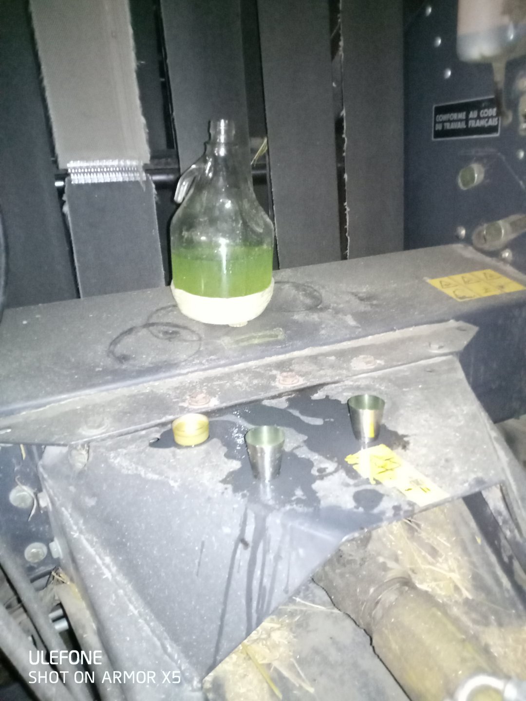

Na dziś koniec,  maszyna przedmuchana I nasmarowana, teraz nasmarować gardło 😝😝😝

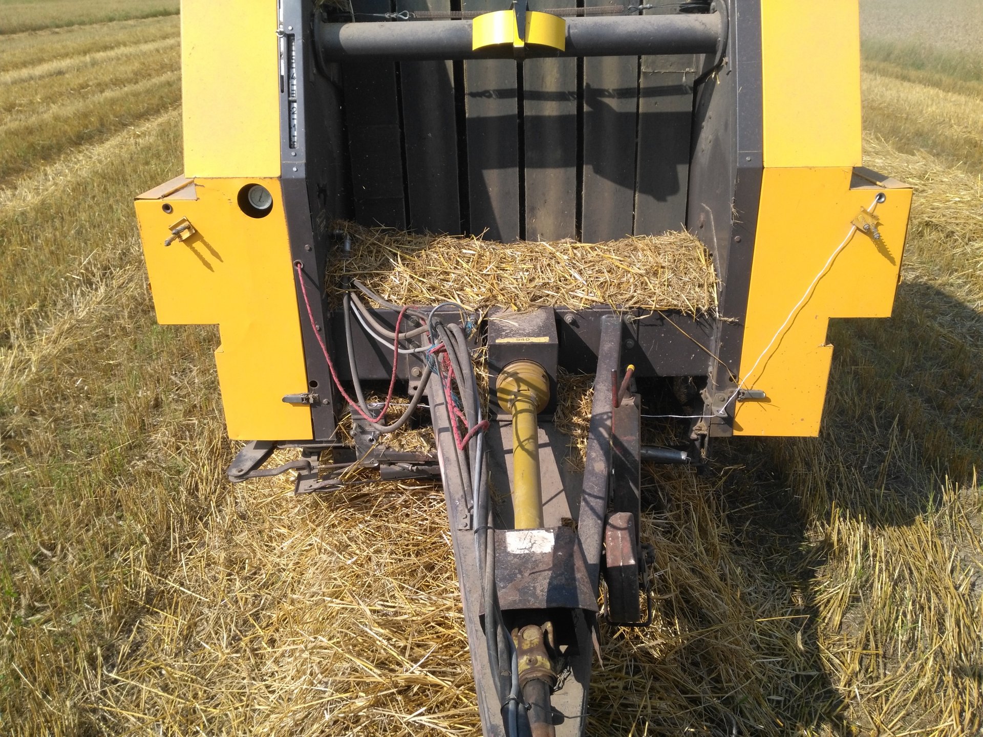

A tam drogi. Jak masz trochę oleju w głowie to za 100zł złączysz wszystkie. Ja mam ciut starszą od twojej.
Jaki olej, syntetyczny czy minearal 🤔😝😝😝
Bananek napisał:
Pierwszy sezon na złączkach robiłem. Myślałem, że sprzedam tę prasę w pizdziec tak mnie wnerwiła. Potem wpadłem na pomysł żeby te pasy skleić i do dziś mam spokój.
jak się ten klej nazywa? czym rozwarstwia aż te pasy
rozdwajam (rozwarstwiam) pas z jednego końca tak na 20cm i wkładam pomiędzy te warstwy drugi koniec. oczywiście smaruję klejem zgodnie ze sztuką, czyli 3 warstwy i młotkuję.
 czym to ściskasz to sklejone do czasu wyschnięcia i jaki klej stosujesz????
Ciekawa alternatywa 👍🏿
rozwarstwiam takim specjalnym narzędziem. se zrobiłem. coś na wzór kluczyka co kiedyś się konserwy otwierały. Klej to bonaterm multibond 22.
niczym nie ściskam. smaruję, przykładem (to trzeba zrobić dokładnie bo już nie oderwiesz, nawet jak delikatnie przyłożysz) i miejsce klejenia młotkuję zgodnie z instrukcją. po 30 minutach można już pracować na takim złączu.
