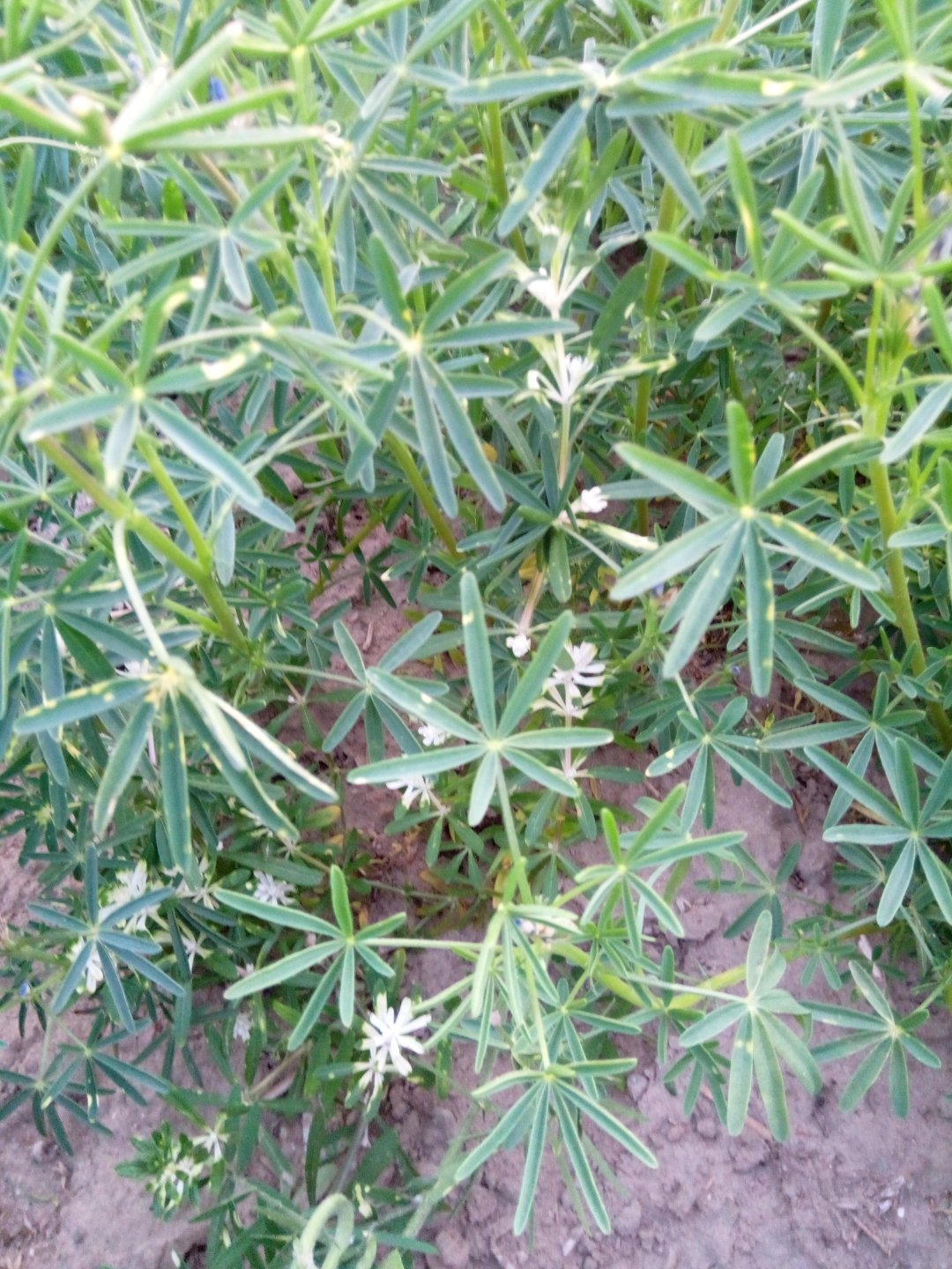

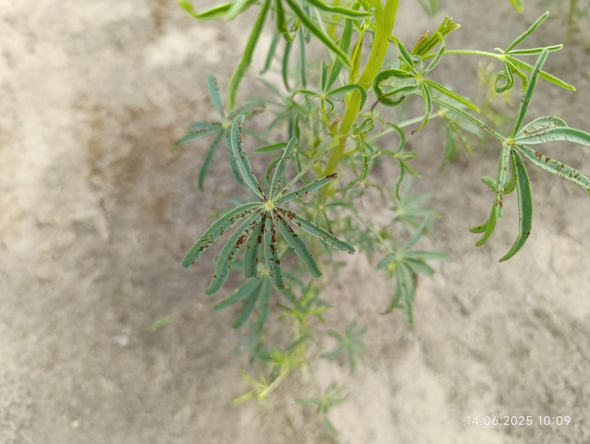

Też o tym sobie pomyślałem. Zobaczymy najwyżej pójdzie przed zbiorem glifosat
Ty to też wysokie dawki dałeś bo z tego co sobie przypominam to 0,3 jakiegoś odpowiednika legato. Ja dałem 0,16. Dobrze wiedzieć że taka dawka zbytnio nie szkodzi lubinowi. Śmiem podejrzewać że to co zastosowałem tylko we wcześniejszej fazie i było by czysto.
Człowiek się na błędach uczy, u mnie to już taki Herbapol się zrobił że jakbym nie spróbował tak wysoka dawkę to chwasty zagłuszyły by cały łubin i tak samo byłoby gdybym jednak przypalił. Na poprzeczniaku gdzie poszła podwójna dawka łubin przychamowało za to nawet maruna mocno wyrośnięta oberwała i stoi w miejscu. Zabieg oczywiście bez adiuwanta
6 godzin temu, drobny napisał(a):
Ja dałem 80g czystego dff doglebowo i widać było że sie meczył łubin
mała szansa że to od dff, pewnie coś jeszcze dodawałes
u mnie w miejscu  ujeżdzonym samochodem przytrzymało ewidentnie bo  wilgoć była większa i zadziałało, tylko niewiem czy  metrybuzyna 180g czy  dff 90g ? I do tej pory ma 10-15 cm wysokosci

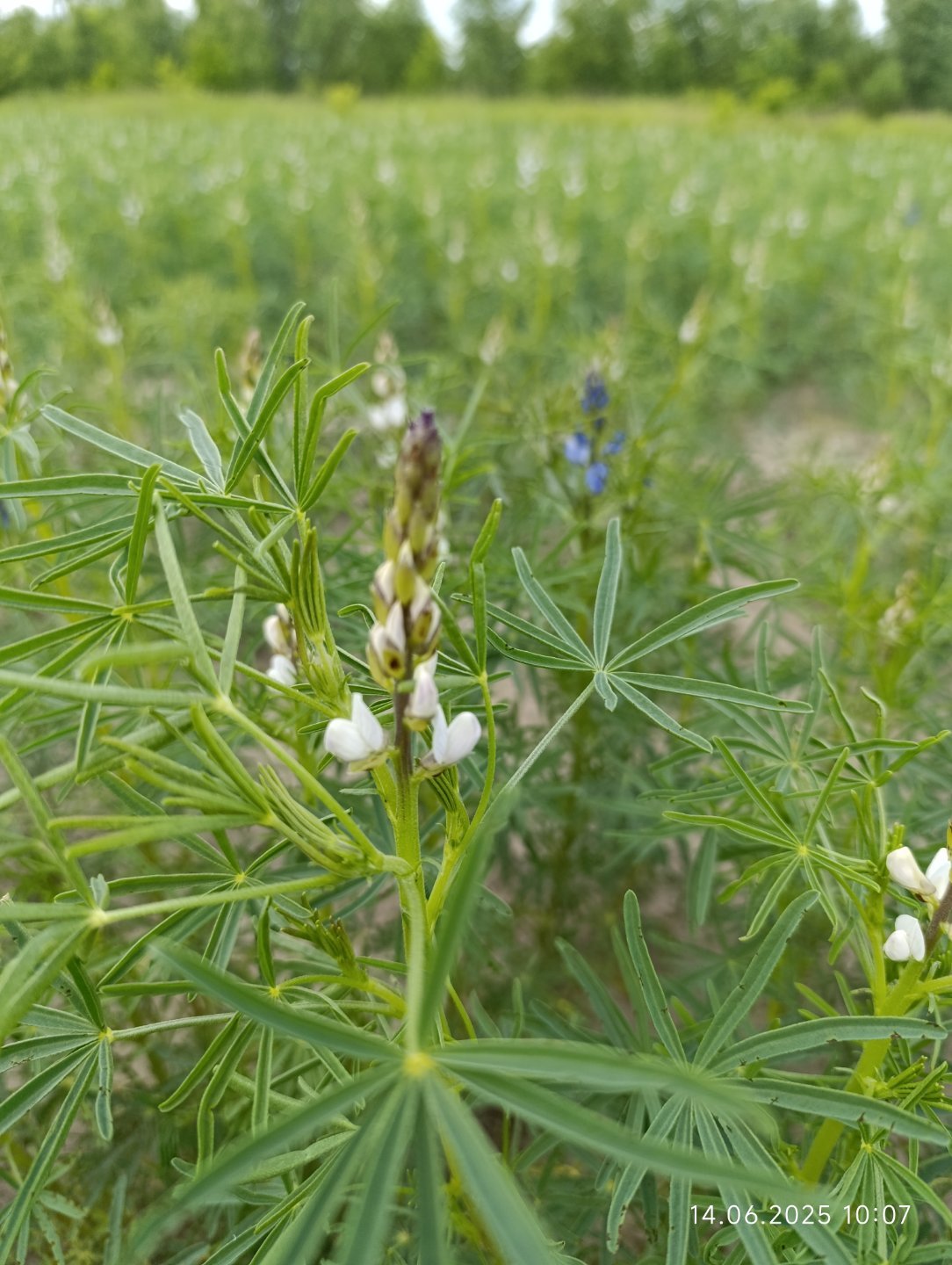

14 godzin temu, Celownik07 napisał(a):
To przez metrybuzyne. 250g s.cz to max maxow. Tyle dawalem a i tak listki zwijalo. Za rok idzie 200g i nalistnie legato z 3-4tyg po siewie jak zacznie wychodzic rdest.
też tak myślę że trzeba dwa zabiegi robić i będzie najlepiej. j dałem 2l trinity i 300g Buzina(środka nie substancji akt.). Został trochę rdestu i rumian, tyle że było bardzo sucho. wiec po 3-4 tyg jak by dał 0,15-0,2l dff to byłoby idealnie. Tylko ja nie robiłem 2 zabiegu. ale mam omijak na polu i tam gdzie nie było żadnego herbicydu to masakra.
na jednoliscienne  łubin poszedł Select super 1l/ha KLETODYM, na groch  Labrador albo fusilade w max dawce.
I co? I choojów sto !  Jedynie na nakładce na uwrotach  wzieło chwastnice  co miała do 5 cm. Będą mi pierydolić że  perz wieźmie albo trawe . rolnika to dymają wszyscy, zaraz do nich pisze
Nie mozliwe, wczesniej dawalem 0.8l fusilade albo orius i ogarnial 1liscienne.  W tym roku  2,5 labladora i tez zrobil robote- perz spalony az kwiczy..
Poszedl dzis fungicyd na kwiat, nie jestem z tego zadowolony ale nie bylo innej mozliwosci.
Z tego pola biore material siewny dla siebie:

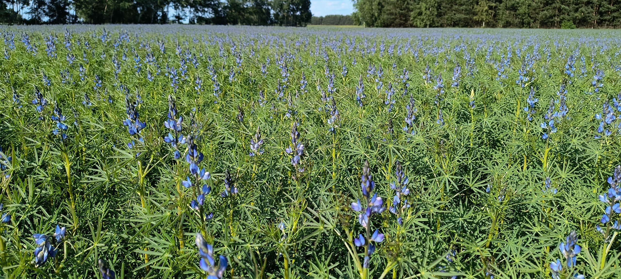

49 minut temu, Pawel599123 napisał(a):
Karo już ładnie kwitnie, 6kl, był rzadki , ale teraz mnie zaskoczył jak ładnie się rozkrzewil
Wygląda na czysty. Co dawałeś na chwasty?
