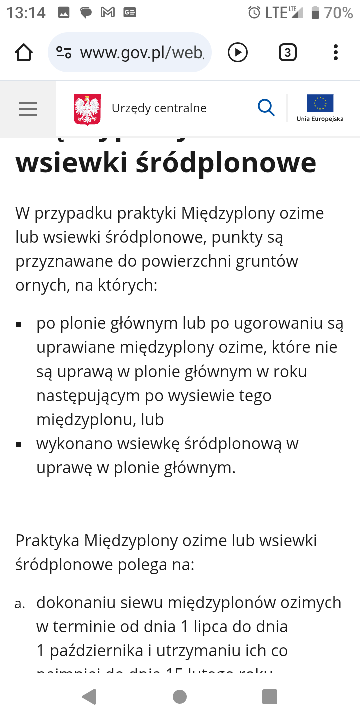

mam na uwadze pszenżyto. ale chyba też spróbuje jęczmienia (jednak ozimego) na małym kawałku na próbę. tylko teraz mam zagwozdkę bo wszedzie wklepałem miedzyplony (po łubinach) i zastanawiam sie czy nie rzucić do tego dosłownie garści gryki żeby w razie kontroli przeszło jako miedzyplon, grykę wymrozi i na wiosne zostanie samo zboże. Warto tak kombinować?czy zepsuje tym uprawe?

Kontrola murowana będziesz miał jak tak zrobisz. Jak podajesz roślinę ozima w międzyplonie to w dopłatach na kolejny rok czyli w twoim przypadku marzec 2026r nie możesz jej podać do dopłat. Jedynie na odwrót możesz czyli ta grykę podać bo cwaniaki wiedzą że i tak nieprzezimuja rośliny jare w międzyplonie :)
Podalem owies z gryka. Na etapie kielkow za wuja  pazdziernikowa/listopadowa kontrola miedzyplonow sie nie skapnie czy to owies czy np. pszenzyto tam jest. Wiem ryzykowne.

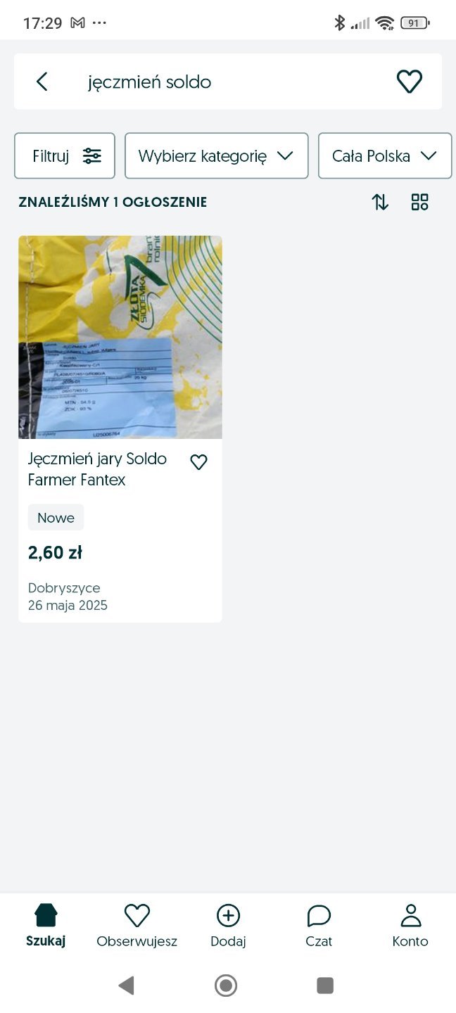

@Celownik07 u mnie na 5-6kl, jary Soldo super sie sprawdzał, poczytaj o nim, ozimgo nie umie
Gdzie to kupic wysylkowo zeby bylo pewne? Moze bym sprobowal z 1ha obsiac w przyszlym roku. Widze u mnie ludzie maja jeczmienie i to bardzo ladne łany a klasa ta sama co u mnie ( z 5 pol obok mojego jest np. posiany- musze sie przejsc tam go obejrzec)

Się skapną na wiosnę, jak na czarno nie zrobisz, a i jesienią przy kontroli na miejscu, wyrywając siewkę, widać z czego ona wykiełkowała przecież. Ty nie próbuj być cwańszy od cwaniaków😂
