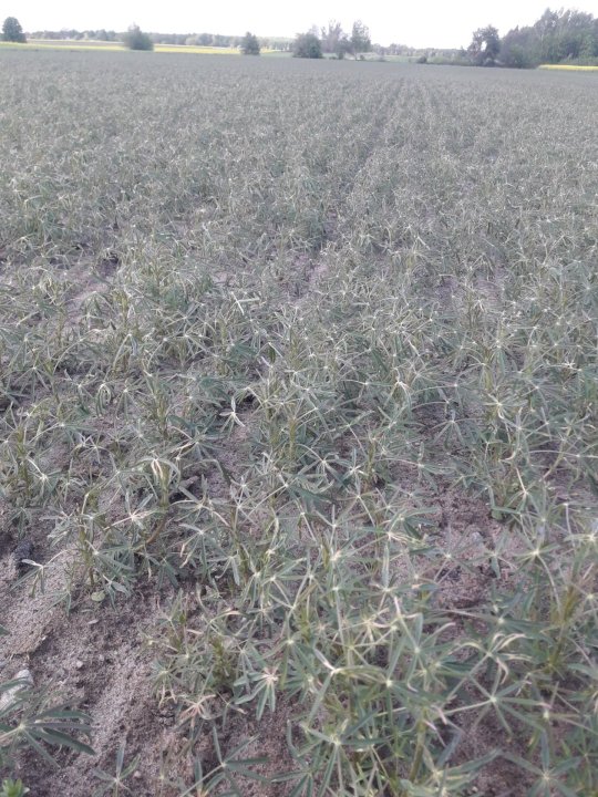

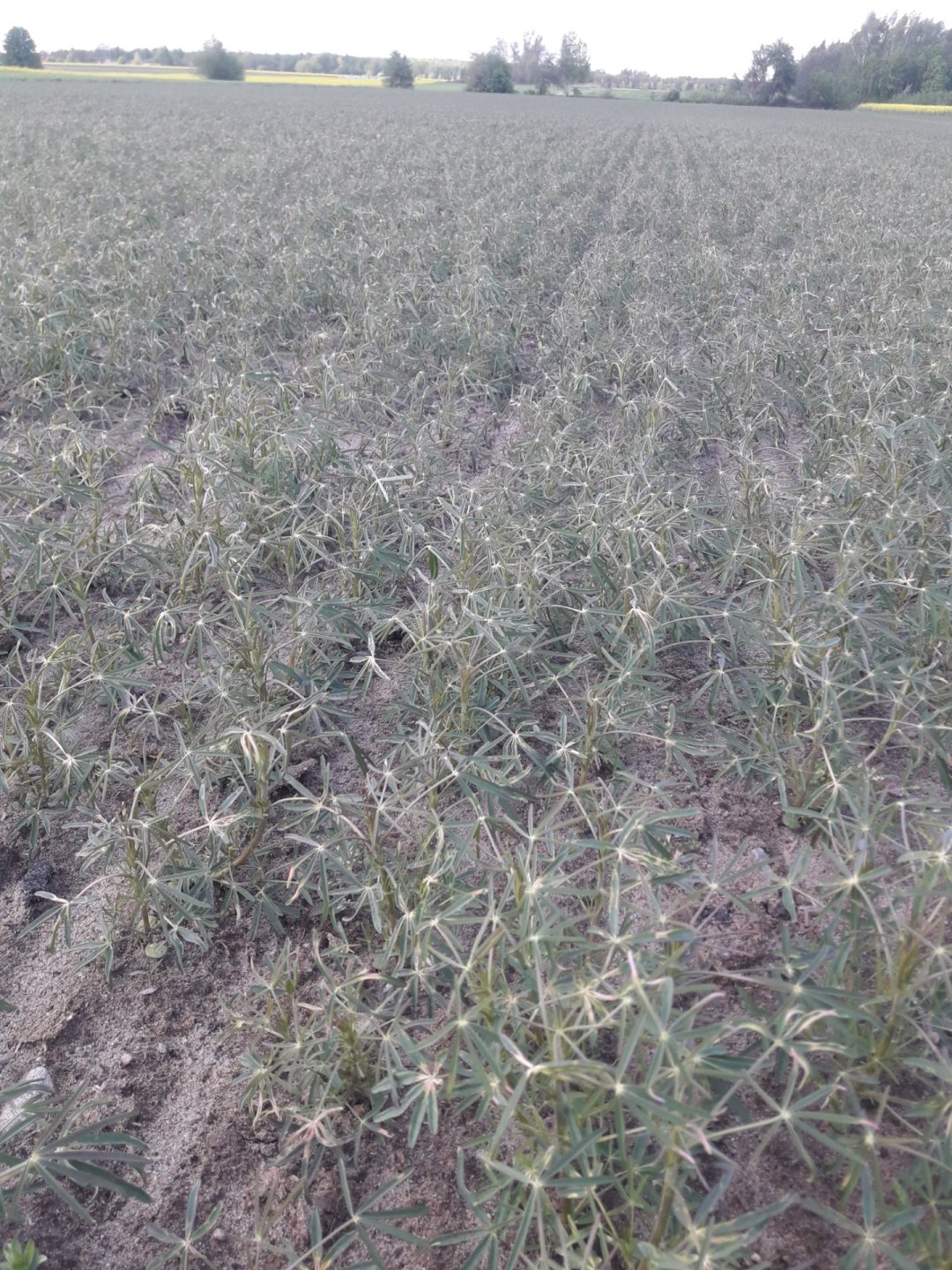

Na jednym polu które eksperymentalnie opryskałem bogatą mieszanką to niestety łubin nie przeżył. Normalnie powschodził i wyglądał na zdrowego ale zachodząc wczoraj na pole zobaczyłem że wszystko upalone. To było wzięte pod uwagę tylko czym to teraz przesiać żeby przeżyło?
W przeliczeniu na hektar poszło, od razu po siewie: 0,5l goltix, 0,5l tolurex, 0,75l stomp aqua, 0,15l legato, 0,05l command.
Ciekawi mnie dlaczego zadziałalo z opóźnionym zapłonem, w sensie najpierw powschodził normalnie a potem zdechł.
Przesiewanie tego ponownie łubinem raczej odpada
Jaka klasa ziemi? piach? za duzo dff, duzo za duzo przy takiej mieszance, nawet zboza na piachu pali.
No chyba ze postalosci po opryskuz  poprzedniego roku?
to nie jest bogata mieszanka. Jak nie przyszedł zaden nawalny deszcz po oprysku to szukałbym gdzie indziej problemu.
Tylko na tych dwóch kawałkach które opryskałem tą mieszaniną łubin sie zjarał doszczętnie. Na pozostałych polach jest ok

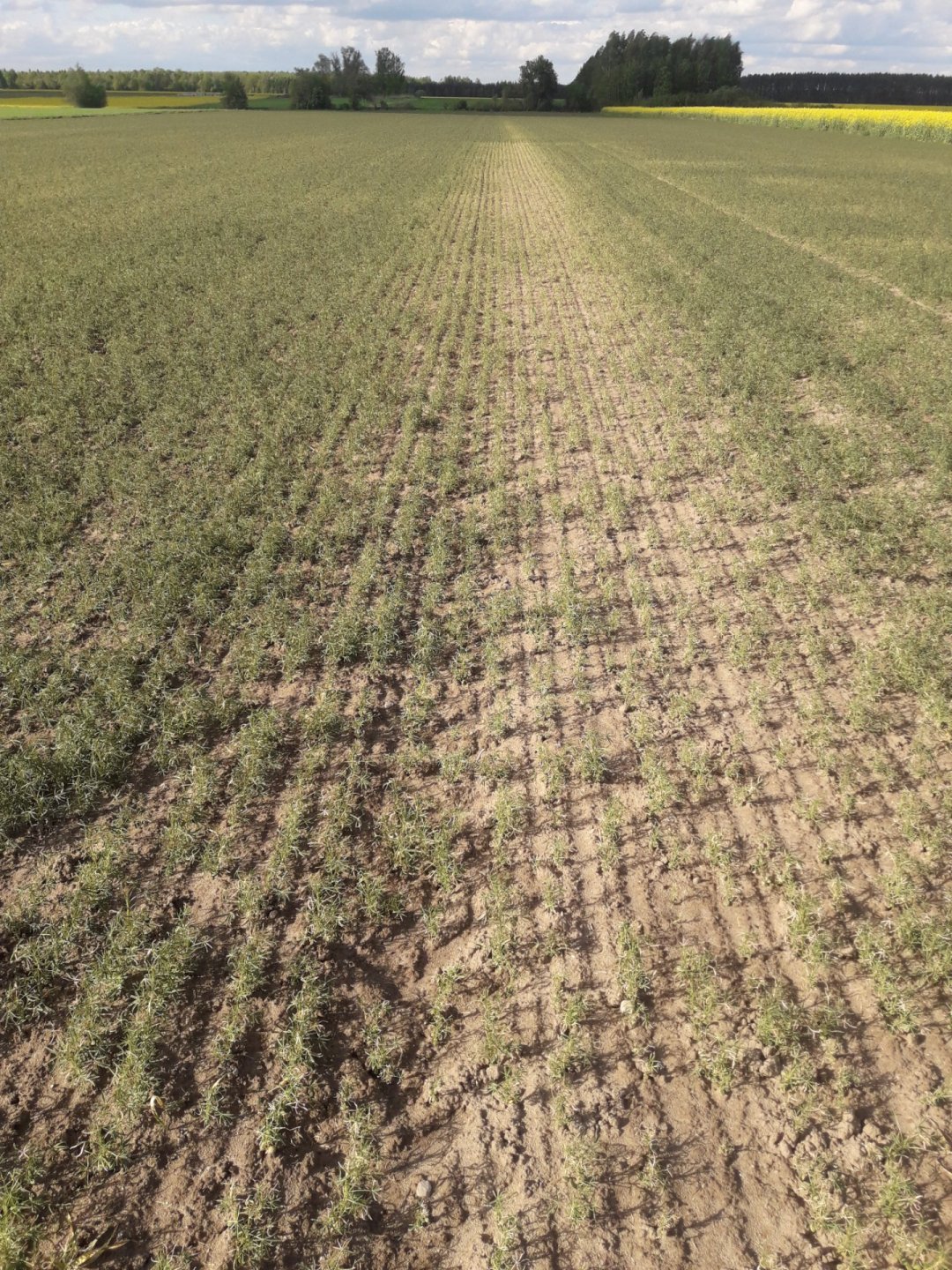

Niestety w tym roku popelnilem blad- dociazylem wał krawężnikiem i chyba za mocno ugniotlo, ciezko ma wyjsc a minelo juz 3tyg od siania. Siane w normie 225kg/ha a slabe wschody, wiecej raczej juz nie wyjdzie po takim czasie :/ . Mozliwe ze i glebokosc siania za duza, nowy siewnik i nie bylem pewny ustawien.

3 tygodnie kiełkował? To ja siałem 24 kwietnia i 1 maja miał już po 2 listki.
Ten co mial wykielkowac juz po tygodniu byl na wierzchu, ale widze puste miejsca. Z siewnika normalnie schodzilo wiec mysle ze to przez to o czym pisalem wyzej. Niektore jeszcze wychodza to wygladaja jak niedorozwiniete- gruby dlugi kiełek (czerwony) i male listki.
