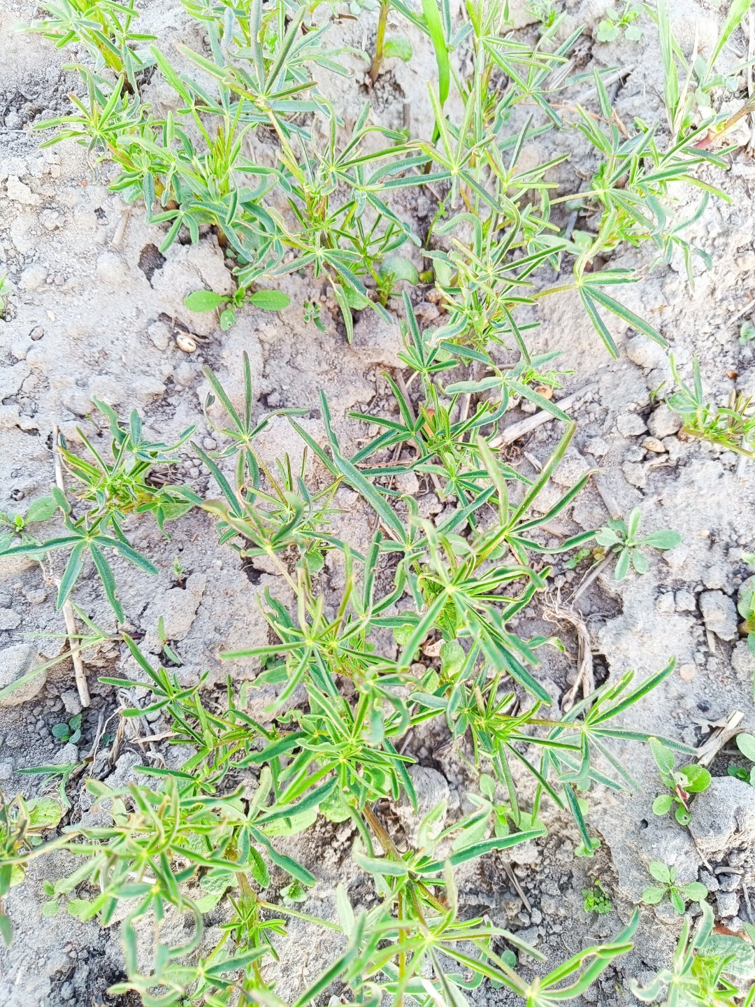

łubin opryskany gdy byl juz cześć na wierzchu, poszło 3 litra boxer i 0,1 litra command na hektar. Widze ze wstrzymało wzrost tzn jakby czubek lekko byl upalony. Da rade sobie taki łubin?
Z tym commandem gdy część łubinu była na wierzchu to niezłe ryzyko.

Próbowaliście ratować łubiny żelazem i jakimiś algami itp? Doglebowke mi przeplukalo pomimo adiuwantu, dodatkowo sucho + okolice zera nad ranem. Łubin raczej mi nie padnie, ale zastanawiam się czy te produkty pomogą na regenerację roślin czy na drenowanie kieszeni gospodarza?
z kolejnym zabiegiem na robaka daje siarczan magnezu 12,5kg/ha (jest ze 10-15kg/ha) dodam plonvit 1l/ha. siarczan groszowe sprawy, plonvit mi został z zeszłego roku .
