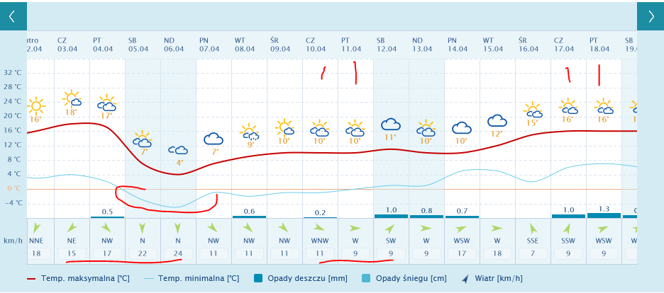

Witam mam dylemat zasiałem w sobotę łubin Karo i chciałem opryskać po deszczu metrybuzyna i Trinity tylko deszcz nas niestety ominął może jutro coś pokropi bo sucho jak diabli. Jak myślicie pryskać teraz na sucho czy się wstyrzymac bo koło weekendu przymrozki i coś ma padać?
Na suchą glebę nie ma co pryskać, nic to nie da. Czekaj na deszcz albo potem nalistnie. Szkoda kasę wywalać jak i tak nie zadziała
u mnie też w worku leży, łubin idzie na totalny piach więc musi być dobry deszcze przed siewem, walec i doglebowka, w zeszłym roku pryskanie na sucho to więcej ziela jak łubinu
w 22 roku pryskałem w taki popiół ze lanc z tyłu nie widziałem a herbicyd zadziałał.
Któregoś roku pryskałem pod wieczór, rano przymrozek a efekt taki jakbym sie z samą wodą na pole wybrał
