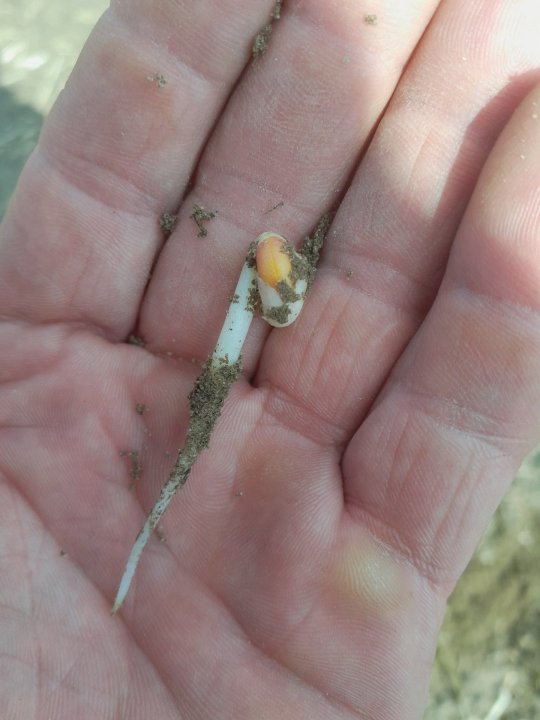

20 godzin temu, Agrest napisał(a):
Robić jeszcze doglebowo?
póki kiełek jest pod ziemią to mu nic nie grozi
