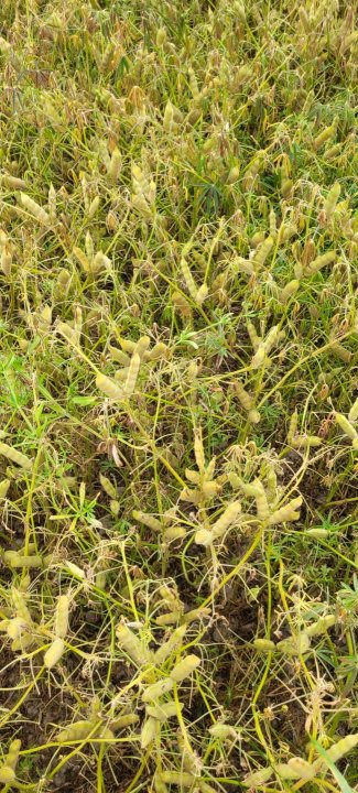

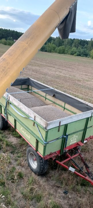

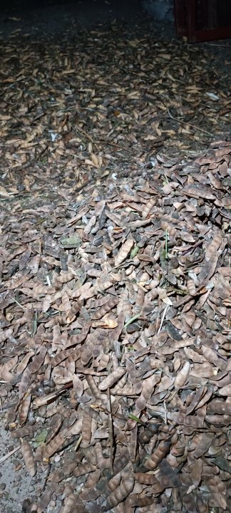

Wykoszone 3ha łubinu Regent. Chyba tragedii nie ma. Od razu zacząłem czyścić, za kilka dni znajdzie się w workach to będę znał wydajność co do kilograma. Na dwóch ostatnich zdjęciach odpad jaki udaje się usunąć, bardzo dużo nasion chwastów

Ciężko stwierdzić ile tu jest. Na całą przyczepę wchodzi około 8 ton pszenicy. No ale nie będę się bawił w zgadywanki tylko jak już zworkuje to będę wiedział 😁

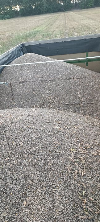

Trochę zbyt otwarte miałeś górne sito bo sporo łuszczyny masz w ziarnie. Czym czyscisz? Wialnia? Miałem ofertę na czyszczalnie mobilną 200 zł za tonę. Czystość wychodzi na poziomie ziarna z nasiennej

Może i trochę jest łusek w ziarnie ale przynajmniej na polu praktycznie nie znalazłem żadnych obitych strąków i ziarna na ziemi. A to co zostało to wialnia już sobie poradziła. Czyszcze na starej polskiej wialni z sitami

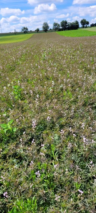

Nie masz jakiegoś zdjęcia łanu, jestem ciekaw jak wygląda łubin, który sypie ponad 3 tony. Jaka klasa ziemi i jakie nawożenie, jaka odmiana?
W okolicy, to ładne łubiny były, ale 35-40 lat temu, teraz jedna wielka nędza i o płonie powyżej 2 ton można tylko pomarzyć.
Nawozenie 200 kg poli 6, klasa ziemi 3 3b, pryskane 2 razy od robaka plus titanit, raz na antarktoze, wysiew 200 kg i w sumie tyle,
tak to wygladalo, nie przywiazywalem bardzo uwagi do niego wiec i zdjec za bardzo nie mam

Jakie sita? Nie mam pojęcia. :D Dwa takie aby tylko ziarko łubinu się mieściło a odrzucało strąki a trzecie drobne przez które przechodzą tylko drobne nasiona chwastów. Wychodzi czysty w 95% bo jednak czasem sie trafi jakieś małe ziarenko chwastu ale trzeba się dobrze naszukać żeby jakieś znaleźć. Połówek nie mam prawie w ogóle więc nawet nie zawracam sobie głowy ich odbieraniem a wiele z nich wiatr wywiewał. Jestem bardzo zadowolony z efektu po tej starej wialni.
