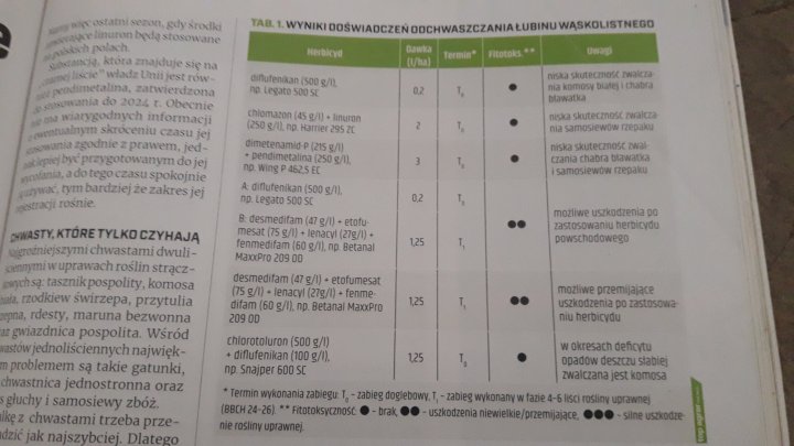

Też będę dawał ctu i dff
a te srodki nie nie zniszcza plantacji?
Na etykietach jest napisane, zeby nie stosowac z wsiewka roslin motylkowych...
Testowałem na 0,3ha i bez uszkodzeń.
