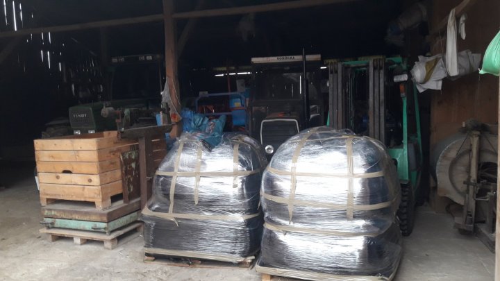

Oskar dojechał. Tylko są dwa ale.
Brakuje 50kg i bank chwastów w łubinie. Na pierwszy rzut oka czysty, po ruszeniu ręką masa przytulii, komosy, rdestu powojowatego i prawdopodobnie rzepaku☹
MTN na duży plus bo 150g. Czyli przy dobrej sile kiełkowania max 180kg/ha. Próba kiełkowania nastawiona
Edytowane przez Agrest
Nie, mowa była że po kombajnie był oczyszczony. Widać tylko że strąków i słomy.
Jestem w stanie to zrozumieć bo sam na młynku też wszystkiego nie odwieję.
Też o brak chodzi mi najbardziej. Ewidentnie brak 1 worka. I tu bardziej skłaniam się do błędu podczas paletowania niż celowym braku.
Miał to już dawno spaletowane. Może ktoś wziął worek albo pomylił liczenie.
Afery robił nie będę. Jedynie napisałem SMS.
