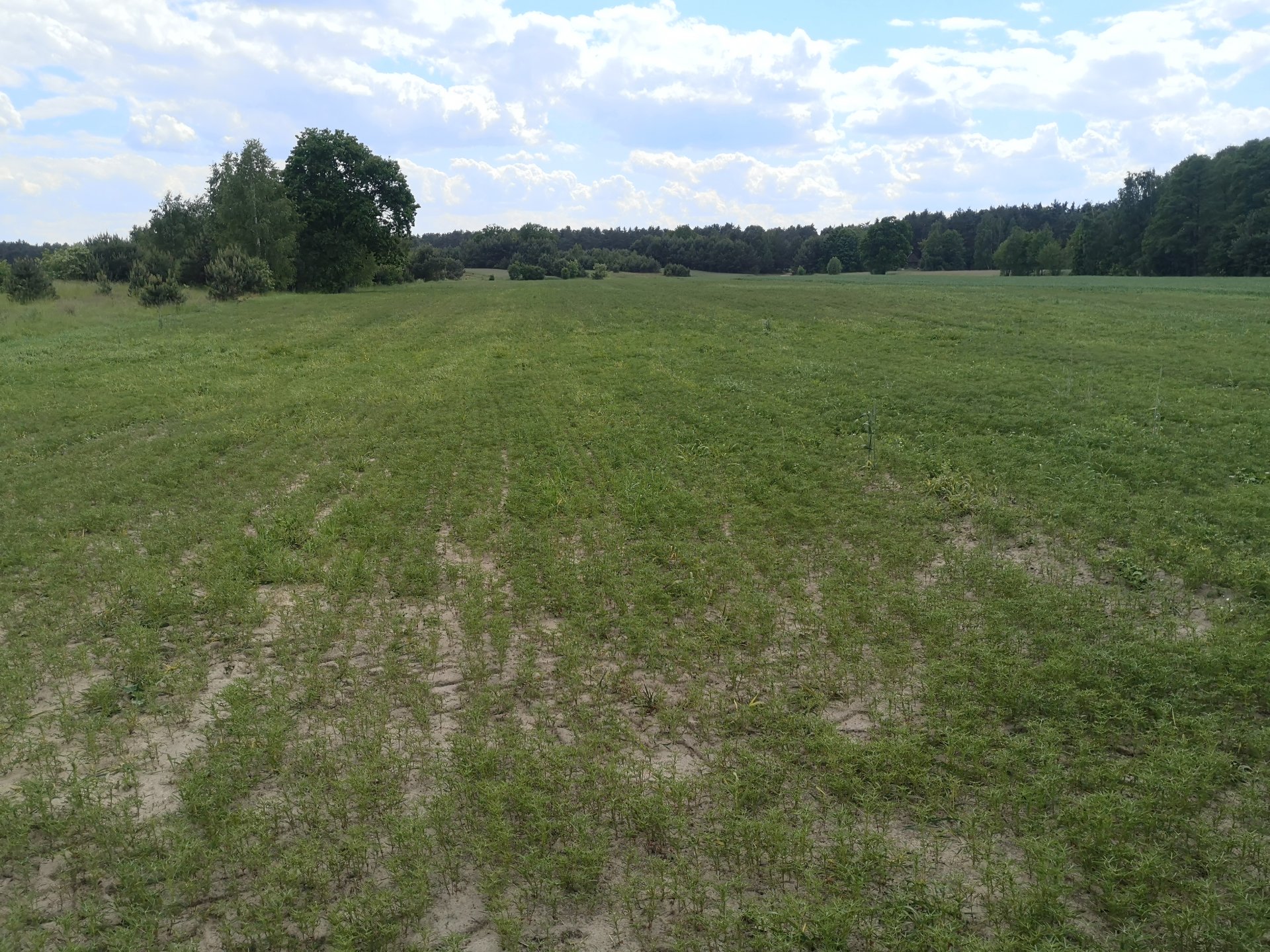

A u mnie wygląda co najmniej dobrze, siany 18. marca. Powinien zostawić bardzo dobre stanowisko pod pszenżyto
Stanowisko zostawi super i jeszcze może uda się coś nakosić
Łubiny zadziwiająco czyste w tym roku. Siany niby 9 kwietnia a i tak powschodził dopiero po majówce jak zaczęło padać dlatego taki nieduży. Ale pod względem chwastów jest bardzo dobrze, jest ich niewiele zarówno na pryskanych jak i niepryskanych polach. W tym roku po raz kolejny pieniądze na odchwaszczanie były niepotrzebnie wydane bo i tak poprzepuszczało ale mimo to zielska jest malutko. Jedynie na kilku polach było sporo perzu ale to na szczęście nie problem w łubinie.

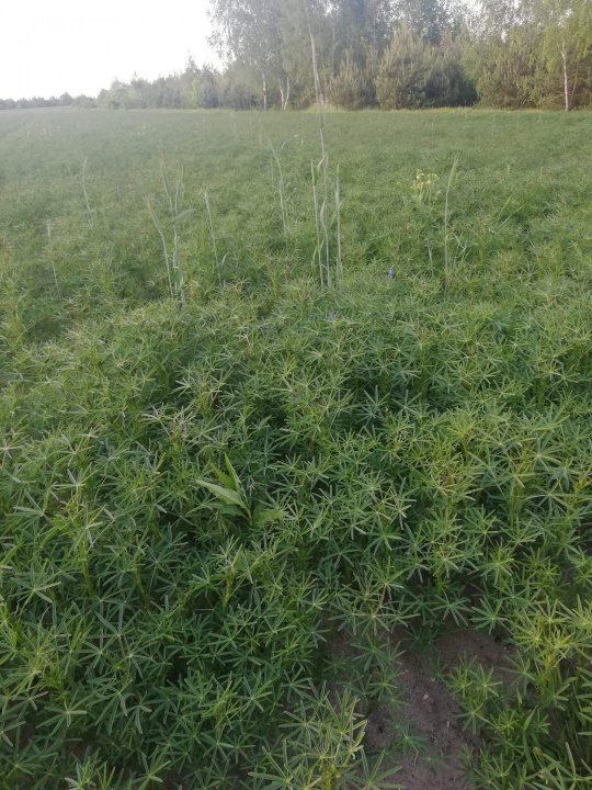

nie mierzyłem ale do łydki jest czyli  z 30 cm ale dość gęsto posiałem i ziemię zakryło choć herbicydy nalistne też go przytrzymały , kawałek zostawiłem na kontrolę ( bez herbicydu) to bez  porównania  lepszy
Na każdą rosline opryski na chwasty w jakiś sposób ją przychamowóją .najgorzej jest jak łubin jest mały a chwasty idą jak głupie i go zduszą bo teraz już w tej fazie lepiej sobie poradzi.u mnie ognicha niestety przetrwała saherb ale o połowę mniej jak by było bez
Mój wars po dff się poprzebarwial na górnych liściach. Dwuliścienne ładnie pożółkły, w środę prysnalem jednoliścienne. Wczoraj zaczęły pąki wychodzić. Wysokość 30-60 cm. Ciekaw jestem czy będzie grzyb, drugi dzień leje, a łubin gesciutki
Da radę zwalczyć czymś robaka przy korzeniu wygląda jak śmietka w rzepaku tylko trochę mniejszą. U mnie łubin 20 25cm i już widać pąk kwiatowy, a tam gdzie nie opryskamy na chwasty 40cm.
