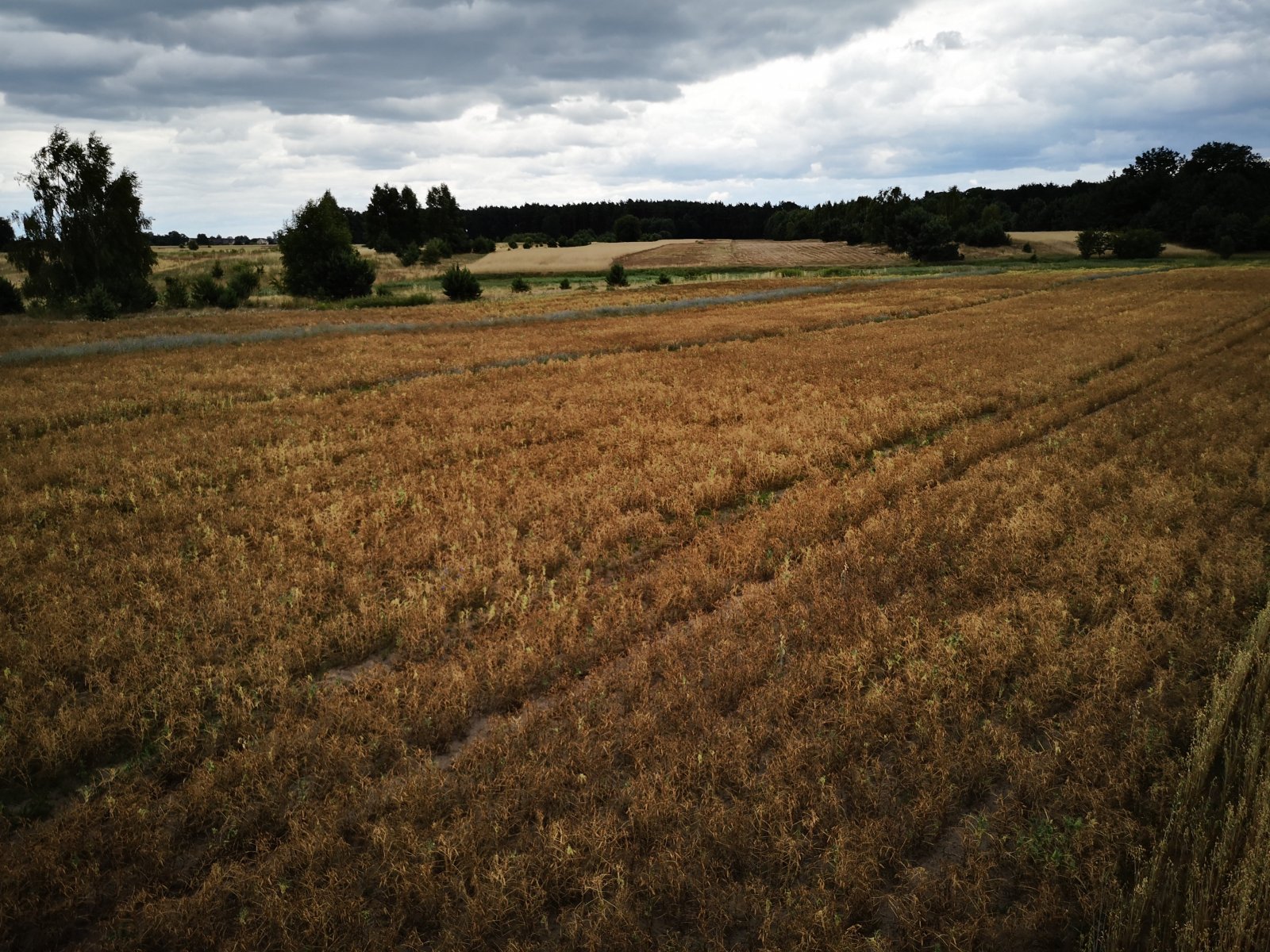

A no w grochu tak. Myslalem, ze pytasz jak sie sprawdza w łubinie. A w grochu super, byl czysciutki. Na zdjęciu widać niebieski pasek chabra w srodku wzdłuż pola. To omijak, więc można sobie porównać jak by pole wygladalo gdybym nie pryskal :)
