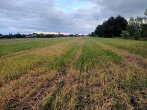

Wczoraj rozsiałem nawozy pod łubin. W jednym miejscu ciagnik siadał...
