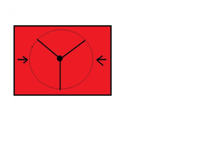

Panowie ma pytanie , mam belarusa 820 i wczoraj zapaliła mi sie kontrolka czerwona tj kółko z trójkątem w środku i po bokach takie dwie strzałki skierowane na ten trójkąt. Myslałem ze to od oleju ale jest stan to nie wiem od czego ona jest. Na wolnych obrotach sie palki a jak na wysokich gaśnie . Proszę o porady.
Mam tak samo jak Ty... ( Miasto moje a w nim: Najpiękniejszy mój świat Najpiękniejsze dni Zostawiłem tam kolorowe sny...) :) a wracając do tematu- rzeczywiście mam tak samo, zegar pokazuje dobre ciśnienie, a ta kontrolka na wolnych obrotach albo myga albo świeci... hmmm
Juz wszystko wiem bo to jest kontrolka od kierownicy a nie żadnego tam smarowania. Po bliższym przyglądnięciu ta kontrolka wskazyje symbol kierownicy z dwiema strzałkami skierowanymi do środka. Poprostu pompa wspomagania siada ale kierrownica jeszcze w miarę lekko sie kręci.
A moze ma ktos z was pełen opis kontrolek z belarusa 820 z 2006 r???
Gość Profil usunięty
Wygląda na to że trzeba wymienić czujnik ciśnienia za ok.10 zł ;).Padł i fałszuje wskazania.
Witam. (Z góry przepraszam za odkopanie starego tematu) W moim belarusie 952 także świeci się ta kontrolka, dolałem oleju, ale to nie pomogło, chcę wymienić czujnik, może mi ktoś powiedzieć gdzie on się znajduje? (Jest dosyć zimno, i nie chce mi się rozbierać poniektórych elementwó bez potrzeby : )
No właśnie ja wymienilem ten czujnik na nowy i ona sie dalej pali :) cisnienie jest stan też więc chyba nie ma sie czym przejmować ;)
Mi zaczął ciec orginalny, ale potem kupiłem od c360, i ten nie ciekł, ale od niedawna zaczął źle pokazywać (okazało się, że mają taką wadę) teraz mam nowy, z gwarancją na 12 miesięcy : )
Dokładnie od c-360 pasuje, ja założyłem jakiś stary aby zaślepić wyciek i na początku nie działał (dlatego był wymieniony) ale z czasem ugrzał się czy co i nawet zaczął działać - kontrolka znowu się tli.
