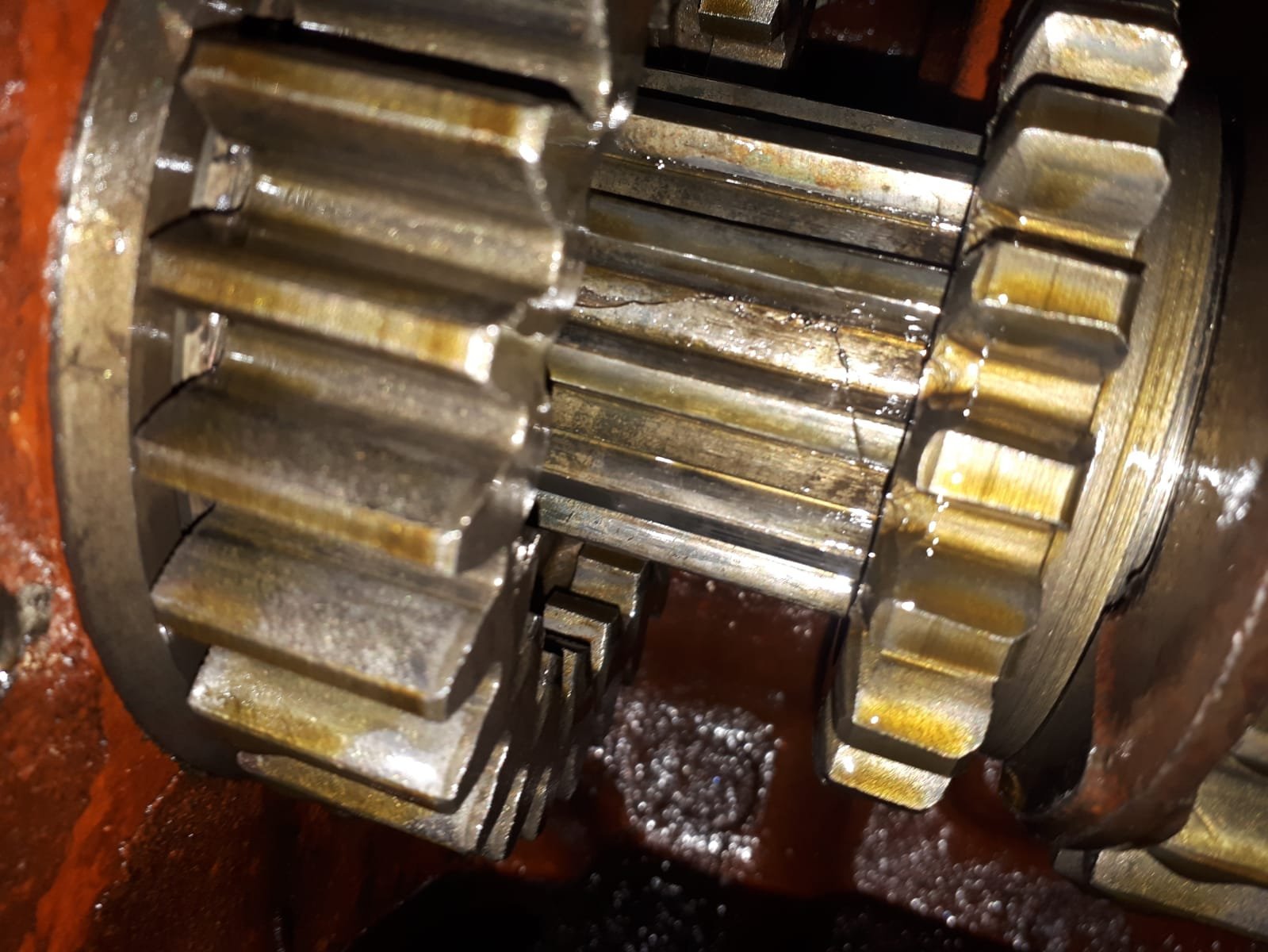

  4. Mam chwilę na podsumowanie. Robiłem sam, cała naprawa zajęła mi tydzień, ale przy innych obowiązkach. przy odkręcaniu każdej części robiłem zdjęcie, żeby potem pamiętać jak z powrotem skręcić. Wymieniłem wałek pośredni, tuleję w której siedział i nakrętkę od niego. Tuleję kupuje się "surową" i wbija się lub wprasowuje w gniazdo, natomiast wewnątrz trzeba ją dopasować do wałka, czyli dotoczyć. Wózek do rozpoławiania wykonałem sam ze starych metalowych kół od jakiegoś narzędzia konnego i belek bo mam swój trak. Zrobiłem również blat na który opuściłem wyciągarką skrzynię i na nim sobie naprawiałem. Przy okazji skasowałem luz na łożyskach stożkowych zębatki zdawczej przedniego napędu. Reszta łożysk brak luzów. Bardzo pomocny był film na YT https://www.youtube.com/watch?v=eguFiCPiyEM olej wlałem z powrotem ten sam bo jeszcze nie czas na niego. Żałuję że nie miałem nasadki na tą nakrętkę (bodajże KM10) i dokręciłem ją przecinakiem a nie kluczem dynamometrycznym. Koszt: wałek 380zł, komplet uszczelek 49zł, tuleja mosiężna 55zł, nakrętka 15zł, usługa tokarką 20zł, silikony 22zł, podkładki miedziane i metalowo gumowe do różnych rurek hydraulicznych 15zł, specjalny spray do zmywania starych uszczelek (niewiele pomógł) 28zł. Razem 584zł + paliwo żeby jechać po części i dotoczyć tuleję. Bardzo dziękuję za odpowiedzi, zawsze to raźniej.

  8. Sprawa wyjaśniona. Odłupał się kawałek wałka i trochę odstaje przez co zębatki nie chciały po nim jeździć. To jest wał rurowy w którym jest jeszcze jeden wałek. Obawiam się że to odpęknięcie idzie aż do końca pod nakrętkę która trzyma to w kupie, tak że rozpoławianie i naprawa bez zwłoki musi być. Ciągnik kupiłem nowy z fabryki w 2014r i do tej pory zrobiłem nim 1500 mth.
  9. Dzięki za odpowiedź. Czyli nieuchronnie zbliżam się do rozpoławiania Zrobię tak jak mówisz, spuszczę olej i może jeszcze otworzę tą klapę boczną gdzie napęd na przód wychodzi - może coś zobaczę. Dodam tylko że ta awaria nie stała się od razu, tylko stopniowo coraz ciężej przełączało się te szybkie-wolne, uczucie jakby w coraz gęstszej smole to chodziło aż teraz wcale nie można.
  10. Po ponownym złożeniu nadal nie mogłem zmienić wolnych na szybkie. Za to jak cofałem, bo chciałem zaczepić kultywator to polowe co wcześniej łomikiem weszły to teraz same wyskoczyły. I teraz już w ogóle nie można włączyć ani tych ani tych, nawet łomikiem. Nagrałem filmik jak próbuję ruszyć wałkiem z widełkami. On jest teraz w położeniu neutralnym, czyli nie są włączone ani szybkie, ani wolne biegi. I nie idzie ani w jedną ani w drugą stronę. Poruszanie kołami zębatymi też nic nie daje. Jeśli ktoś się z tym spotkał to proszę o poradę co to może być? mtz skrzynia.mp4
  11. Wróciłem dzisiaj do tej skrzyni wyjąłem ten korpusik widełek razem z widełkami, rozkręciłem. kulki w porządku, sprężynki też, płaskowniki trzymające suwaki trochę zarysowane więc zamieniłem je miejscami z tym trzymającym kulki bo był jak nowy. ten drugi płaskownik trzymający odwróciłem teraz wszystkie powierzchnie są gładkie. Teraz żeby przełączyć trzeba uderzyć mocno otwartą dłonią, czyli dźwignia zmiany biegów powinna sobie z tym poradzić. Po złożeniu i zamknięciu pokrywy problem ten sam. Nie mogę przełączać szosowe-polowe. podsumowując: - mechanizmy dźwigni zmiany biegów w pokrywie chodzą dobrze i gładko - mechanizm polowe-szosowe (ten suwak z kulką) też chodzi raczej dobrze po włączeniu wtedy polowych łomikiem nie mogę nawet cofnąć na luz, a co dopiero przełączyć na szosowe. Sam już nie wiem, może kupię nowy cały ten korpusik suwaków bo to tylko 50zł.
  12. tak, wszystkie biegi polowe chodzą normalnie dopóki nie spróbuję przełączyć na szosowe bo wtedy znowu utknie na "pomiędzy" ale tego na razie nie będę próbował.
