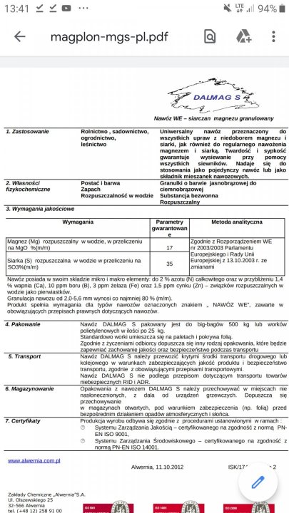

Dlatego pytam o dalmag, bo w nim też coś boru chyba bylo, a tak to dałem te 460, więc 500 powinno być, a szkoda jakby tak niska dawka miałaby negatywnie na niego wpłynąć. Szkoda też cały czas po nim jeździć, więc odpuszczam.
Skoro on ma 0.1%zn a to jest 1.5ppm a boru zawiera 10ppm to ile gram wychodzi w 1kg tego nawozu
Edytowane przez Mecha
Ppm
1ppm to 1g ze 1tony, czyli 10ppm to 10g w 1t nawozu. Ale na pewno jest tak jak napisałeś? Bo z tego wynika że ma więcej boru niż cynku a na ulotce nie ma informacji o tym ile ma boru, tylko ile ma cynku.

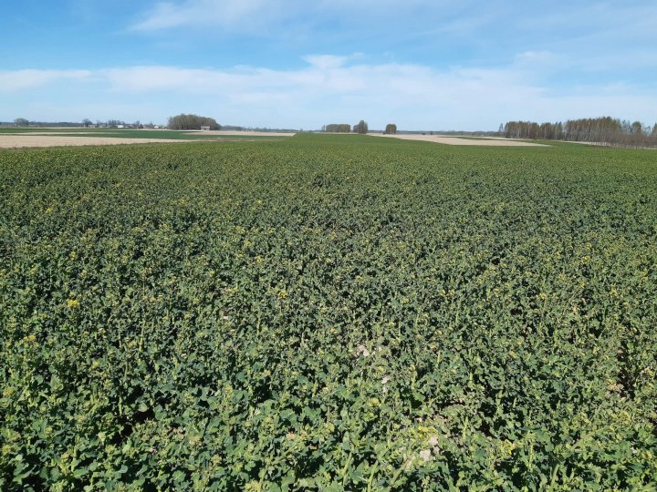

Zdjecie plantacji slabo "pokrzewiony"
Rzepak od wczoraj rozkwitł się na dobre a już pierwsze płatki opadają. W tym roku będzie dłuuugo żółto. Kiedy się powinno fungicydowy zabieg wykonać w takich warunkach?

Ja bym odwrócił kolejność. Na początku kwitnienia, przed opadaniem płatków tebu + azoksy, i za około 2-3 tygodnie, jak większość płatków opadnie i będzie już trochę łuszczyn poprawka prochlorazem
Tak czy inaczej, rzepaki w tym sezonie nie mają wielkiego potencjału plonowania, więc warto dwa razy się zastanowić i raz wjechać opryskiwaczem, niż raz pomyśleć i wjeżdżać dwa razy 😉
