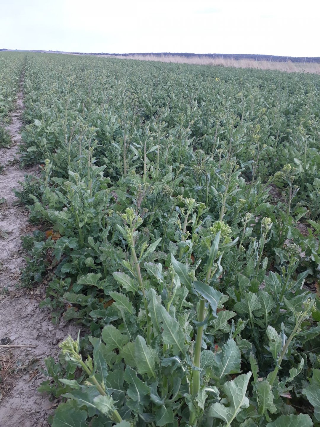

niski rzepak to nie wada
A mniejsza ilość zielonej masy w roślinie nie odbije się na na plonie? Rzepak podczas nalewania ziarna chyba ciągnie głównie  z tego co udało mu się zbudować we wcześniejszych fazach. Jeśli zbudował niewiele plon też może być niewielki?
Ale nikt tu nie mówi o skracaniu w tym momencie, tylko o tym jak niewielka wysokość rzepaku może odbić się na plonie... Te rzepaki, które już kwitną i są max. do kolana to nawet nie wiem kogo są te pola, a co dopiero mówić o ich skracaniu...
Taki rok, u nas też to widzę, a mamy świetne ziemie. U mnie dostał 200 N, a są miejsca, że też wygląda jak zagłodzony i rusza mocno w górę i kwitnie. Na szczęście mało tych miejsc. A to II, III klasa.
Niski rzepak to nie wada, gdy się bierze niska odmianę, a nie normalna, a ona przy kolanie kwitnie.
Niższa roślina ma z reguły więcej rozgałęzień bo substancje pobrane z gleby pożytkuje na budowanie rozkrzewienia a nie na pęd główny. U mnie w ubiegłym roku rzepak na początku kwitnienia gdy pryskalem na płatek mieścił się pod ciągnikiem, urósł jeszcze z 10cm ale miał masę rozgałęzień .
Jej sens jechać teraz z mocznikiem dolistnie? Od drugiej dawki miesiąc temu spadło 1mm deszczu, liście ostatnio trochę podmarzły,. ogólnie rzepak nie wygląda za specjalnie.

Ma ktos Acapulco? Skrocilem  po 0.5l  mepik, tebu 250, difenokonazolu 3 dni pogody po 15 z tydzien temu dzis zajezdzam a wystrzelil jak dziki zamiast przyhamowac ped
Jaką wysokość miał pęd główny podczas zabiegu? Druga rzecz, wiele razu tu już było pisane że Mepik działa bardzo słabo.
Wszedziee bylo ponizej 20cm, takz 15- 17 jedna noc +5 wczoraj deszcz a dzis  do kolan. Nauczka z mepikiem na przyszly rok ale 200N i ciepla noc a tak to u nas ponizej
