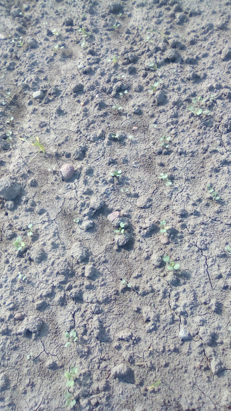

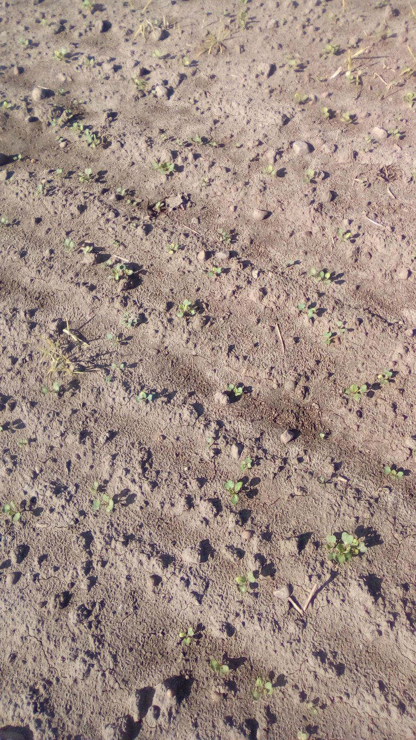

Powiem Wam że rzepak siany 21.08-22.08 wirówka i wschody słabiutkie . poszedł oprysk metazanex plus command posiewnie potem sporo polało i wychodzą bardzo ale to bardzo słabo . najlepsze jest to że nam kawałek 2ha z końcówką pola pseudo łąka i tam jak las jeden w jeden i już po 4 liście . ile może taki rzepak wychodzić ? mija już 3 tydzień będzie cos wogole z tego ? ehh lubelskie
Mam taki sam problem, a chyba nie jesteśmy jedyni :D Siany 22.08 i nie wiem co z tym robić. Z tym, że u mnie miało być sucho, poszło w świeżo orane, po dwóch zlewach jest jak jest. Trochę przekombinowałem.
