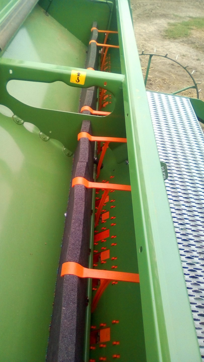

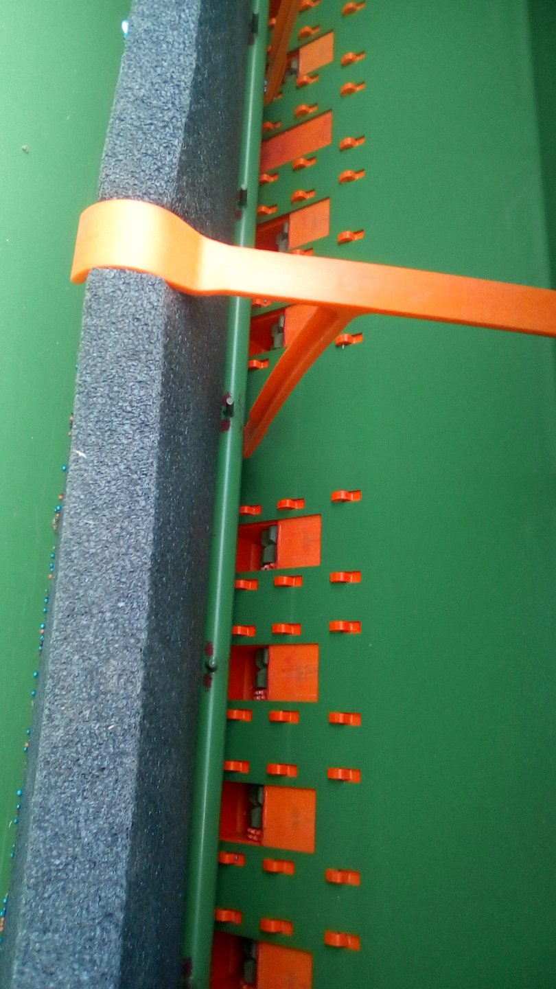

U mnie udał się w piątek posiać 9h Ricardo z Kwsu odrazu opryskane doglebowo 2litry metazanexu i 0,22 kalifa (trochę za dużo się nalało) do tego 0,5 awitanta do doglebówek po zabiegu poszedł lekki deszczyk powinno być ok. Męczy mnie sianie amazonką 1,5kg trzeba więcej nasion by dobrze wysiać siewnik porażka za dużo wolnych pól ale widziały gały co brały... W pottingerze miałem daszki i 100% nasion się osypywał do tego wysiew górny punktowy a to jest jakaś zemsta Hitlera... Dodatkowo zauważyłem że kółka do drobnonasiennych potrafią zgniatać nasiona. Ma ktoś też takie problemy z amazonką???

Nie ja decydowałem o jego zakupie stary zbyt pochopnie podjoł decyzje w zbożach nie ma problemu ogólnie zestawik z broną wirnikową może być ale wysiew rzepaku jest utrudniony jak widzisz styropiany się montuje i są wolne pola w których zostają nasiona. Czasami tak jest że jak coś się kupi nie zawsze sprosta oczekiwaniom a wady wychodzą podczas użytkowania :)

Na 2 przestaw dzwignie den czy jak ona tam. Też mnie wk***ia brak daszków w skrzyni ale co zrobisz.

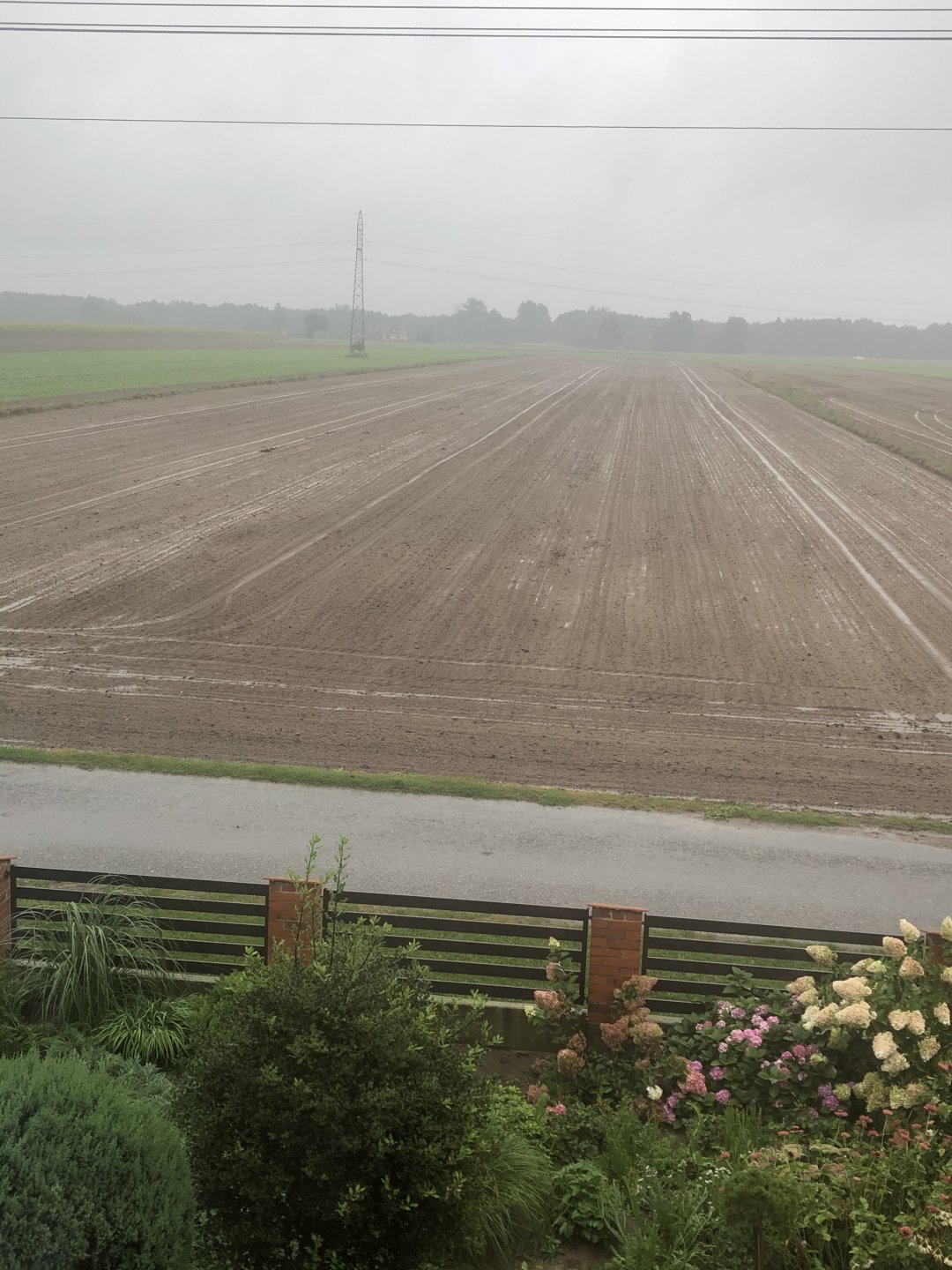

W sobotę zaorane, zasiane, opryskane  9 ha - nic nie popadało ale nie pamiętam, żeby kiedykolwiek pryskać na taką wilgotną glebę jeszcze rano w niedzielę było to widoczne ..... ciekawe jak szybko zejdzie

Panowie w piątek i sobotę zasiałem rzepak w piękna wilgotną glebę niestety z przyczyn losowych nie udało się opryskać. Środki czekają w opryskiwaczu, butisan i comodo. Od rana ładnie pada deszcz. Jeśli dzisiaj po południu lub wieczorem uda mi się wykonać zabieg nie będzie za późno?

idź zobacz u mnie po 3 dniach rzepak gdzie nie gdzie był na wierzchu. patrząc na rzepaki w tym roku ja bym pryskał tego samego dnia lub najpóźniej następnego. 3 dzień to może być loteria
Tak tez to przerabiałem bo mi ziarnka gniotło ale przestawiłem ustawienie dźwignie od denek i jest ok a druga sprawa to to te daszki dziwne ze stare modele miały a teraz już nie stać chyba producenta na taki luksus .
