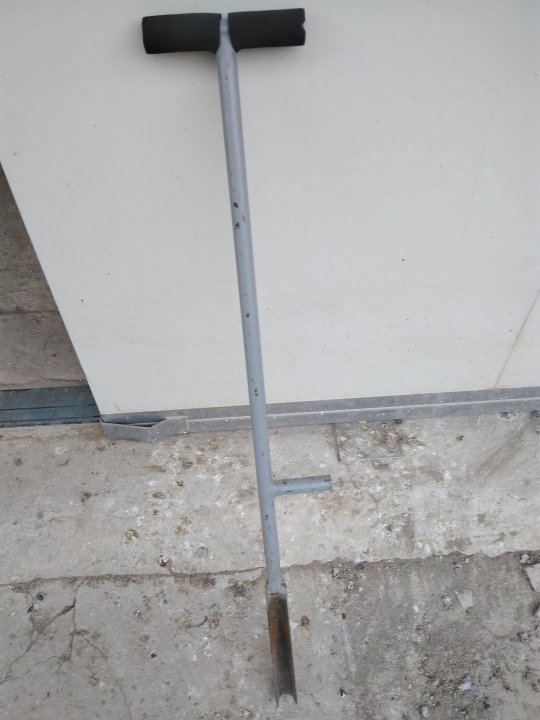

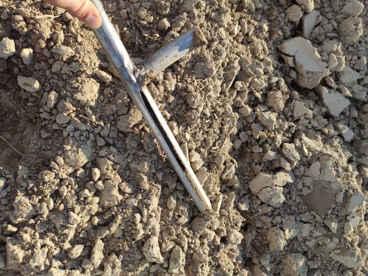

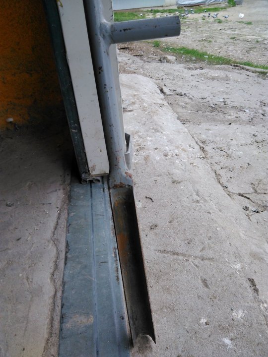

Pobierz próbkę z całego profilu ornego(~25cm w zależności od głębokości orki) przydatna laska Egnera(150-250zł) lub zrób ją z rurki od stelażu starej trampoliny, basenu lub anteny. Wykorzystaj jakąś cienkościenna rurę i zrób według zdjęć z internetu ewentualnie łopata i troszkę dłuższa zabawa z pobieraniem próbek.

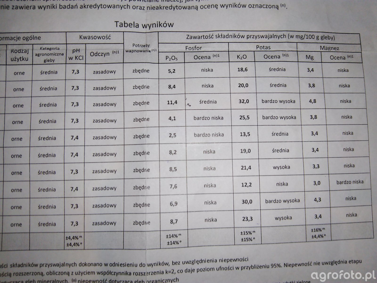

img_20210108_175440-jpg_l_0f5bf183fd6212f03da38e3614881ada.jpg moje wyniki z przed 3 lat . Tam gdzie potas bardzo wysoki szło przez 3 lata po 250 kg ultra dap ,potasu 0 . Na reszcie po 400 ultra10 . Po żniwach badania . Ciekawi mnie zawartość potasu  przy 3 letnim nawożeniu 0 kg na ha.

Masz zamiar na kolanach pobierać próby? 😛 Patrząc na jej budowę myślę, że tylko na torfowe łąki się nadaje. Krótka (niewygodna), brak stopki do wbicia jej nogą i zakończenie okrągłą rurką, wycięcie jest dopiero dalej. Wątpię, że na lepszej ziemi podczas suszy uda się ją wbić. Zrób sobie ze zwykłej rurki, albo z nierdzewki jak oryginał, bądź kup taką gotową
