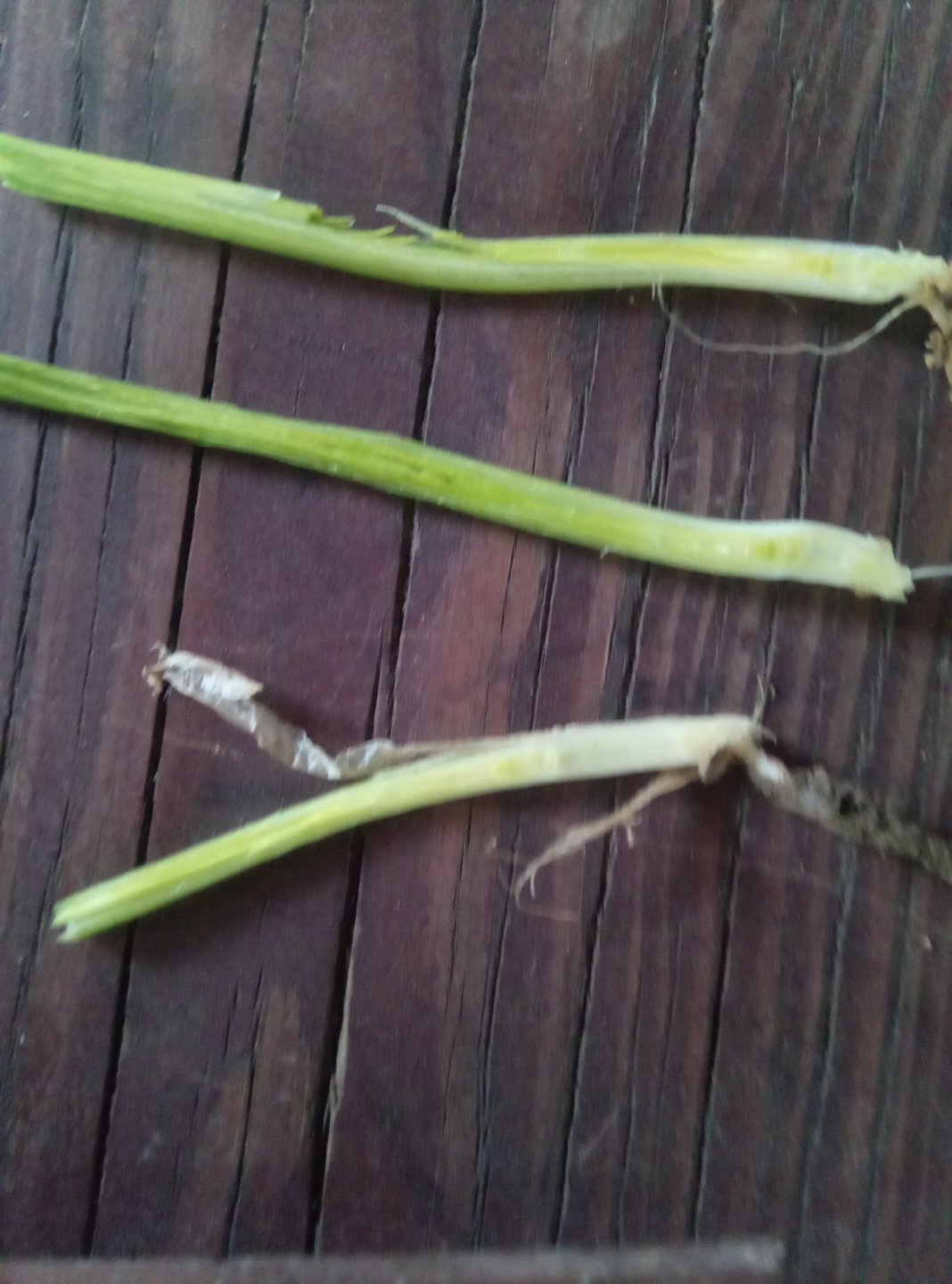

Wybaczcie mi za słaba jakość ale najpierw zrobiłem zdjęcie potem sprawdziłem że kiepsko widać a rośliny już wyrzuciłem. Powiedzcie mi jakie to fazy jeżeli się dopatrzycie.. odmiana arkadia z jednego siewu. Patrzyłem jeszcze na euforia i belissie i są troszkę w późniejszej fazie... Kolanka są w kupie może do 3mm odległość od węzła... Chce po tych mrozach lecieć że skracaniem moddus i CCC.. wielu z was poleca medax ale krótsze ma działanie a moddus już mam ewentualnie poprawie medaxem
na skracanie za wcześnie moim zdaniem, jeśli będą u ciebie w nocy przymrozki to wątpię żeby na koniec tygodnia kolanko było na wysokość 1cm, obserwuj ale obstawiam że w sobotę kolanko będzie Max 0.7mm
Ta na dole jest w idealnej fazie ,poczekaj tydzień ,będzie ciepło,jęsli będzie ciepło i słońce moze być modus,jesli brak słońca medax
