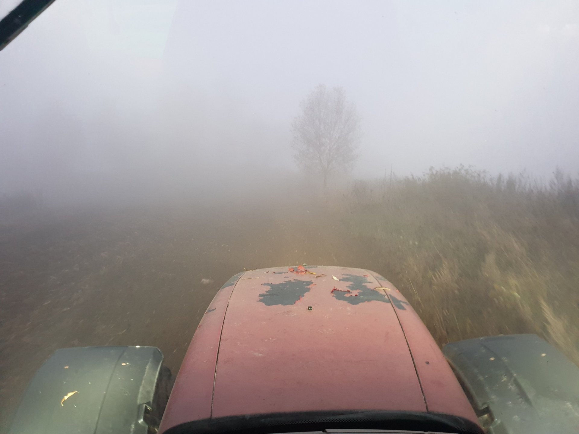

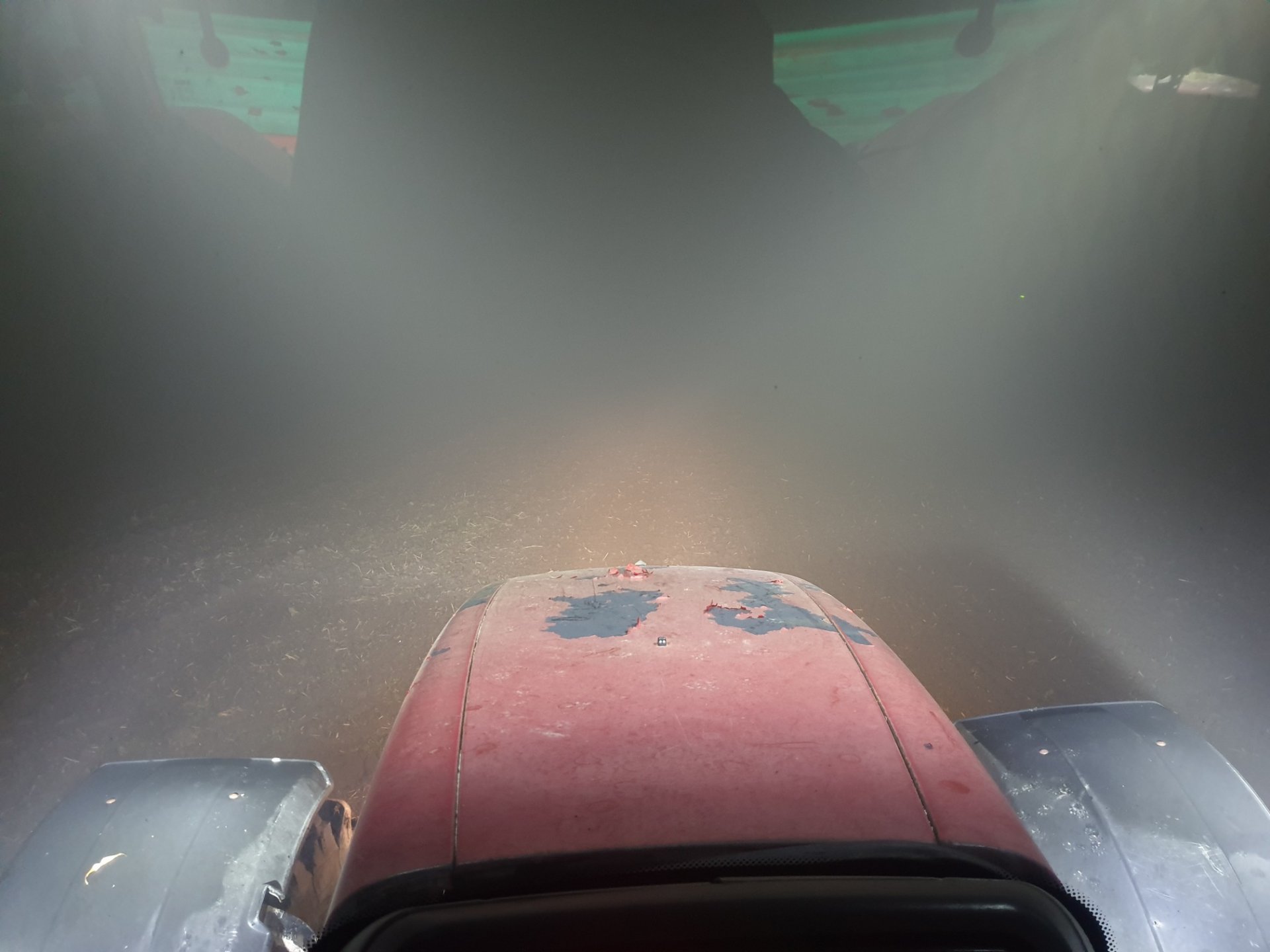

Ja stosuje wapno budowlane i widze w końcu efekt. Na glinach jak u kolegi galana bo mieszkamy raczej blisko siebie w końcu widze efekt. Chociaż źle jest to gówno rozsiać to chociaż coś się w polu dzieje. Miałem zabiedzone pola tylko skrzyp rósł a pszenjca po kostke a teraz coś sie w końcu zarabia. Ile razy ojciec siał okazje od tych co dowozili szit i bez efektu. Mial sypany rcw w ilosci 4t na ha też nie dawał efektu. 2 lata pod rzad 500kg budowlanego i teraz po pół dawki i ph skoczyło z 4.5 na prawie 6
