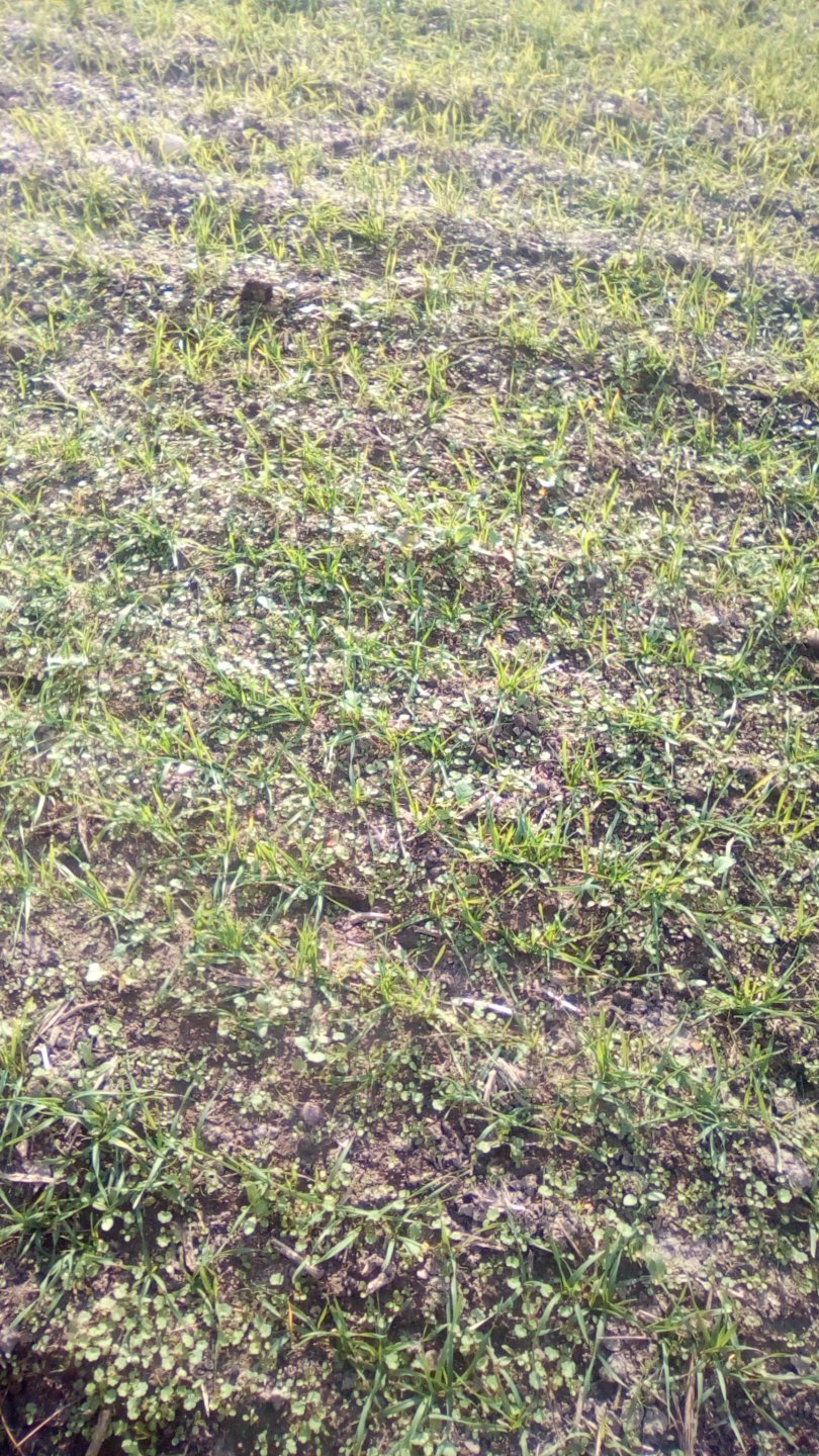

Panowie jest sens pryskać teraz pszenicę od chwastów,grzyba sianą 5 Października,jeśli jest zdrowiutka i nie ma presji chwastów?Zazwyczaj pryskam na jedno oraz dwuliścienne na wiosnę i jest ok.

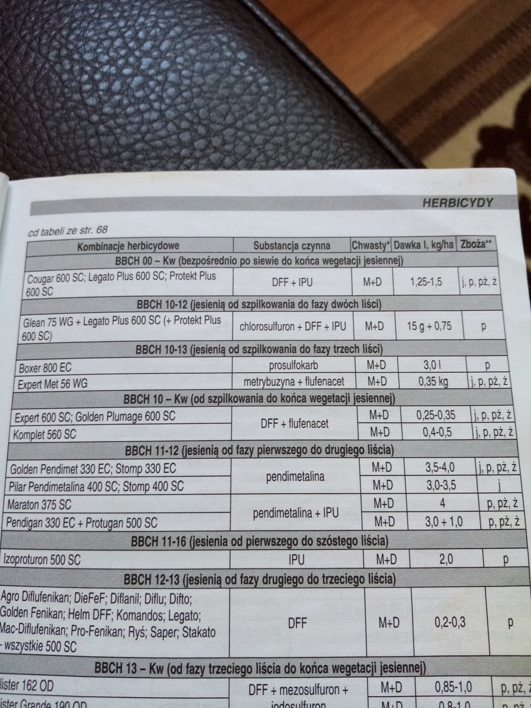

Mam pytanie czy stosował ktoś  Pontos  + DFF  w pszenicy ozimej  w fazie 1 liścia   chodzi mi głównie o legato  bo mam troszkę pożniejszej pszenicy  a zostało  mi a czekać do 2/3 liści to już pewnie się nie  zdąży
Dff praktycznie w każdej fazie możesz atakować
