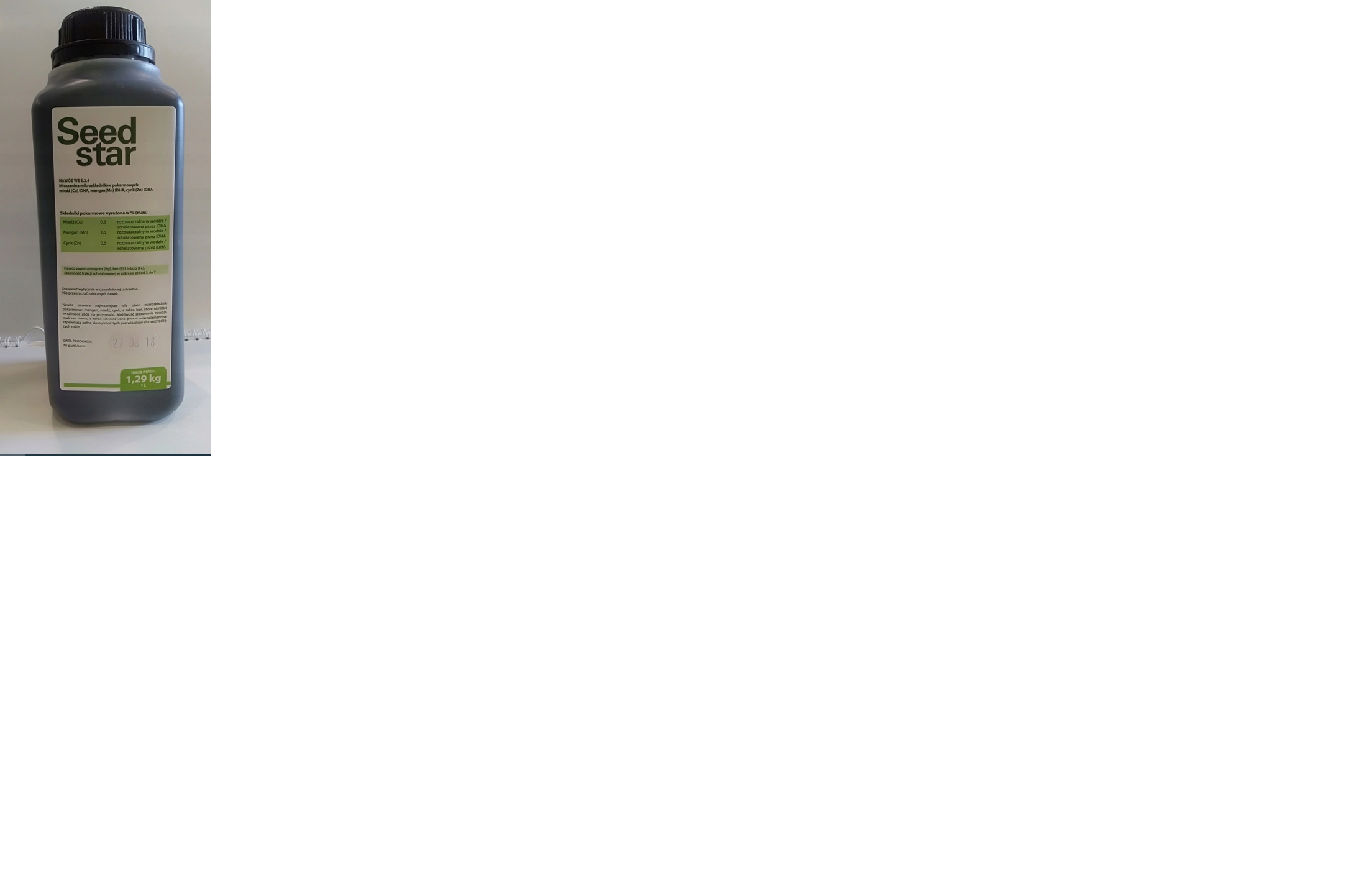

Witam
Kiedyś czytałem chyba nawet na tym forum o zaprawianiu ziarna fungicydem. Może odświeżymy temat. Stosuje ktoś coś takiego? Jakie substancje i dawki. Czy w ogóle warto? Czy nie bawić się w cuda i kupić gotowa zaprawę.
    • Przez yacenty
